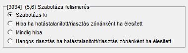

Nem értek egyet azzal, hogy a tamper csak akkor jelez, ha be van kapcsolva a riasztó.
Paradox rendszereknél ez állítható. Értelemszerűen ki lehet kapcsolni, vagy csak hibaként jelezze ki, esetleg továbbítsa a távfelügyeletre, de azt is meg lehet csinálni, hogy mindig hangos riasztást produkáljon, függetlenül attól, hogy élesített vagy hatástalanított a rendszer. Én mindig hangos riasztást szoktam beállítani, mert ha valaki szét szeretne szedni egy érzékelőt, akkor sem tudja "megszabotálni" ha nem éles a rendszer. (gondolj bele, hogy mennyire fontos lehet ez egy üzlethelyiség, raktár, stb, vagy kültéri védelem esetén) Ahol szabadon megy a vezeték, ott az érzékelőben elhelyezett EOL ellenállás nyújt védelmet, hiszen ha a megfelelő ereket szeretné valaki rövidre zárni, hogy előállítsa a nyugalmi állapotot, abban az esetben nem az EOL értéket látja a központ és riaszt.
