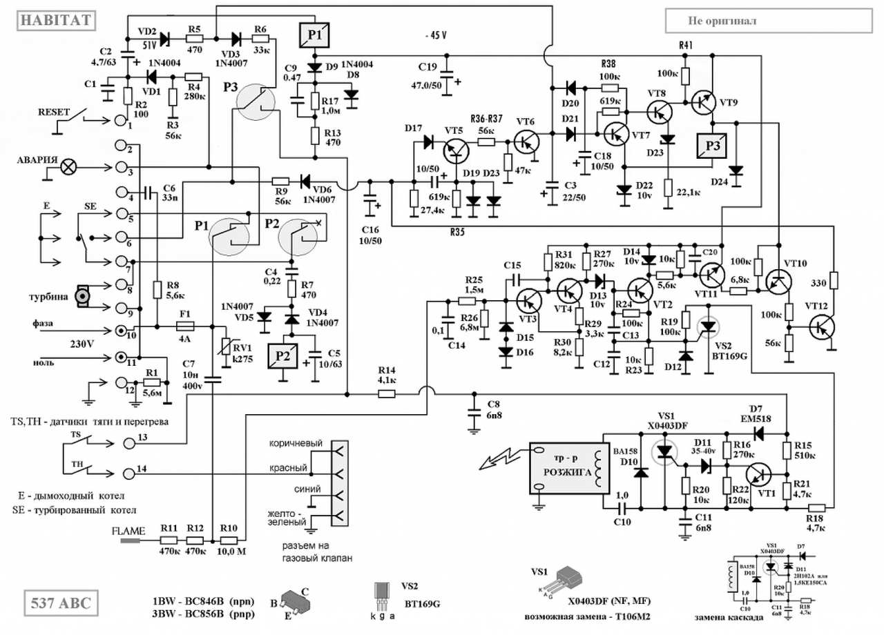

Egy projektben vagyok, és egy kicsit elakadtam. Egy gázégőt kéne szikráztatóval beindítani, amit a szikráztató kábelén keresztül figyelnem kéne, hogy létrejött-e a láng. Egy kábelen a nagyfeszültség, és a lángőr, hogyan oldható meg, hogy a PIC kontroller ne fügyüljön ki a helyéről. Konkrét kapcsolás jól jönne. Mivel vezérlés, mikrokontroller, ezért nyitottam ezt a fórumot, mert máshol még a nyomában se volt téma. Köszi a segítséget

Nem sok lángőrös kazán rajz kering a neten. Átnéztem a gyűjteményem, elvileg 2db-ot találtam eddig összesen, de abból az egyiknél az Aristol felirat a rajzon és az, hogy +5V van a lángőrön arra mutatott, hogy hanyagoljam.
A másik ígéretesebb, hasonlít arra, amit eddig láttam ilyen paneleken, ezt felrakom.
Ha jól látom, ez is "láng egyenirányítós", de szerintem nem "egy vezetékes".
Amúgy hihető a rajz.

Köszönöm, de a kész panel nem opció a projektben.
A termoelem által leadott néhány 10 mV-os feszültség figyelése lehetséges, mint ahogyan egyes konvektoroknál is használják tájékoztató jelleggel a felhasználónak műszerrel, vagy LED-del jelezve. Viszont a termoelemet csak olyan kazánoknál alkalmazzák, amikben van őrláng. Begyújtáskor is lassabb, mint az ionizációs lángőr, ami viszont sokkal lényegesebb, hogy a láng megszűnése után akár 15-20 másodperc is eltelik a lekapcsolásig. Az ionizációs rendszernél ez a retesz idő 1-2 másodperc, utána kiáll hibára, vagy teljesítménytől, kialakítástól függően a szellőztetési idő után próbál újra gyújtani.
