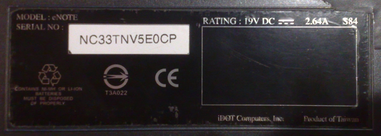

(#) FIGIRI hozzászólása Feb 27, 2013 /
Üdvözletem!
Került hozzám egy kis netbook, i-Dot eNOTE típus (pontosabb tipust tudom mondani).
A problémám az lenne vele, hogy nem tudok belépni a bios-ba, mert bár kiírja, hogy "enteing Bios", újraindul. Ha USB portra dugok valamit, akkor felismeri, a benne lévő vinyót felismeri (op. rendszer nincs rajt), ha másik gépből teszek rá op. rendszeres vinyót (USB-n) , elkezdi betölteni. F8-al próbáltam boot-sorrendet véltani, de sikertelen. Külső DVD-rommal szeretném inditani, hogy telepíteni tudjak rá. A válaszokat, tanácsokat előre is köszönöm!

(#) FIGIRI válasza tom75 hozzászólására (») Feb 28, 2013 /
Köszönöm, de kissé lehangoló a válasz. A szervizt szerettem volna elkerülni, anyagi vonzatok miatt, de ha nincs más lehetőség akkor...
(#) tom75 válasza FIGIRI hozzászólására (») Feb 28, 2013 /
Ez különben egy tablet vagy mi?
Mert google azt adja.
F8 al nem tudsz sorrendet váltani általában F12 compaq F9 vagy esetleg f11
(#) FIGIRI válasza tom75 hozzászólására (») Márc 1, 2013 /
Notebook, 256 Mb rammal, 20 Gb vinyóval, optikai megh. nincs benne (gyárilag), op.rendszer nincs benne. A billentyűzetet az előző tulaj barmolta szét, de van helyette USB billenytűzetem. F12-vel mutatott annyi változást, hogy Network-ról akart bootolni, a következö hibaüzenet kiséretében: "Network boot hotkey failed, system halts!" , bár ez érthető.
Mellékletben képek.
Elnézést az ilyenkori válaszért, éjjeles vagyok , most keveregtem géphez.
Gugliztam amugy, de sok konkrét dolgot nem találtam, pontos tipusszám hiányában

(#) zolika60 válasza FIGIRI hozzászólására (») Márc 1, 2013 /
Próbáld az eredeti billentyűzet csatlakozóját széthúzni.
(#) tom75 válasza FIGIRI hozzászólására (») Márc 1, 2013 /
Ez a készülék legalább 6-7 éves modell USB-ről nem tud bootolni.
A hozzászólás módosítva: Márc 1, 2013
(#) laszlokunstar válasza tom75 hozzászólására (») Márc 1, 2013 /
Nekem Intel processzoros verziója van, azt anno USB-s külső DVD-ről telepítettem. Ma már nem nagyon használom, a vékony gépben a műanyagok sok helyen elfáradtak, eltörtek, a kijelzője se jó.... Mondjuk szimpatikus az lett benne, mikor megvettem, hogy mindössz 0,98 kg volt.
A szóban forgó VIA-s lehet hogy nem tudna bootolni külső CD-ről? Mondjuk azt nem telepítettem, így tapasztalatom csak az Intelesről van.
Ha emlékeim nem csalnak 2 félét árultak a netbookból, a Multimedia.hu volt a forgalmazója. Kívülről úgy lehet gyorsan megismerni bekapcsolás nélkül, hogy melyik, az Inteles az ezüst, a Viás pedik sötétszürke szinű.
(#) FIGIRI válasza tom75 hozzászólására (») Márc 2, 2013 /
Érdekes dolog... Usb-s mobilrack-kel rádugtam egy vinyót, amire volt telepitve egy Win98se. Arról bebootol, próbál elindulni, és addig a pontigel is jut, ahol lehet választani, hogy csökk. mód, csökk. mód parancssorral, meg a legutóbbi mük.képes beállítások. Tehát bármilyen kölső meghajtót teszek az USB-re, felismeri minden további nélkül
