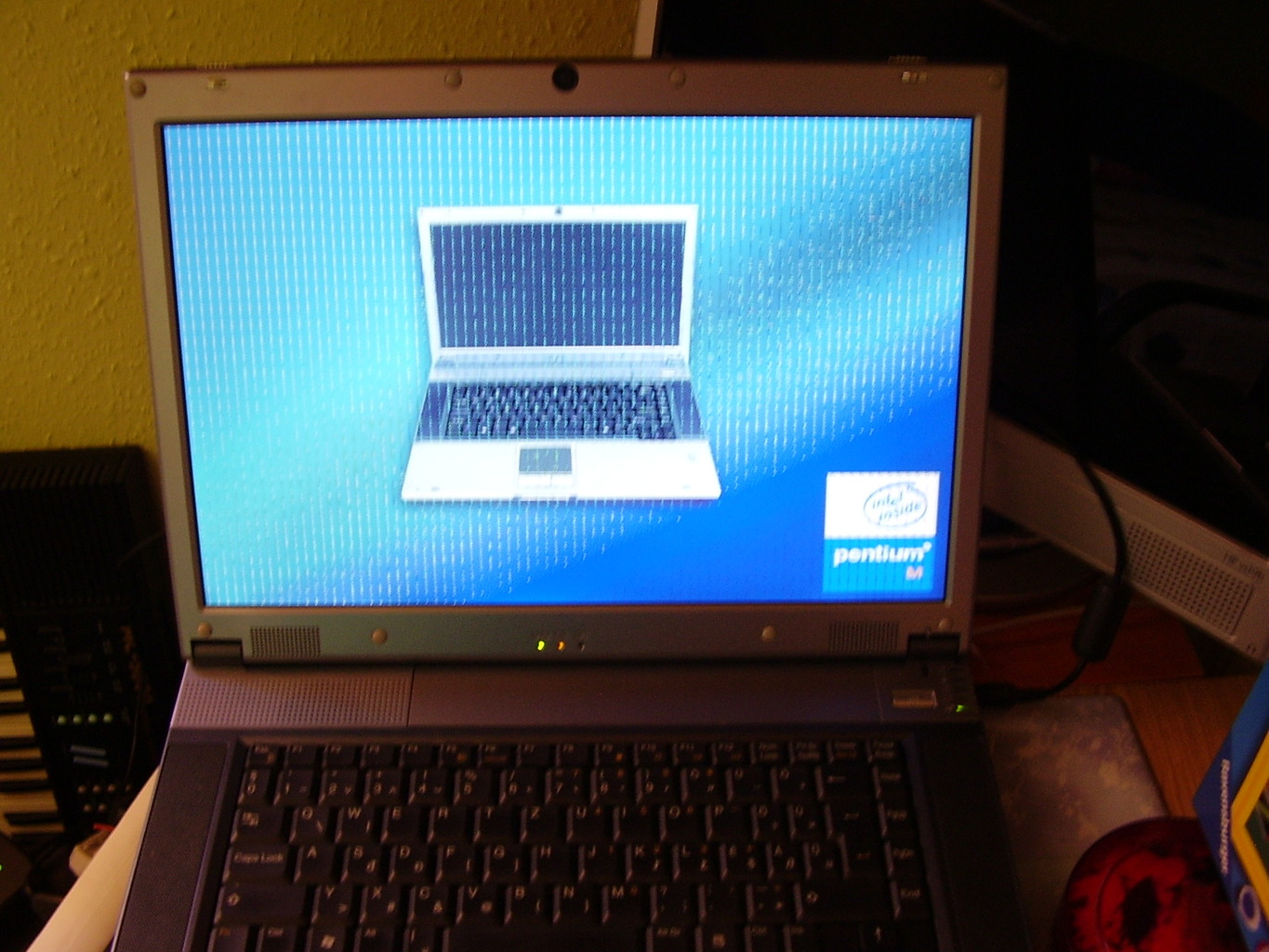

Ez a clevo laptop lefagy mindjárt a bekapcsolás után,szerintetek ez vga vagy ram hiba?
Talán most lessz hozzászolás,mert az elözö kérdésemre senkise reagált.
(#) szabozsef hozzászólása Márc 4, 2013 /
Kizárhatod a ram hibát ha ki veszed és nélküle bekapcsolod,ha nem fagy le az volt a gon.vagy ha több van benne probald le őket 1en ként.
(#) hobbi53 válasza szabozsef hozzászólására (») Márc 4, 2013 /
Köszi a hozzászolást!bár nemtudom hogy érted",ha kiveszem a ramot és nemfagy le".Ram mélkül belehet kapcsolni de még nem találkoztam olyannal hogy képet is ad,igy nemtodom hogy lehetne tesztelni!Ram hibának én a vga ramokra gondoltam!

(#) tom75 válasza hobbi53 hozzászólására (») Márc 4, 2013 /
Majdnem biztos, hogy vga hiba
(#) hobbi53 válasza tom75 hozzászólására (») Márc 4, 2013 /
Köszi!bár a vgát már levettem hogy kicseréljem,de ami kinábol jött kettö is egyikkel sem adott képet igy harmadszorra visszaraktam az eredetit!elsöre ugyanigy csikozott feltelepitettem az xp ét de ahogy bemelegedett egyre rosszab lett,mostmár csak ennyit csinál!

(#) tom75 válasza hobbi53 hozzászólására (») Márc 5, 2013 /
Nem mindegy honnan rendeled a BGA ict-t rengeteg rosszat küldenek, érdemes újat venni.
Nálunk van, rendelésre.
(#) hobbi53 hozzászólása Márc 5, 2013 /
Ezt is uj két hirdette,az eggyik ujnak nézett ki a másik biztos használt volt!azvolt a szerencsém hogy véletlen kettöt küldött igy csak 3e be volt a kettö,öt biztos nemérte kár!
Tudnál ajánlani egy megbizható eladót!Nálatok mennyi lenne egy ati9700?
Nem árusítunk BGA chipeket, Csak javítással együtt van.
