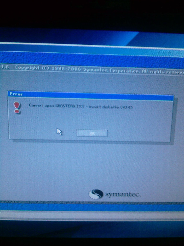

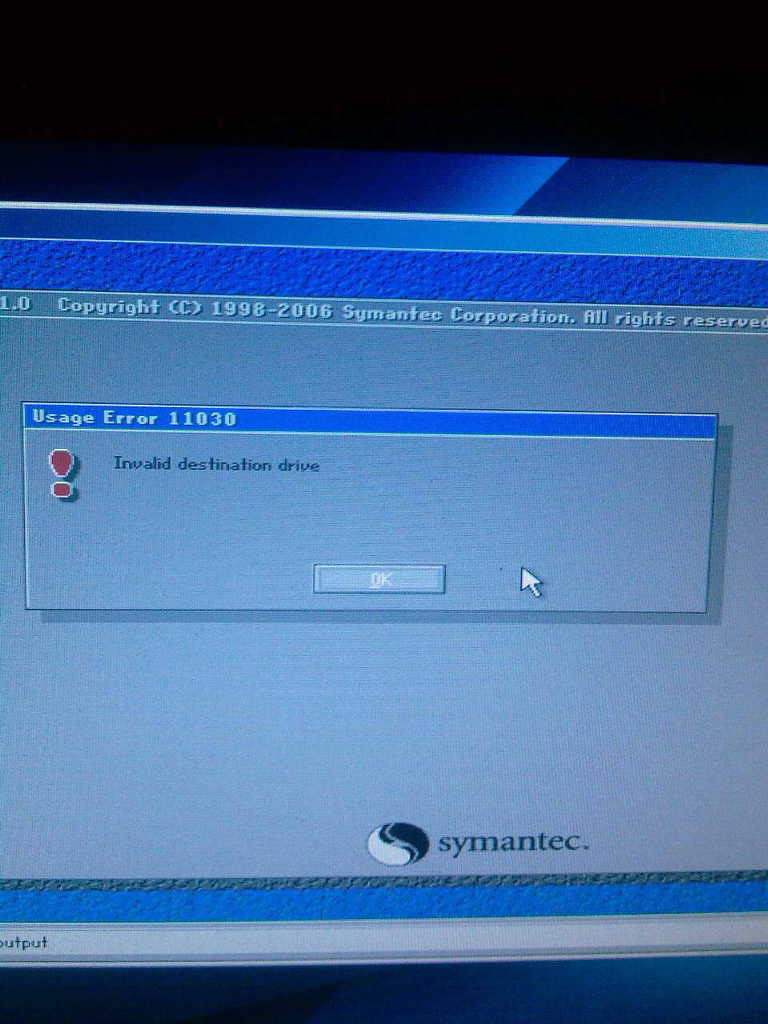

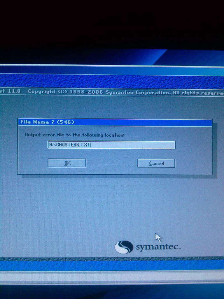

Az ASUS eeepc 900-asom betegeskedik.Intel- es gép. A háttértár 4Gb onboard SSD az alaplapra forrasztva, plusz 8 Gb SSD miniPCIe aljzatban(nem bootolható),gyári állapot, 1Gb DDR2 RAM .A BIOS látja mind a két SSD-t. A hiba a következő: A gyári renszervisszaállító lemezt a gépkönyv szerint elindítva (PC-táp,DVD-rom,és IDE-USB átalakító "combo"-val) betölti a"ramdisk image"-t, elindul a Symantec Ghost progi, ami az SSD-k partícionálását végzi, az alaplapi SSD-nél ez jön ki: 1. kép.Ha az OK-ra kattintok, ezt kapom: 2.kép és visszalép az 1. képre. Ha a Cancel-re nyomok, ez jön elő: 3. kép, és folytatja a 8Gb -os formázásával.Mivel az alaplapi SSD-t nem tudja formázni, az XP telepítője ismeretlen lemeznek látja, és nem lehet folytatni a telepítést.
Az egyik szervízben azt mondták alapalpi SSD rossz, a másikban alaplap hibát mondtak.
Kíváncsi lennék a véleményetekre , valahogy jobban bízok a HE-s kollégákban...
Előre is köszönöm!
A 2. képen a szöveg :cannot open GGHOSTERR.TXT - insert diskette (434)

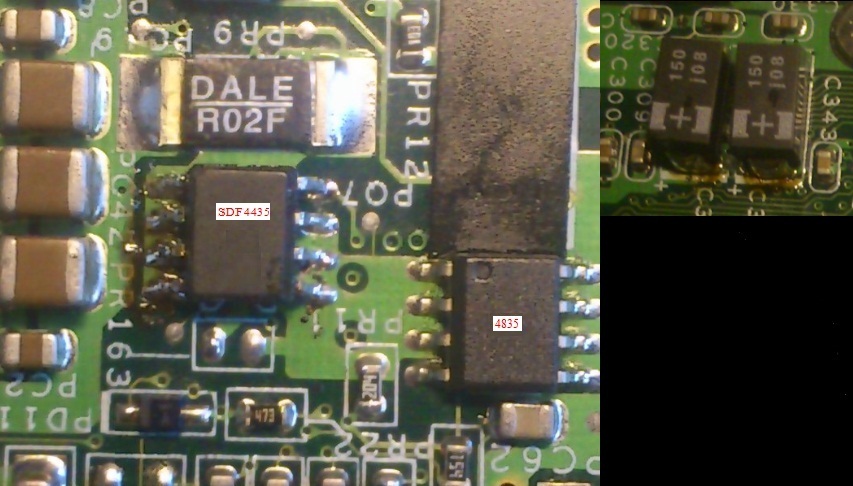

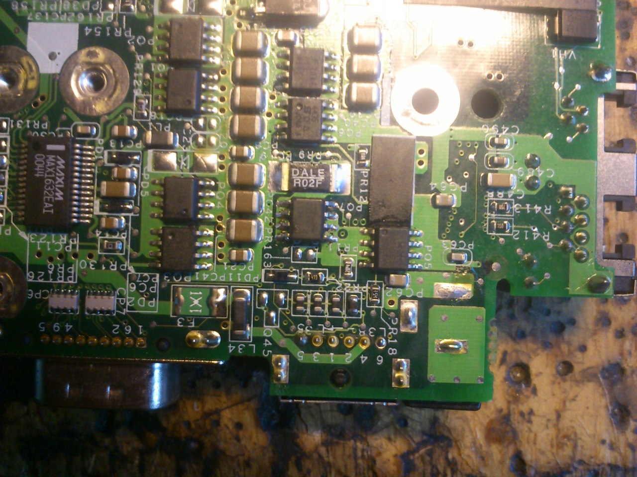

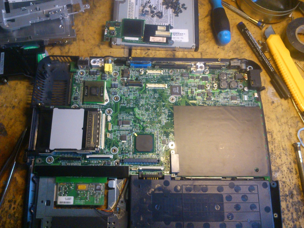

HP omnibook xe3 –as notihoz keresek olyan szervizkönyvet, ami tartalmazza a kapcsolási rajzot. Egyszerűen nem értem, hogy bármilyen laptophoz letöltök, szervizkönyvet kapcsolási rajzot egyikbe se találok. A SDF4435 zárlatos volt kicseréltem szinte azonnal ismét elszállt, de most vitte magával a 4835-öt.Mindketöt ki cseréltem plusz két darab kondenzátort. Ami szintén rövidzárba ment. Eljutottam oda, hogy most 12volt stabil feszültséget mértem a SDF4435-ös fetten. Sajnos nem sokáig kb. 5 perc és a fetnek annyi, no meg a két kondinak.
A rajz fontos lenne, mert nem látom át 12 voltos kört valószínűleg a kondik halálát a zárlatos SDF4435-ös okozta melynek következtében 19 volt kaptak. Valamin keresek egy smd kondenzátor listát (j08, J43, J45, E… STB) feszültség értékét meg tudom nézni.

(#) tomipap válasza feco45 hozzászólására (») Nov 15, 2013 1 /
Ez a ket FET nem veletlenul az akku es a tap uzem kozott "dolgozik"? Mert ha igen akkor a toltesvezerlo ic hibaja szokott hasonlokat csinalni, bar nekem eddig inkabb ASUS-al volt hasonlo gondom. Dobjal fel egy nagyobb fotot a deszkarol legyszives. Kicsit jobban atlatnam, hogy melyik konstrukcio ez.

(#) tomipap válasza fgabi hozzászólására (») Nov 15, 2013 1 / 1
Jah* a szokasos fet par. Szerintem az MB3878 -on kene inkabb megnezni a dolgokat. Az akku feloli fet-et en rovidre szoktam zarni. Es akku nelkul tobbnyire taprol indul ha az mb3878 csak felholt.

(#) feco45 válasza tomipap hozzászólására (») Nov 17, 2013 /
Úgy ha hogy mondod táp és akku közt dolgoznak, elszáll a fet a tápegység Led villog.
Fgabi küldőt, rajzot így már kezdem átlátni, de van mit kimolyoznom. Kicseréltem a PQ5,PQ7 es fettet, rákapcsoltam a tápot semmi zárlat semmi füst. Majd összeraktam bekapcsolható szintre abba a pillanatban táp led villog és már a két fetnek annyi. Hirtelen ez a két kép áll rendelkezésemre.

(#) tomipap válasza feco45 hozzászólására (») Nov 17, 2013 /
Nem neztel korul az MB3878-on? Nekem eleg sokszor elofordult, hogy tenyleg az ment tonkre es mivel hibasan vezerelt igy durrantak a fetek. Ezert szoktam azt csinalni, hogy kiszurjem a hibajat, hogy az egyik fet-et ami az akku felol kapcsol leveszem, es athidalom a Drain es Source labakat. Ha igy indul (de szigoruan csak is akku nelkul probalkozz) akkor eddig nekem kivetel nelkul az MB3878 vagy az ugyan ezt a feladatot ellato IC volt a ludas.
Itt egy hasonlo hibarol egy galeria. Bővebben: Link Ez egy Sony VAIO volt, nem is olyan regen csinaltam. Ennek mondjuk az is volt a baja, hogy mar valahol nagyon meg akartak javitani es lesoportek egy kvarcot rola meg ilyen nyalanksagok. De ezzel is annyit csinaltam, hogy FET levesz, athidal, indit.
Viszont! Nem vagyok benne biztos, hogy nincs olyan eset amikor az MB3878 ugy megy tonkre, hogy ezzel csak artani tudsz meg jobban. Egyszoval en a helyedben ennek az IC-nek a feszultsegeit neznem meg rendesen. A sony nem MB3878 (Fujitsu) -at hasznal hanem BQ24753-at de a lenyeg az, ha ez elszall akkor ezek a fetek szinte azonnal durrannak.
MB3878 adatlap: Adatlap
