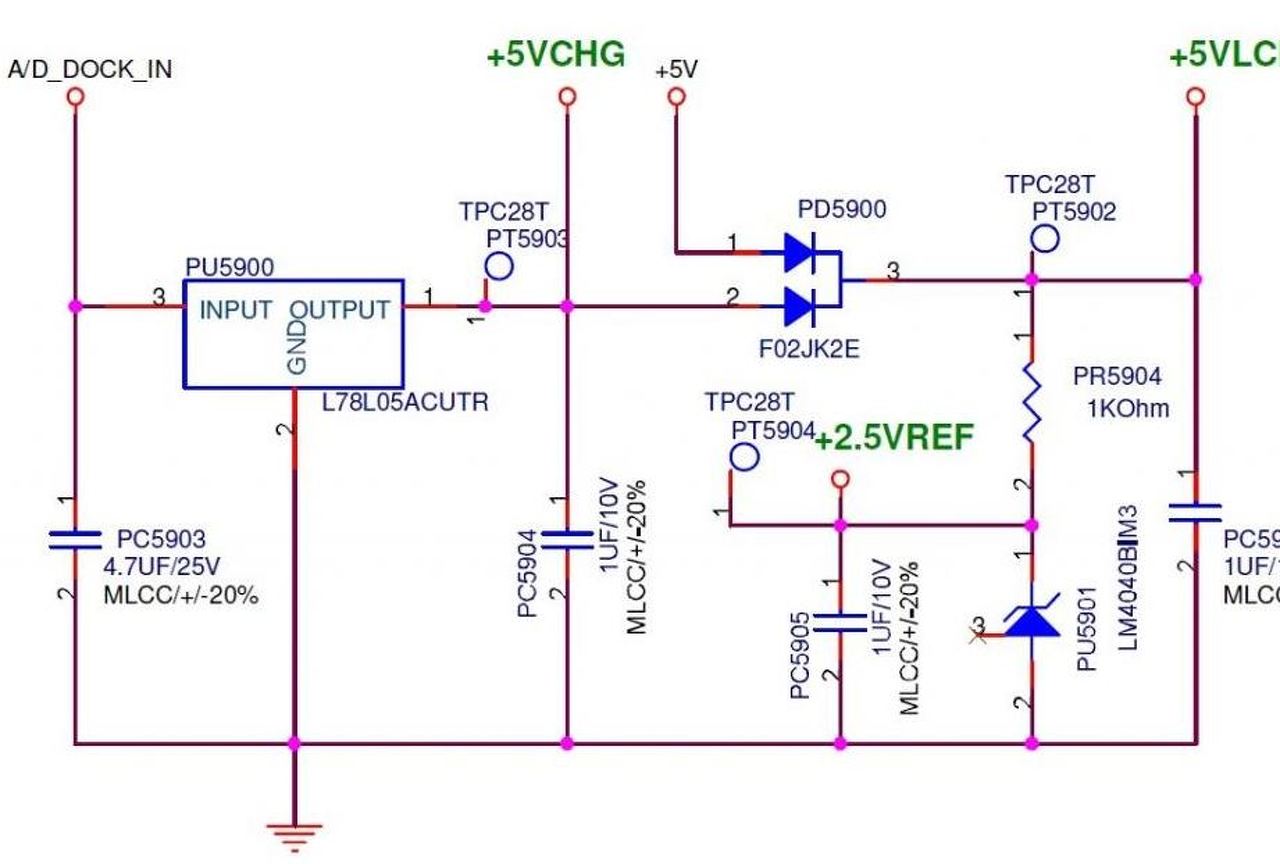

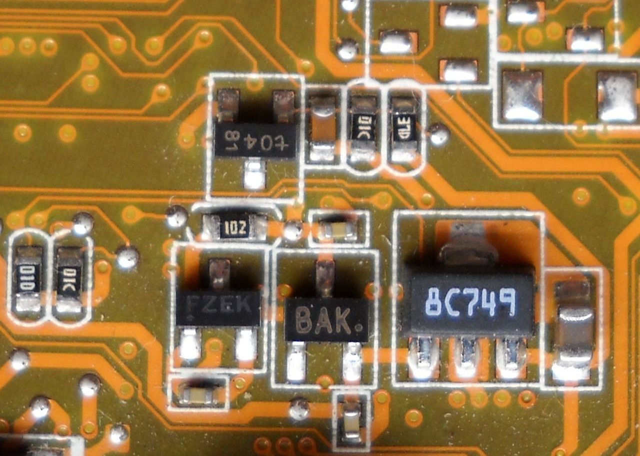

(#) kaszabzoli hozzászólása Ápr 15, 2014 /
Sziasztok, esetleg tud valaki adni egy kapcsolási rajzot asus x51 rl-hez?Szétégett egy alkatrész a lapon,amit nem tudok beazonositani.Valami feszültség stabilizátor lehet.
(#) didyman válasza kaszabzoli hozzászólására (») Ápr 15, 2014 /
78L05. Ellenőrizd a rajzrészleten lévő többi alkatrészt is zárlat ügyében!

(#) uniman válasza kaszabzoli hozzászólására (») Ápr 16, 2014 /
Itt van a kezemben egy ilyen alaplap...
Itt pedig a kapcsolási rajza.
(#) kaszabzoli hozzászólása Ápr 16, 2014 /
nagyon kedvesek vagytok, sajnos nem vagyok nagyon otthon a kapcsolási rajz olvasásában,inkább lelkes amatör vagyok viszont bármit ki-be forrasztok,esetleg ha van ráérö idötök,akkor leirnátok hogy mik azok a csere alkatrészek,amiket vennem kéne?csak ezt tudtam beazonositani (L78L05ACUTR) legalábbis erre találtam rá online boltban,ez is van szétégve ,viszont irtátok hogy a többit se ártana megnézni,akkor be is szerezném,mert az a biztos,gyorsan kicserélném,és akkor nem kell méregetni.
(#) didyman válasza uniman hozzászólására (») Ápr 16, 2014 /
Mérni kell! Azon múlik a hogyan tovább.
(#) tomipap válasza kaszabzoli hozzászólására (») Ápr 17, 2014 /
A tobbit nem kell torveny szeruen cserelni csak ellenorizni kellene. Siman merd vegig, hogy nincs e zarlatos alkatresz a stabilizator korul. Csereld ki a 7805-ot aztan ha nincs a kimeneten vagy a bemeneten zarlatos alkatresz akkod uccu neki. Nagy hibat nem tudsz elkovetni ha csak errol van szo. Le kellene takaritani a kokszot a laprol szepen es akkor megvizsgalhatod az erintett alkatreszeket.

(#) uniman válasza kaszabzoli hozzászólására (») Ápr 17, 2014 /
Engem (elviekben) érdekelne, hogy vajon mitől ment tönkre az a stab. IC...ha esetleg dróttá vált zárlat közben és átengedte a betápot a kimenetére...
De akár meghibásodhatott a "töltője" is...és abból kijövő magasabb tápfesz mit okozhatott még az áramkörökben?
/De ez csak feltételezés...vagy nem?/
