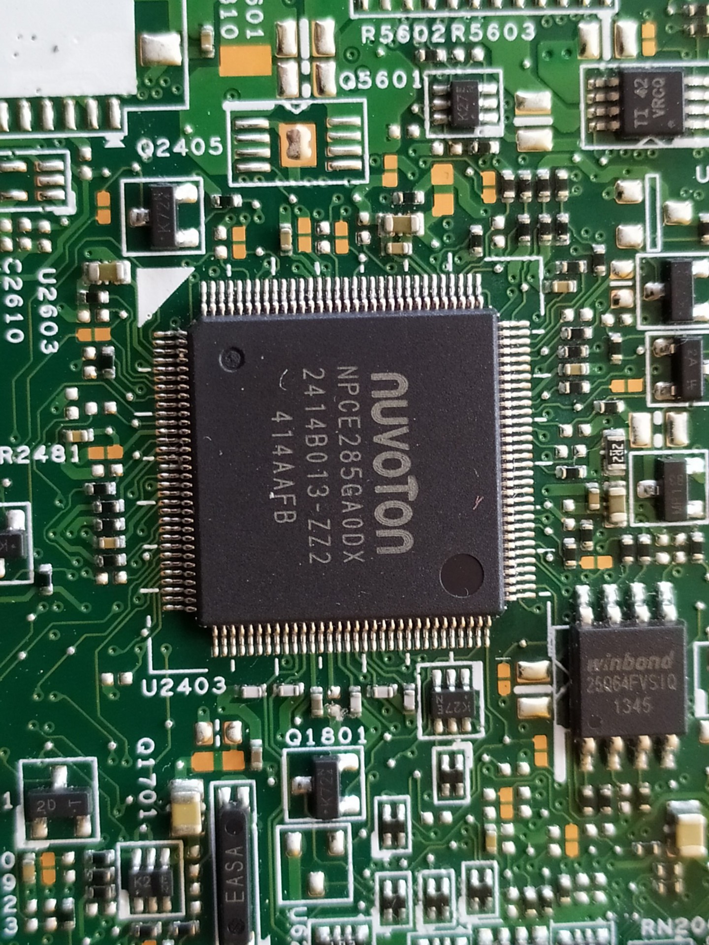

Az alaplaprol csinalj jo minosegu kepet, foleg a tipus feliratokrol es a KBC chiprol. Altalaban egy 128 labu KB, ITE vagy ENE szitazott chip az, jol lathato legyen a tipus szam rajra. Van ilyen chipem kb 10 fele, ha szerencsed van lesz olyan is ami a gepedben van. De lehet a bontott egyeb hibas gepekben is akad. Viszont igy latatlanban ez soretesel verebre kb. Kozel nem biztos hogy az a gep baja es a KBC valami egyeb hardveres gond miatt joggal tiltja le a gep inditasat. Az egesz gep hardvereinek kb. a "szive" a KBC chip. Ez kezeli az osszes tap engedelyezest, az aramfigyeleseket, a billentyuzetet kezeli es meg egyeb 100 dolgot csinal egyszerre. Idulaskor van egy meghatarozott indulasi szekvencia amit a KBC figyel, ha valami nem stimmel, leallitja azonnal a gepet indulaskor de akar uzem kozben is. Lehet pl az akkud is rossz, vagy egy tap vagy maga a gep tul sok aramot vesz fel. Nem indul el a ventillator idoben mert pl szorul, nem jon vissza egy power good jelzes valahonnan...stb. Szoval ezt igy csuzlira behatarolni 50% os talalgatas. A KBC chip csere is 50 % os, mert ha a gep egyebkent indul de aztan leall, a KBC chip velhetoen el, es a 3.3V ja is megvan. Markaszerviz felejtos, egy korrekt magan szervizt javaslok aki nem tuneti kezelest ad, hanem az okot is feltarja. De egy ilyen hiba behatarolasa nem egyszeru, a rezsioradij meg nem olcso. Tehat konnyen bele tudsz futni egy 30 - 40 ezres javitasba. Olyan szerviz viszont nem letezik aki 50 ezret ad egy hasznalt, uzenkeptelen gepert. Jomagam pl max 10 ezerert veszek meg ilyen gepeket gepbontobol vagy maganszemelytol. Arrol mar nem is beszelve hogy a behozott es "javitasa gazdasagtalan" ( integralt VGA chip vagy proc. hiba..pl) statuszu gepeket az esetek 70 % ban itt hagyjak. Ertsd, nem jonnek mar el erte! Tehat az hogy 50 ezerert valaki megveszi hibasan, az teljesen eletszerutlen. Ha szerencsed van meghirdeted es pl a kijelzo miatt valaki ad erte egy 10 est, 20 at mar nem mert annyiert kap uj kijelzot, sot, al Alin mar 15ert is. Bar ahogy mondjak mig vereb van lo@@ar is lesz, es forditva.

Vagy újabban (a Winbondból kivált) Nuvoton. Néha nem tudom, melyik a rosszabb, amikor a régen ismert márkanév IC-i selejtesek, vagy amikor egy "új" név gyárt vacakot, de hogy egy kis fogyasztású, viszonylag egyszerű belvilágú IC-t is ennyire el lehet rontani, ahogy a KBC-vel történt, történik.. egy időben tényleg rutinszerű volt ezek cseréje bizonyos típusoknál.
(#) menyus válasza didyman hozzászólására (») Máj 8, 2020 /
Ja, igen. Ez valóban kimaradt a felsorolásból, jogos. Köszi a kiigazítást. Én is azért próbálnám meg a cserét a helyében, mert lehet hogy csak valamelyik GPIO ja szállt el, egyebekben működik. De mivel hibás az bemenet nem érzékel egy pl. power good visszajelzést, ezért letiltja a bootolást. Bár én ilyennel még nem találkoztam, ha KBC halott akkor a gép teljesen kuka és nem reagál a power gombra sem, mert vagy zárlatban tartja a 3,3V ot vagy nem is fut benne a program már. Ezért el se indul a gép, nemhogy próbálkozna a bootolással. Általában ha elindul akkor a KBC jó, csak valami más nyűgje van az alaplapnak, vagy valamelyik perifériának. Ez lehet RAM pl de lehet az alaplapi integrált VGA vagy a processzor is. De mivel nem ökör ára egy ilyen startup chip és egyszerű cserélni megpróbálhatja, hátha alapon. De én azért végigmérném a gépet előtte, nincs e zárlatban valami ami miatt a KBC beleszól a bootolásba.

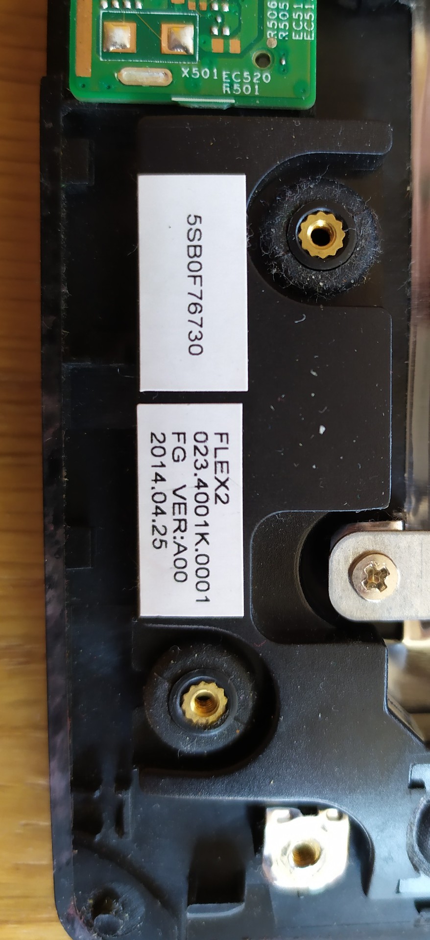

(#) szmutkuzoltan hozzászólása Máj 8, 2020 /

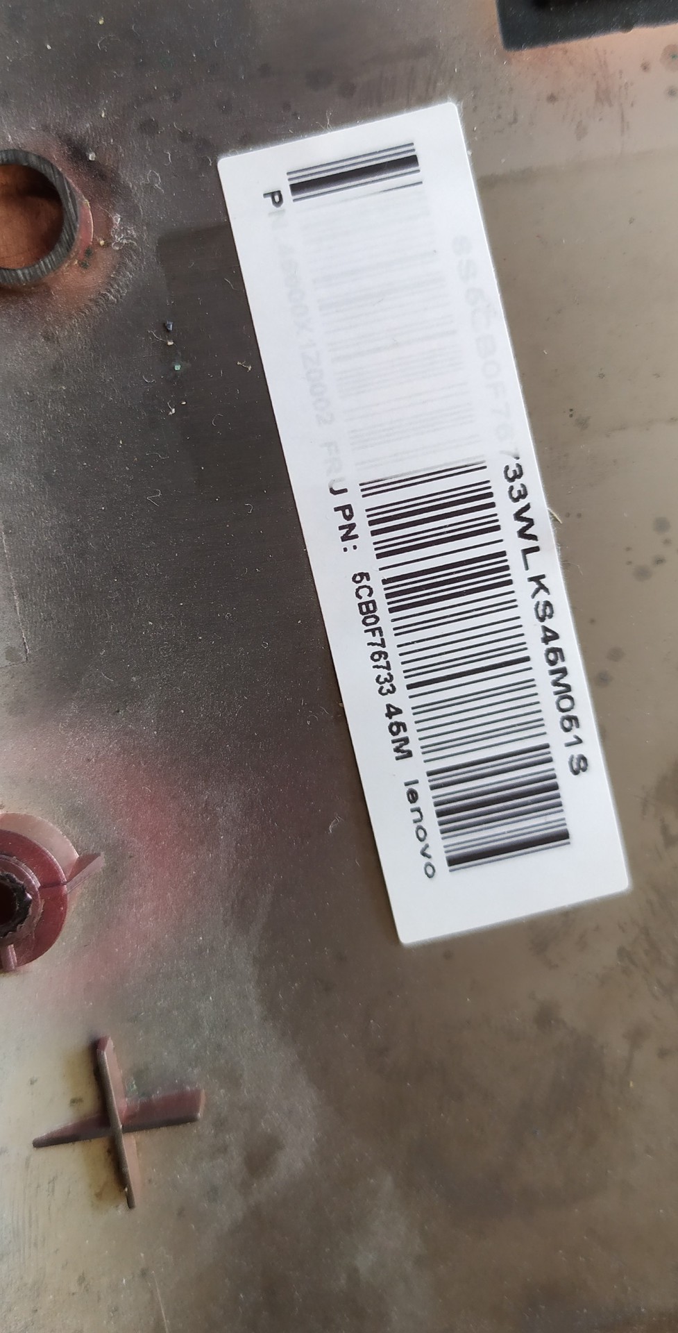

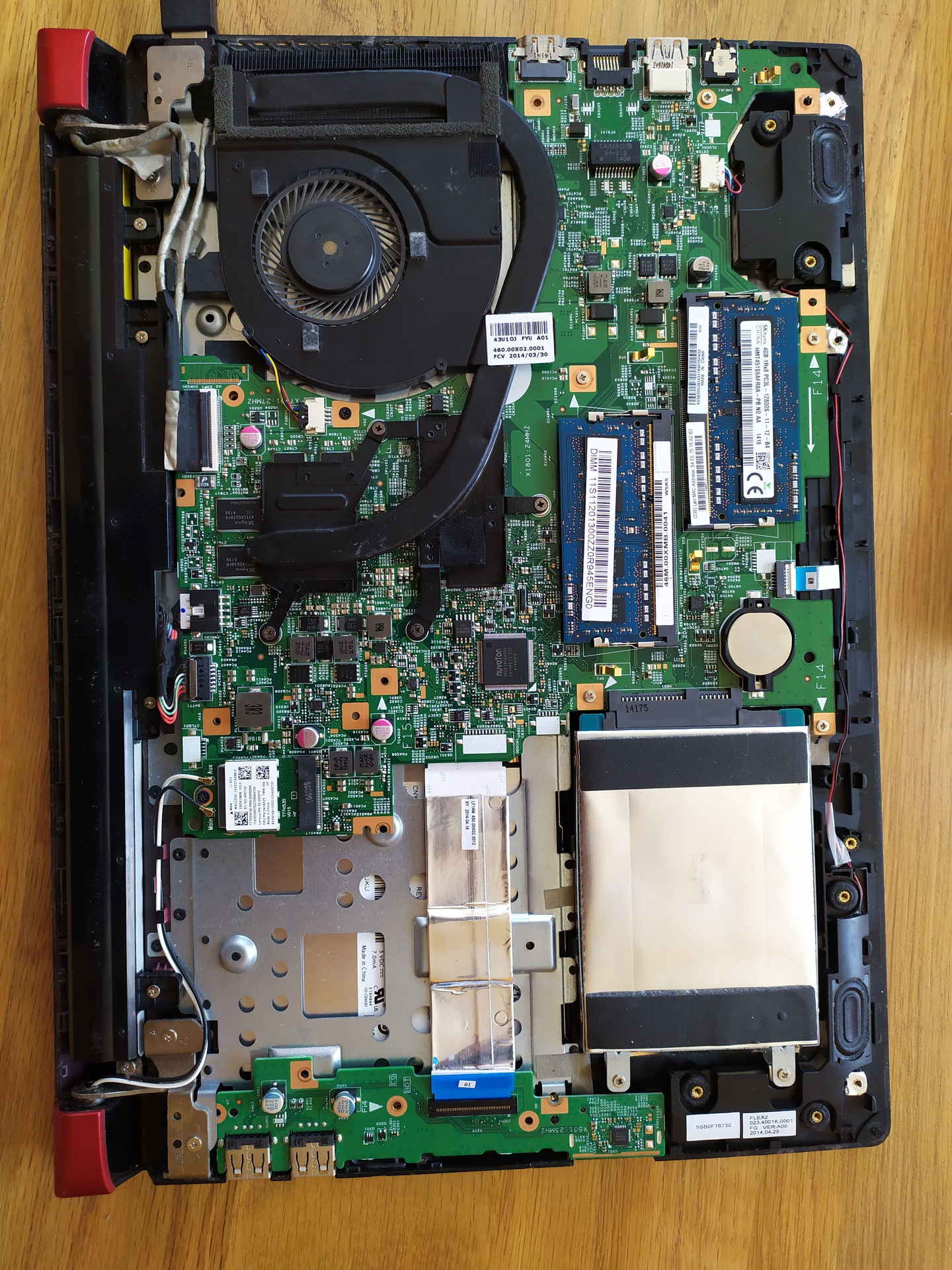

Lekaptam a hátát a gépnek. Csináltam pár képet, az alábbi kettő a feltalált típusmatricáról és a kbc chipről.
Újra megcsináltam az akku lehúzást és visszadugást. Annyi történt, hogy most a bekapcsológomb villog a táp bedugása nélkül is. De amúgy nem látok hallok egyéb változást.

(#) antiktelefon válasza szmutkuzoltan hozzászólására (») Máj 8, 2020 /
Írnak ott mindenfélét, de semmi konkrétum nincs, csak általános találgatás.

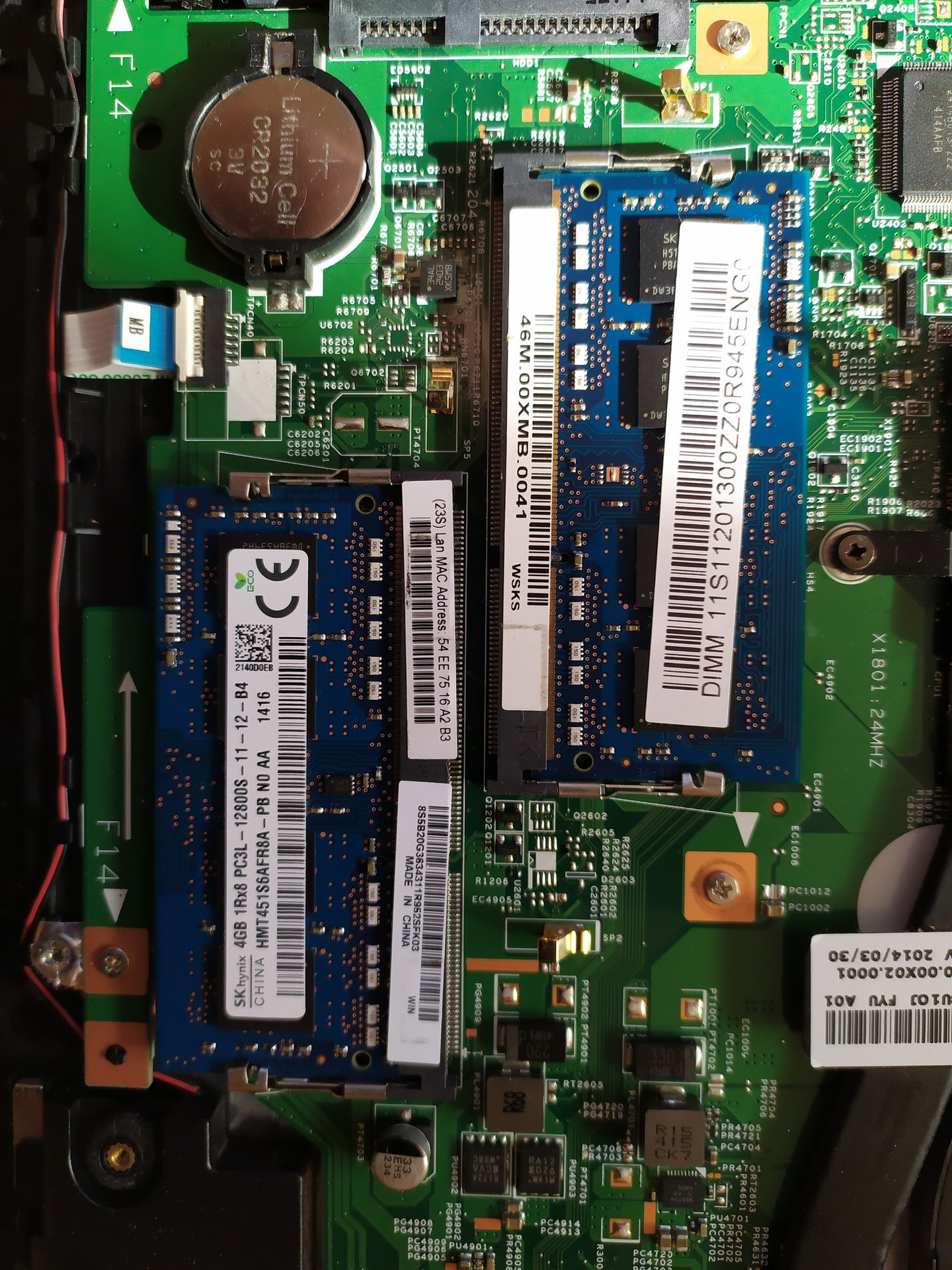

A képek alapján a pontos típust nem lehet megmondani, pedig csak úgy lehetne biost keresni. A RAM slotoknál lévő feliratokról kéne kép.
Ezek az EC chipek nálam már többször meghaltak minden ok nélkül, illetve az Asus asztali lapjaiban a Nuvotonok hullanak, nem tudom, mi van ezekkel. Csak hobbi, így sok géppel nem találkozok, de így is gyakori.
Én nem biosra tippelnék, de ha találsz képet, ártani nem árthat, max visszaírod az eredeti képet, ha félremegy. (Persze külső SPI programozóval) Menyus is jókat ír.

Elvileg ez van benne: https://www.datasheetq.com/datasheet-download/840460/1/Winbond/25Q64FVSIG
Azt hiszem a 7 és 4 láb összekötése resetelné, de egyelőre nem mertem ilyet csinálni mert nem értek hozzá eléggé. Nem akarom még jobban kinyiffantani.

(#) szmutkuzoltan válasza antiktelefon hozzászólására (») Máj 8, 2020 /

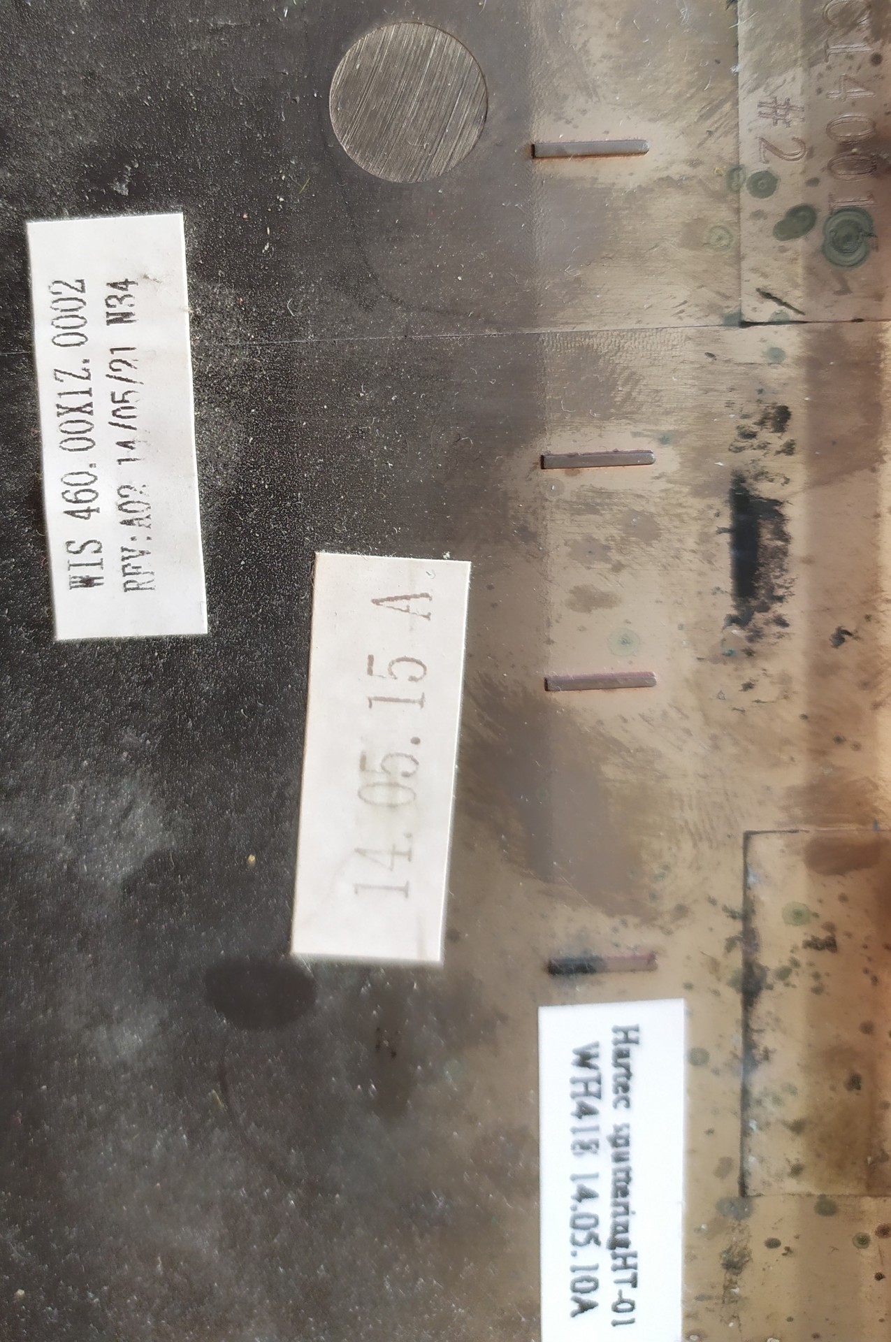

Találtam még pár megfakult számot a fedél belsején is, meg lefotóztam a ramok környékét.
A ramtól balra látható kis rugós réz pöcöknek mi a szerepe? Mintha a fedél érzékelésére lenne ott.
Van belőle SP1,SP2,SP4,SP5 de SP3-at nem találtam sehol.

(#) antiktelefon válasza szmutkuzoltan hozzászólására (») Máj 9, 2020 /
Megnéztem, az alaplap hátoldalán van a pontos típus jele rászitázva. Esetleg a RAMok alatt nincs egy FRU matrica?

(#) szmutkuzoltan válasza antiktelefon hozzászólására (») Máj 9, 2020 /
Köszi.
A RAM-ok alatt sajnos nincs semmilyen matrica.
Az alaplapot teljesen kibontani nem akarom, szerintem sajnos ez a gép túlmegy a képességeimen.

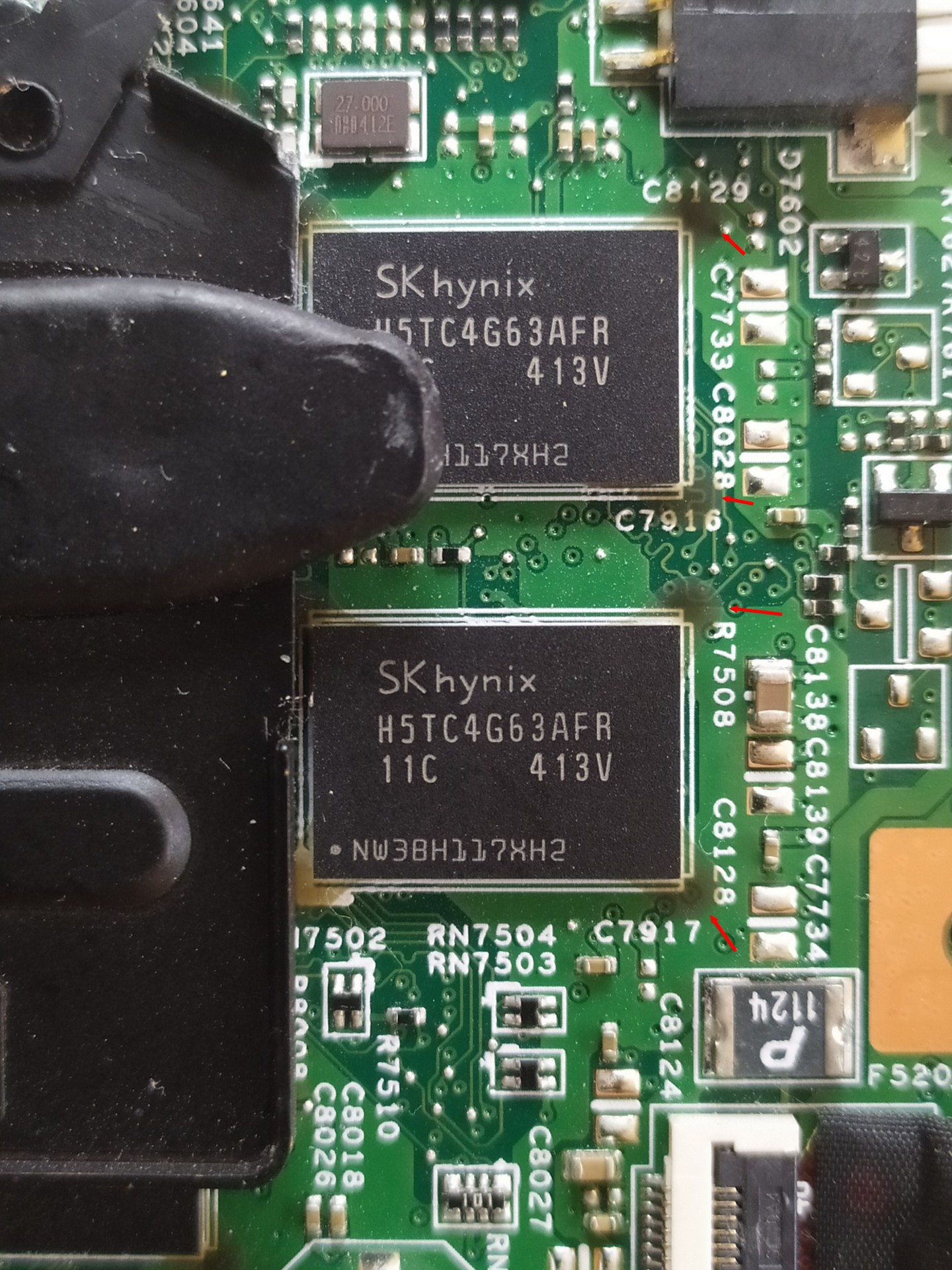

Az alaplapon a proci, vagy vga hűtő alól kilógó elemek környékén találtam még némi elszíneződést, nem tudom az normális-e ott. A piros nyíllal jelölt helyekre gondolok.

Az ragasztó, a BGA tokok vannak ilyen módon támogatva.
(#) menyus válasza szmutkuzoltan hozzászólására (») Máj 9, 2020 /
Ha a VGA chip környékén a nyákon látsz általában a többi résznél sötétebb zöld (vagy kék, attól függ milyen a lötstop a panelen, Mac eken pl full fekete) elszíneződést, barnulást akkor azt már rámelegítéssel próbálták javítani. Ráadásul elég durván ha már a panelen is meglátszik, általában aláfűtés nélkül (mert akkor nem kell kivenni az egész alaplapot...) 400 - 450 fokon(!). Persze hogy mikor, azt nem lehet tudni mivel eleve használtan vetted a gépet. Lehet most a szervizekben amit neked "hardveres reset" ként tálaltak be, de lehet még az előtt hogy megvetted. Még az előző tulajnál. Pl. nem tisztították a gépet normálisan, nem volt sose újra pasztázva ezért megfőzték a grafikus chipet. Behalt a VGA, meg reflozták, működött is... Aztán eladták neked most meg te sz@vsz vele mert ennyit bírt. Az utólagos reflow csak egy tiszavirág életű tűzoltásos módszer. Legjobb esetben is egy éven belül behal a gép megint ugyan ezzel a hibával, és akkor már nagyon optimista voltam. De nem elkeseríteni akarlak. Mindenesetre ha idáig eljut egy gép, én ezt szoktam javasolni a tulajoknak. Reflow... működik? Jófogáson elad..-- > új gép vétel. Ezért rizikós használt gépet venni. Fel is lehetne golyózni a chipet (ha még él) de az már nem egy ilyen gyors reflow ára kategória. Arról nem is beszélve hogy ha már leveszem a chipet akkor be lehet rendelni újat ami fel van golyózva csak fel kell tenni. Az új chip ára persze változó. Gép tipus függő, vettem már 7-8 USD ért is meg 39,90 ért is. Attól függ mi a VGA chip típusa, márkája, tudása.. utángyártott vagy eredeti(?)..stb.

Bátran kivehetetd az alaplapot, lehet hogy a túloldalon van a pontos tipusa. Mellesleg egy alaplapot önmagában is működésre lehet bírni és tesztelni. Egy RAM kártya legyen benne különben általában nem indul el. Az hogy nincs rajta a HDD, az LCD, akkumulátor..stb nem lényeges. Ettól még bootol ha az alaplap jó. A VGA kimenetre (vagy HDMI re) akaszthatsz egy monitort és akkor látod is mit csinál ha csinál valamit. Az ESD alapvető szabályait azért érdemes szem előtt tartani... Pl nem tapergálunk alaplapot műszálas pulcsiban, mezei nem ESD s forgószékben, szigetelt lábbeliben egy dohányzó asztalon a nappaliban.
