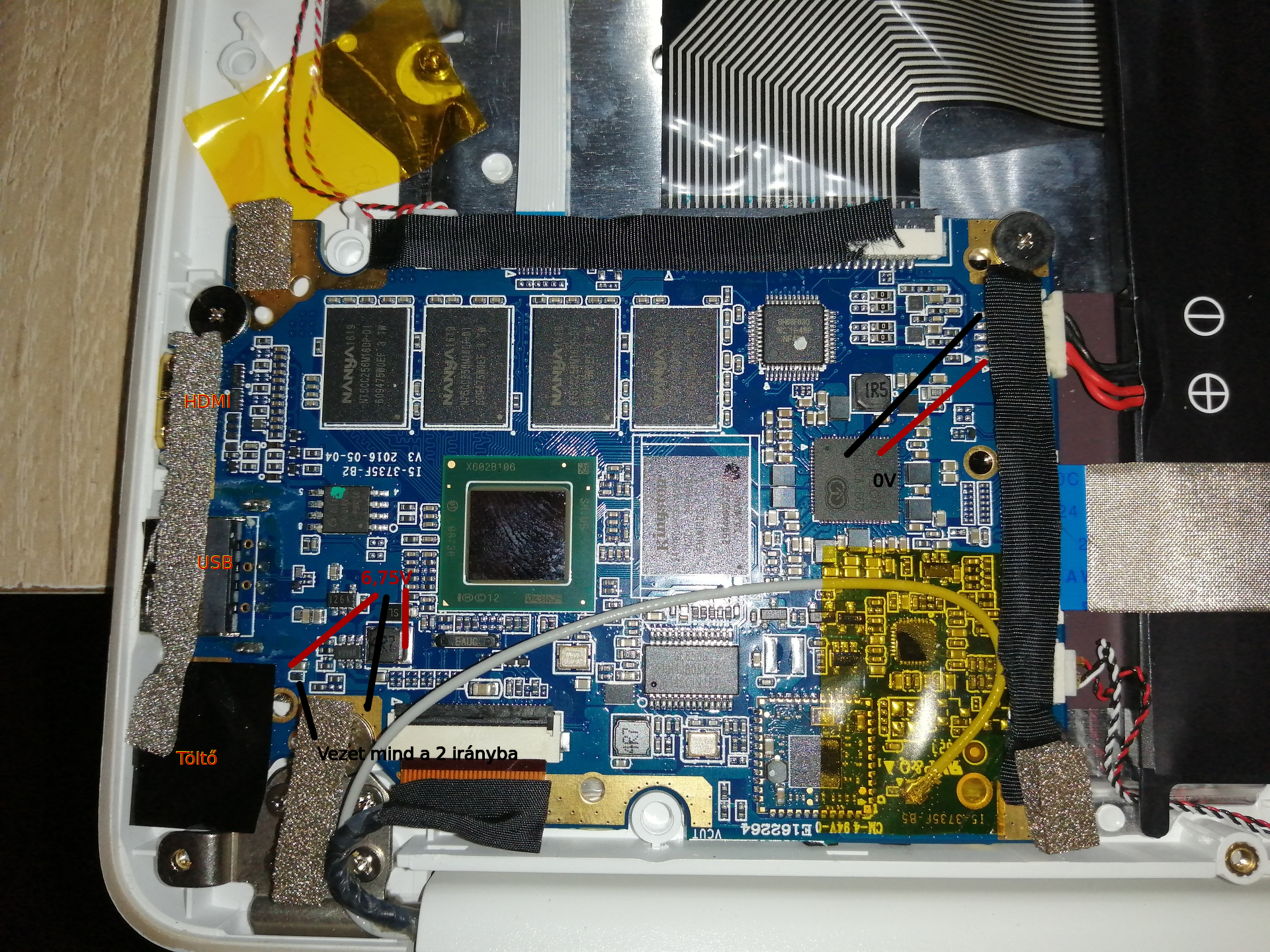

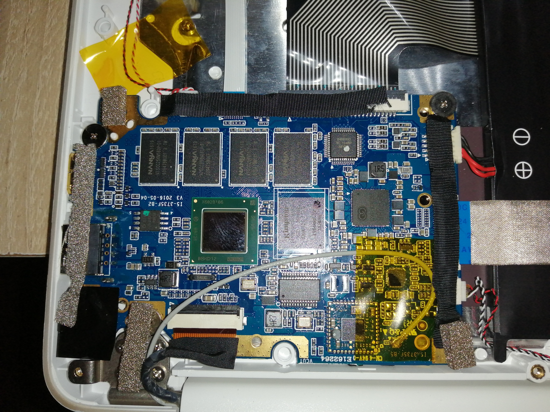

(#) golem hozzászólása Márc 24, 2021 /
47kBővebben: Link
itt az agya a gépnek amivel problémám van.

(#) antiktelefon válasza golem hozzászólására (») Márc 24, 2021 /
Akkunak lehúzva, feltöltve 4.2V-nak kell lennie, lemerülve 3.7V alatt van.
Ha nincs bios elem és akkut lehúztad már, akkor sok mindent nem csinálhatsz, fizikai hibát keresel és ha nincs, próbálsz rajzot szerezni, de esélytelen. ha esetleg RAM hibát villog, az még javítható lehet.
(#) golem válasza antiktelefon hozzászólására (») Márc 24, 2021 /
Nem villog hanem ahogy rá dugom a töltőt akkor ami jelzi hogy be van kapcsolva a gép zöld led 2mp ig világit folyamatosan aztán ki alszik.
Hiába nyomkodom a power gombot semmit sem csinál.
Valamiért nem indul el, e ember nem lesz, aki megmondja távolról rajz nélkül, merre méregess.
Ha látsz tekercseket, ellenőrizd, hoyg minden tápfesz jó megjelenik-e arra a másodpercre, de rosszak az esélyeid, ha nem tudod, hogy romlott el. Akkut nézd meg, 5V az nem reális.
(#) villanyipi válasza golem hozzászólására (») Márc 24, 2021 /
Esetleg csatlakoztasd a töltőt és nézd meg a csatlakozótól meddig jut el a delej, úgy látom itt nincs ram bővíthetőség, így csere alkatrész is kizárva, ha szerencséd van találsz az áram útján hibás "olcsón" javítható alkatrészt, ellenben valóban azt mondom én is nem sok remény van rá, vagy ha ki is derül a hiba lehet a javítás árán már modernebbet kapni helyette.
A hozzászólás módosítva: Márc 24, 2021
(#) bbb válasza golem hozzászólására (») Márc 24, 2021 /
Az akkut lehúzva, töltőt rádugva be tudod kapcsolni?
(#) golem válasza bbb hozzászólására (») Márc 25, 2021 /
Nem nem indul el úgy se.
(#) bbb válasza golem hozzászólására (») Márc 25, 2021 /
Akkor akkut lehúzva, töltőt bedugva kezdj el térképezni, azaz próbáld meg követni az áram útját! Ha az akkucsatlakozón megjelenik a delej, akkor valahol mélyebben gyökerezik a probléma és nem hiszem, hogy meg fogod találni. Ja persze a legbanálisabb kérdés - a töltő jó?
Igen jó a töltő most let véve hozzá.
(#) Epu2 válasza golem hozzászólására (») Márc 25, 2021 /
És ha mégsem jó hozzá? Gyári töltő? Előtte működött a régivel? Az újjal működött egyszer is? Próbáltad másik töltővel? Csak mert nem minden töltő kompibilis saját magával.
(#) golem válasza Epu2 hozzászólására (») Márc 25, 2021 /
Gyári töltő lett hozzá véve.5V 3000mA es töltő próbakép.
(#) villanyipi válasza golem hozzászólására (») Márc 25, 2021 /
Kiadja a töltő a panelben dugva is feszültségét a forrpontokon? Az akku kapcsain is mérhetőnek kellene lennie a töltésnek, esetleg ha bedugod és próbálod kapcsolgatni nincs valahol hirtelen melegedés, a panel bal oldalán elég fura nyomok látszanak.Lett feszegetve a panel? Ha ott megszakadt a panel valamitől csak alaplap csere jöhet szóba.
Esetleg a bekapcsológombra próbálj szakadás vizsgálóval rámérni üresen és akkor is mikor benyomod, ha az a gomb égett meg vagy beégett még az könnyen cserélhető!
A hozzászólás módosítva: Márc 25, 2021
(#) golem válasza villanyipi hozzászólására (») Márc 25, 2021 /
Képre rá írtam a mérési eredményeim akku lehúzva töltő bedugva.
Az amit te kivágtál képet az egy USB csatlakozó.
A vezet mindkét irányba az a bekapcsológomb volna?Megnyomás nélkül annak szakadás kéne legyen az eredmény, ha be van égve és drótként viselkedik akkor érthető miért nem reagál, ha rosszul értem akkor ez persze tárgytalan.
(#) golem válasza villanyipi hozzászólására (») Márc 26, 2021 /
Az nem a bekapcsoló gomb.
A bekapcsoló gomb a billentyűzetbe van egybe.
Az valami dióda szerűség szerintem a smd kondival van párhuzamosan.
(#) user1914 válasza golem hozzászólására (») Márc 26, 2021 /
Hi!
De a feldugott akku feszültsége 0 V, akkor hogyan akarod bekapcsolásra bírni. Még a töltés sem indul el a 0 V-os akkura.
Üdv. M.
(#) golem válasza user1914 hozzászólására (») Márc 26, 2021 /
Az akkut külső töltővel feltöltöttem.
