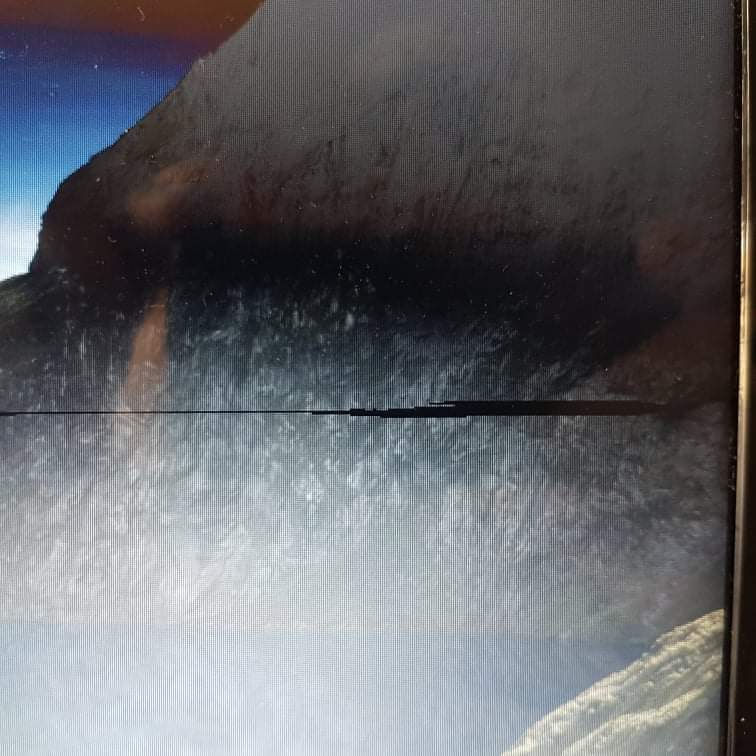

(#) bogumil13 hozzászólása Márc 7, 2021 /
Ez kijelző hiba?
A hozzászólás módosítva: Márc 7, 2021
(#) Udvari Zsombor válasza bogumil13 hozzászólására (») Márc 7, 2021 /
Az a benyomásom, hogy az ott egy benyomásnyom. Valószínűleg kaphatott valami enyhe behatást a kijelző, amitől megsérült az LCD panel.
(#) bogumil13 válasza Udvari Zsombor hozzászólására (») Márc 7, 2021 /
Köszi a választ.
(#) villanyipi válasza bogumil13 hozzászólására (») Márc 7, 2021 /
Ha nem kezd terjedni, ez akár még meg is gyógyulhat, persze nem ártana tudni nem-e nyomja valami amitől megfeszül.
(#) bogumil13 válasza villanyipi hozzászólására (») Márc 7, 2021 /
Ezeket a képeket küldték nekem,holnap kerül hozzám aztán többet tudok majd.
(#) antiktelefon válasza bogumil13 hozzászólására (») Márc 7, 2021 /
Az biztos, hogy megfolyt, a kijelző oldala fele ki lehet nagyon sok idővel és erővel masszírozni ideiglenesen, de vissza fog jönni.
Addig jó, amíg találsz olcsón egy kijelzőt hardveraprón.
