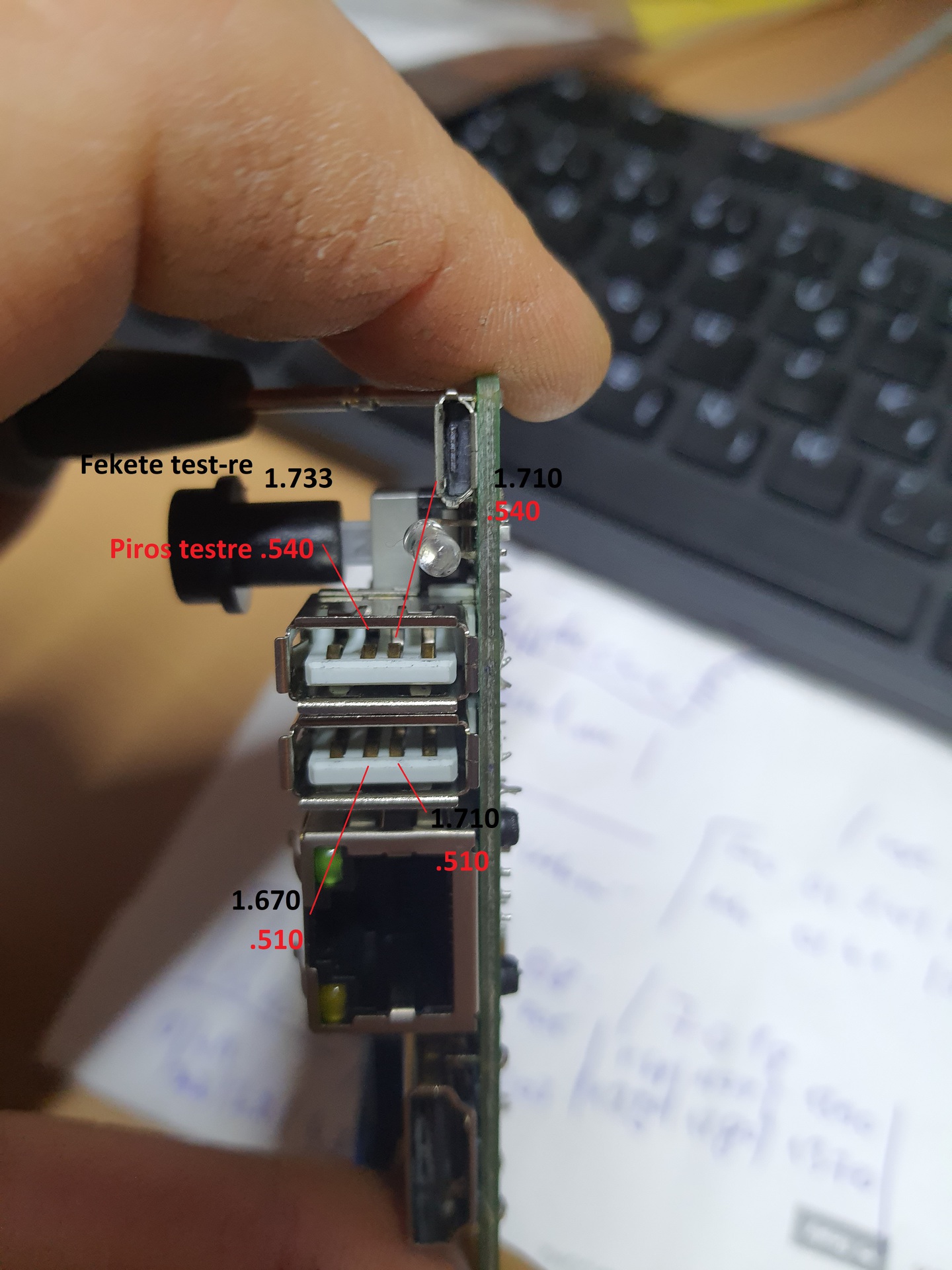

Segítséget szeretnék kérni egy ip kamera vezérlő alaplapjának javításához. Escam K-108
Az NVR tökéletesen működik, csak az USB-i nem. SE egér, se bill, se pendrive nem megy róla. Az egér egy pillára felvillan, aztan semmi.
Mértem feszültségeket az usb-n, elég gyanús. Forrasztani tudok, de a hibakeresésben absz kezdő vagyok
Merre induljak el, ha van 5let akkor szívesen fogadom. Talán nincs nagy baja.
Köszönöm a segítséget előre is

(#) antiktelefon válasza stavi hozzászólására (») Dec 21, 2022 /
Miért laptop javítás?
USB 2 középső lábát dióda módban mérd ki inkább mindkét irányba. 4.77V még elmegy amúgy, persze lehet jele hibának is, de nem biztos.
(#) stavi válasza antiktelefon hozzászólására (») Dec 21, 2022 /
köszi,
azért ebbe a topicba tettem, mert ami nvr-es fórumot találtam az inkabb beállitasról, meg telefonos nézegésről szólt.
Külön csak ennek, meg nem akartam nyitni.
Ez meg inkabb elkektronikai hibának tűnik, nem áll olyan messze egy laptop alaptól, gondoltam belefér.
Méricskéltem, egy tök alap manual műszerrel, 2k-s határon.
fekete test-re, és utanna a piros a testre,
így gondoltad a két irányt?

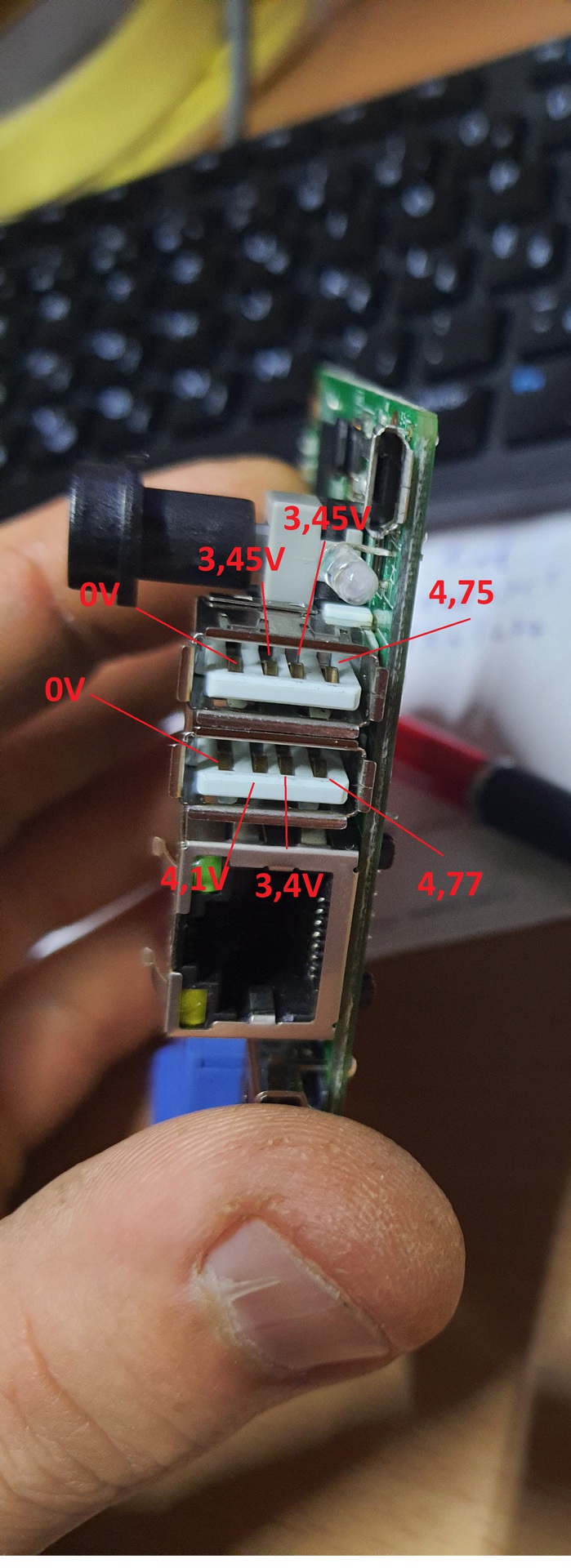

Elég hasonlóak, nem úgy tűnik, mintha kimérhető hiba lenne. Ha beterheled esetleg az 5V tápot valamivel párszáz mA-re akkor stabilan tartja?

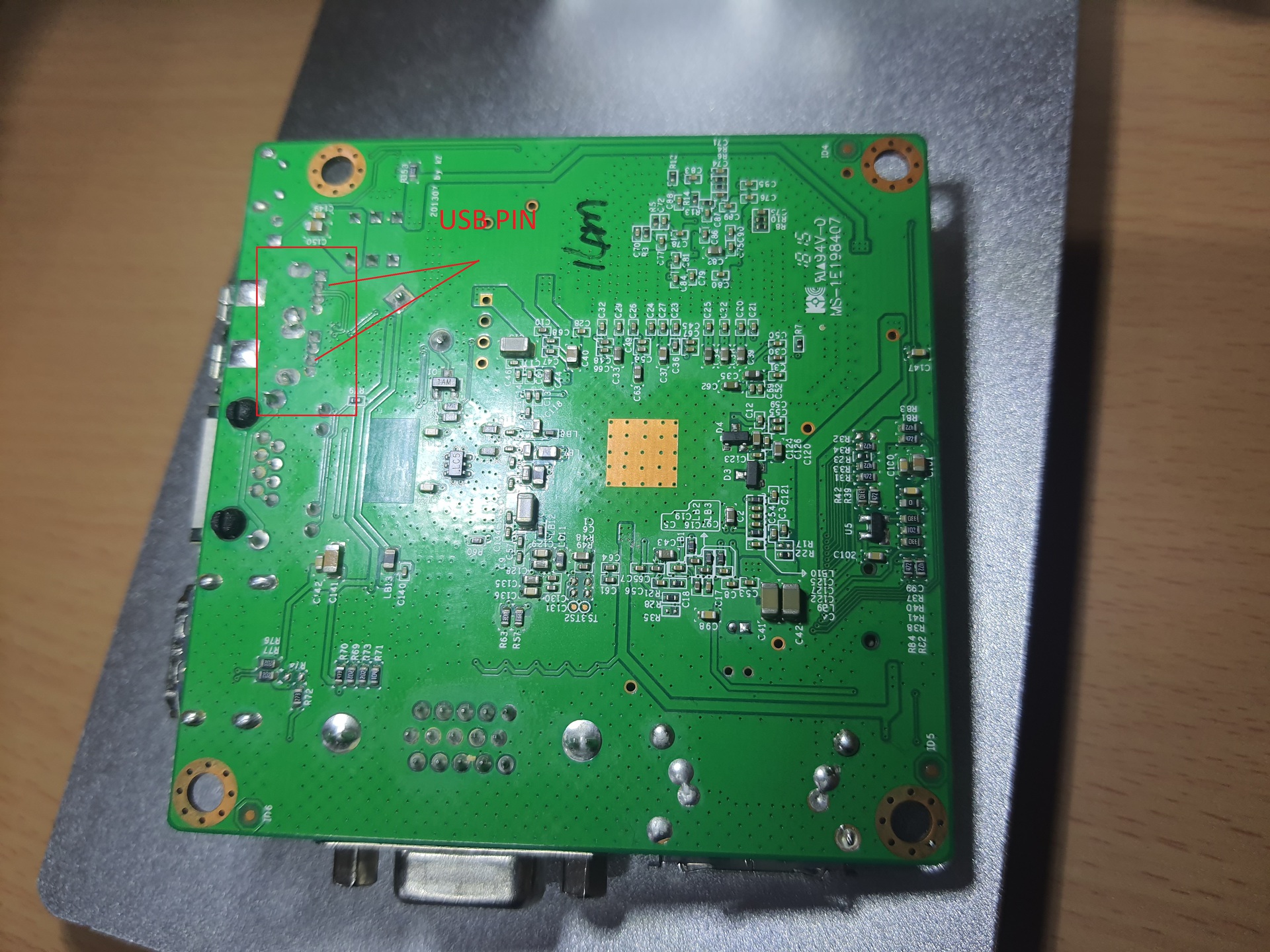

Köszi, hogy foglalkozol velem.
ezen a terhelésem elgondolkodom, hogy hogy lehetne.
"szakadásmérővel" megnéztem az usb mögötti kondikat. Jól gondolom, hogy a kondi egyik lábának a testre sípolni kellene? Van néhány aminek mind a két lábán ugyan azt mérem...
Olyat nem találtam aminek mind a két lába a testen lenne...
Erre érdemes menni, vagy homályba vagyok?
Az nem kondi, induktivitás és úgy jó. Az usb csati középső lábát kövesd vissza. De ha 5V nem esik be nagyon, és a 2 láb a nagy chipbe megy direktben, akkor nagyon nincs mit csinálni, szoftveres vagy chiphiba az oka. Ha még más is van azon a 2 lábon a nagy chip fele, azt meg lehet nézni. Terhelni ellenállással tudod, vagy rádugsz valami usb eszközt tölteni, az 500mA-t fel fog venni.
