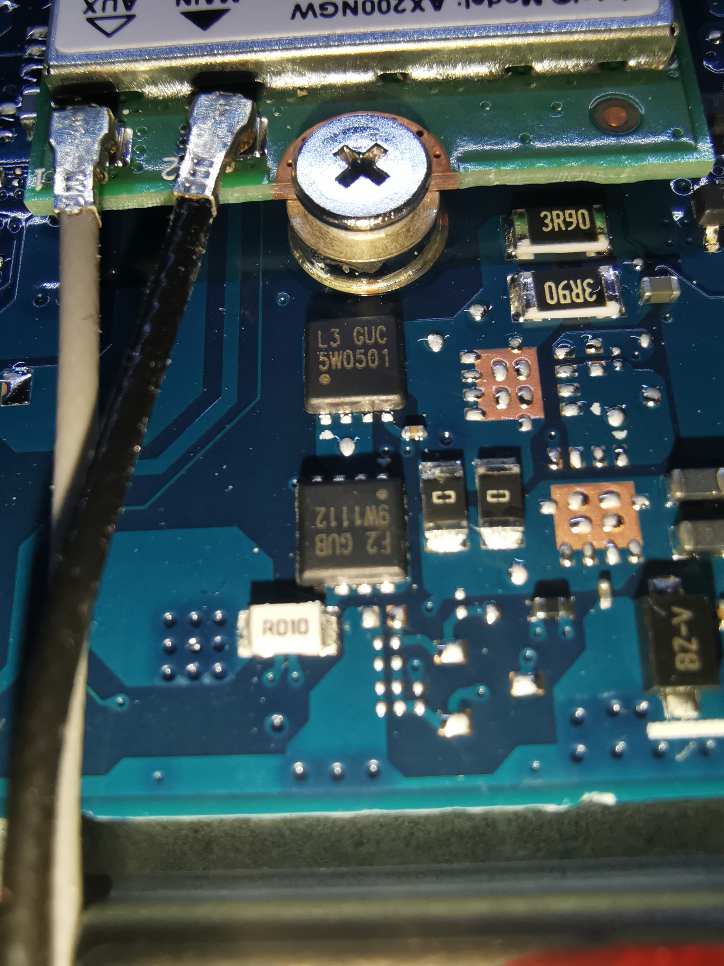

(#) hajdumihaly hozzászólása Dec 7, 2023 /
Ezek milyen FET-ek lehetnek?
Laptop táp/töltő áramkörében van.
Köszönöm előre is.

(#) elactrofan válasza hajdumihaly hozzászólására (») Dec 7, 2023 /
Köszi, semmi doksit nem talaltam asusnal nem meglepo. De mivel ez egy asus keszülek ezert p channel fetre tippelnek.
De he nem zarlatosak akkor multival konnyen kimerheto a benne levo vedo diofa alapjan
A hozzászólás módosítva: Dec 7, 2023
(#) hajdumihaly válasza elactrofan hozzászólására (») Dec 7, 2023 /
A felénk lévőt zárlatosnak mérem D-S között (GUB), a felsőt jónak mérem.
A hibajelenség, nem tölt, de a visszajelző LED világít.
Közben megtaláltam.
F1 mosfet PE600BA Aliexpress és Adatlap
F2 mosfet PE606BA Aliexpress és Adatlap
Lehet hogy ezek azok. N csatornás adatlap alapján.

(#) hajdumihaly válasza hajdumihaly hozzászólására (») Dec 11, 2023 /
Mivel lehetne helyetesíteni a hazai piacról? Van tapasztalat valakinek?
(#) img válasza hajdumihaly hozzászólására (») Dec 11, 2023 /
A SUHMS-al vigyázz mert nekem teljesen mást küldtek mint amit rendeltem, mentségükre legyen mondva, hogy szó nélkül visszautalták az árát. Helyettesítők:
PE600BA
PE606BA
(#) elactrofan válasza hajdumihaly hozzászólására (») Dec 12, 2023 /
ezek közül valamelyiket tenném a helyére
esetleg még farnellt meg nézheted
fet-et nem rendelnék kínából amire ide ér lemegy a nap
A hozzászólás módosítva: Dec 12, 2023
(#) hajdumihaly válasza elactrofan hozzászólására (») Dec 12, 2023 /
Végül is vettem az Alin 5-5db-ot.

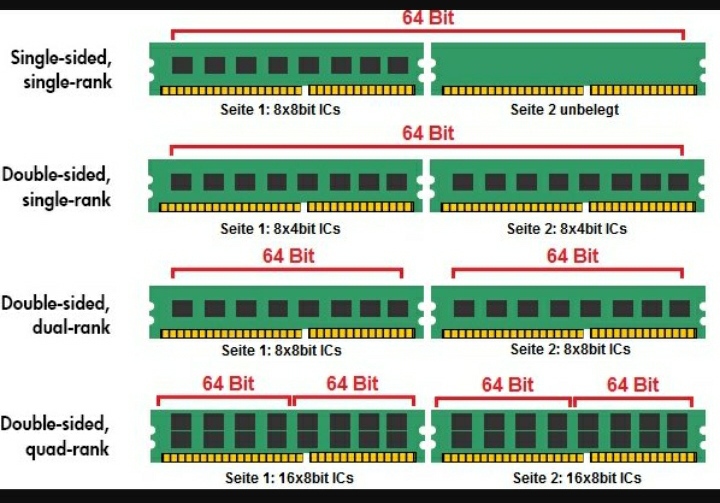

Meg jöttek a memóriák. Itt van ez a gép Bővebben: Link Ha jól értelmezem (mert az enyém DDR4-es ) akkor DDR4-2133 (PC4-17000)-et támogatja 16384 MB Total System Memory (8192 MB x 2) (Dual Channel) vagyis 2x8 Gb 2133 MHz-n. Bele raktam mindkettőt a BIOS csipog mint amikor nincs benne memória. Próbáltam egyesével első Slotba. Minden tökéletes. Aztán megint egyesével második Slotba. Na itt visít.(vagyis a második Slotba), Ekkor ki szedtem és megpróbáltam a régi 4Gb-os memóriát a második Slotba így indult. Mi lehet hogy nem akarja elfogadni a másodikba a 8Gb-os memót? Most pillanatnyilag úgy van hogy 1-be a 8Gb-os a másodikba a 4Gb-os , így megy, de jó lenne ha menne a másodikba is a 8 Gb.

(#) img válasza vladcepes hozzászólására (») Jan 20, 2024 /
A "Crucial 8 Gb DDR4 2133Mhz" nem pontos típusszám.
Két oldalas (DS) moduloknál lehetnek ütközés az alaplappal, mert a legtöbb lap csak az egy oldalas (SS) modulokat eszi meg.
(#) vladcepes válasza img hozzászólására (») Jan 20, 2024 /
Ilyenek. Az I Slotba mindkettőt elfogadja külön-külön próbálva.
A II Slotba próbálva külön külön ,úgy hogy az I-be nincs , nem fogadja el egyiket sem. (elsőre azt hittem a Ram-al van a baj). A II ik Slot a 4Gb-os (régi ramot elfogadja), Igy most I-be 8Gb-s Crucial ,II-be 4Gb-os Samsung.

A régit (Samsung) is megmutathatnád....ilyet most nem is talált a Google. Én is DS és a single side eltérésre gondoltam.
