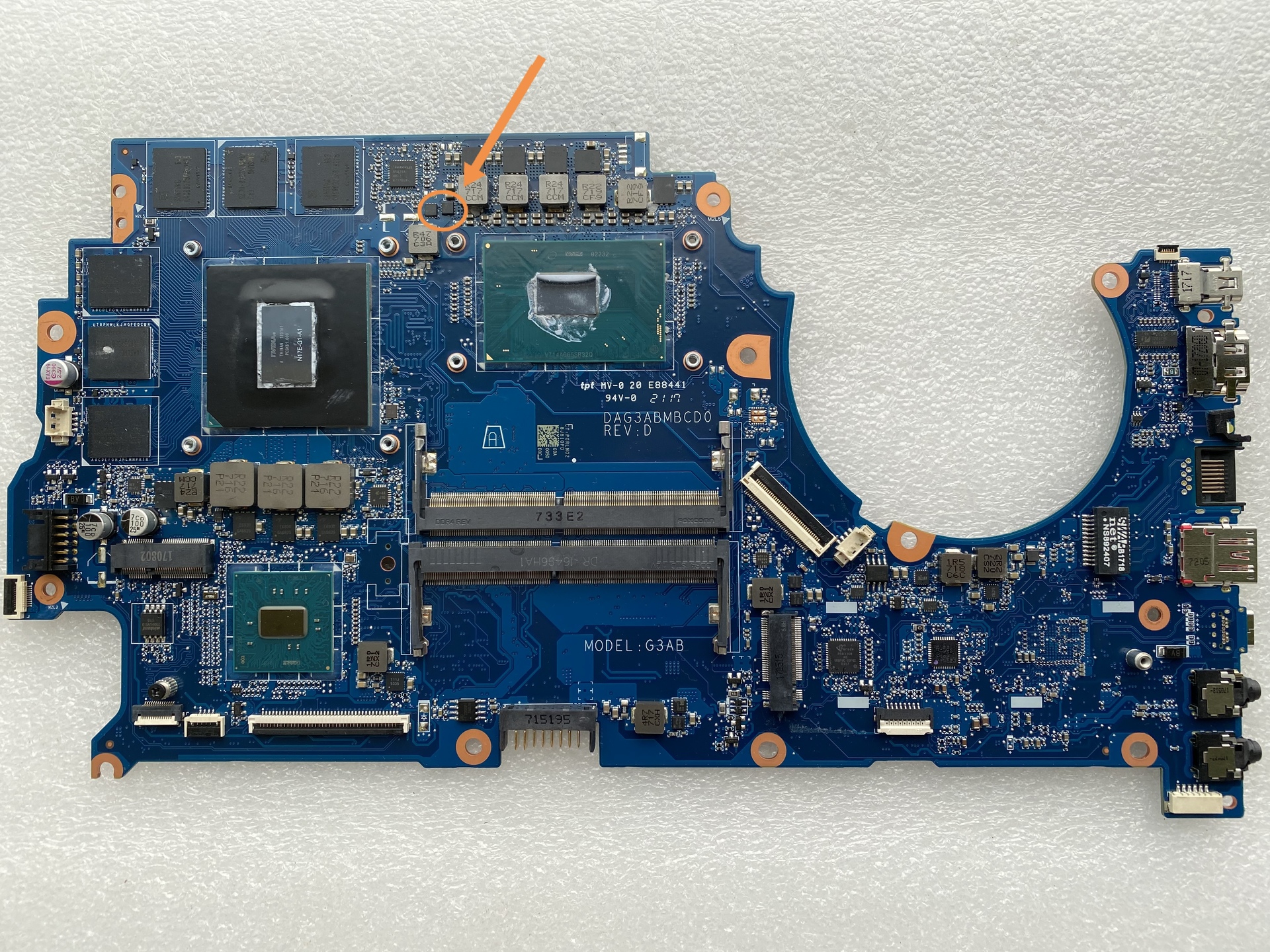

Hp Omen15 ce022ngÜdv!Segítséget kérnék egy HP Omen 15-ce022ng laptop javításához.A képen látható 2 alkatrész típusát keresem. Nem az én gépem képe, mert azon kiégtek és nem tudom mi lehetett ráírva. Esetleg helyettesítő alkatrész adatok is jól jönnének. Köszönöm, ha sikerülne kideríteni.
Valószínűleg AON6414A, N csatornás FET-ek (30V / 30A). Legalábbis nemrég javítottam egy hasonló Omen-t, és abban azok voltak. Egyébként milyen mérések alapján jutottál arra a következtetésre, hogy cserélni kell őket? Mert a CPU és a GPU magjának ellenállása félreérthetően, zárlatközelien alacsony. A hozzászólás módosítva: Márc 17, 2025
Köszi a választ.
Nem kellett mérni, mert kiégett. Mellékelem a saját alaplapi képet.
Úgy értem, hogy ha egy FET elfüstöl akkor általában viszi magával a gate driverét is (ami ebben az esetben a mellettük lévő, QFN tokozású Intersil PMIC) ami itt egyúttal a CPU VRM fázisait is kezeli, tehát ha az sérül akkor ott más csúnyaságok is lehetnek.

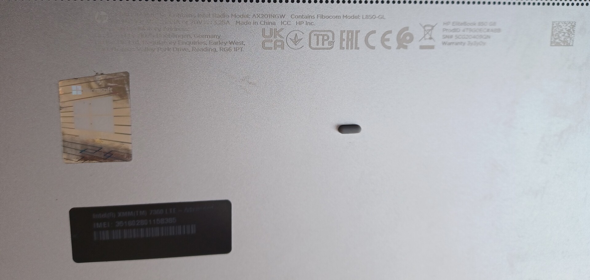

Tényleg jó lenne ha leírnád a laptop pontos típusát, vagy ami még jobb: lefotózhatnád kinyitva, és a hátlapján lévő matricákat is.
Nem személyesen Neked szántam a választ, ne vedd magadra.
Szemléltetésként szerintem a kollégák valami hasonló konkrétumokra lennének kíváncsiak. Nem tudom mennyire sürgős a dolog, Békéscsabán találkozunk Granpával, akkor lefényképezem, ha addig nem sikerül neki. Kis szerencsével van komoly felnőtt informatikus fia, és húsvétkor unokázás közben csak megszakérti a nagyi laptopját. Vagy elviszi a bontásra ítélt panelek mellett ezt is, miután Hódmezőn és Békéscsabán is megcsodáltuk őket. Az egyik kép szándékosan ilyen, csak illusztráció...

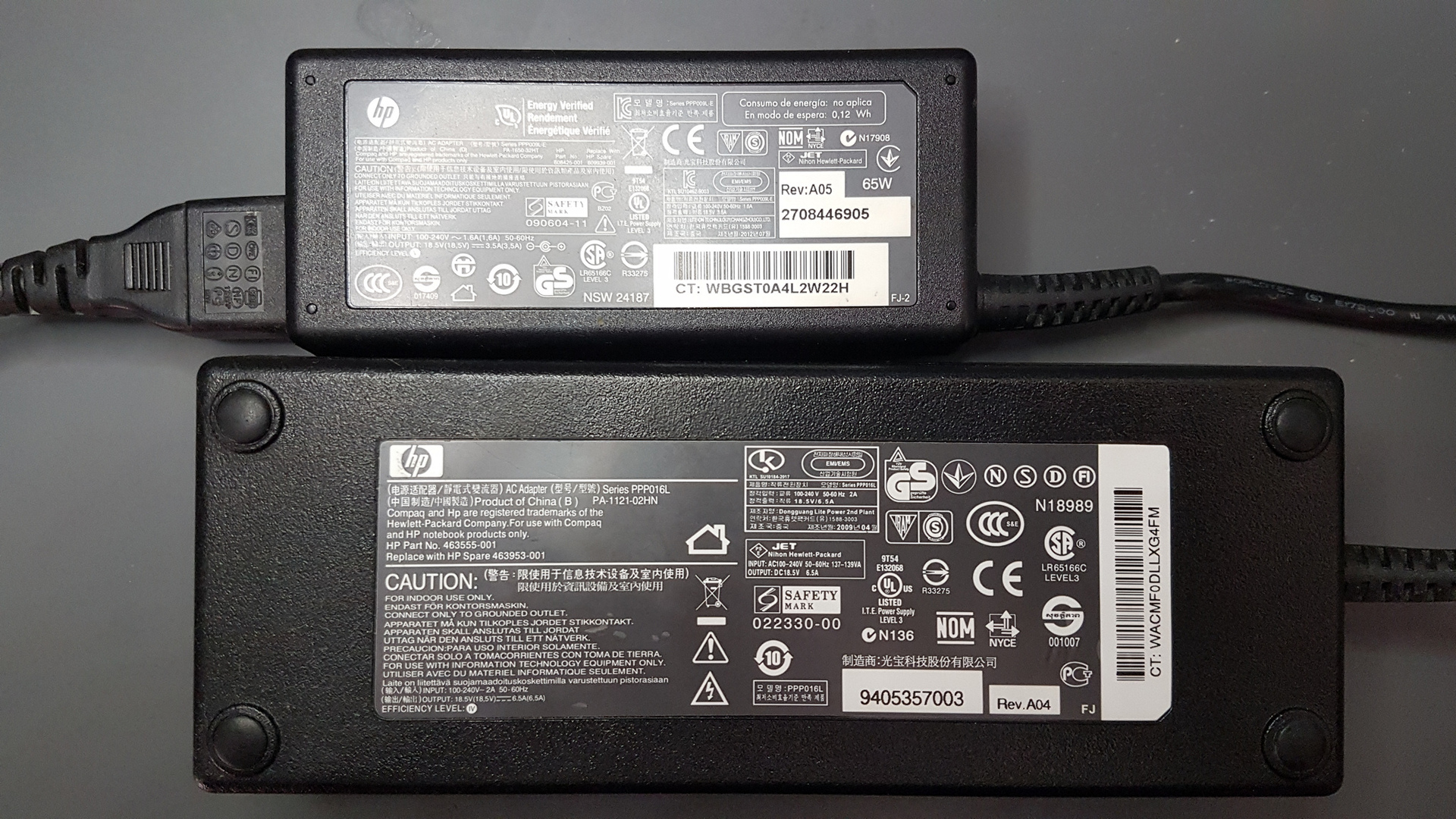

![]() Ez a két táp a sajátom: a kisebb a 65W-os (18.5V / 3.5A), a nagyobb a 120W-os (18.5V / 6.5A). A csatlakozójuk természetesen egyforma, ezért csak az egyikét fényképeztem le. A hozzászólás módosítva: Ápr 6, 2025
Granpa biztos örülni fog neki.
![]() Én labortápról hajtok mindent ami az asztalra kerül, ezeket csak azért tartottam meg mert még a hozzájuk tartozó laptop és dokkoló is megvan.

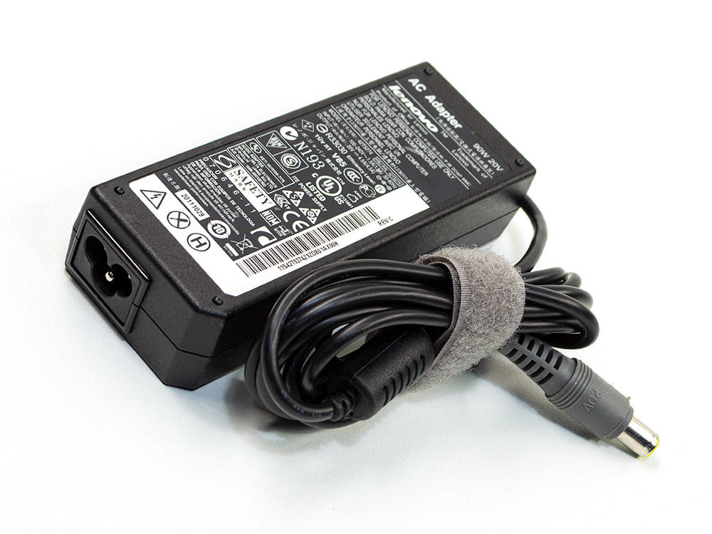

Az N193 jelzés egy megfelelőségi jelölés lesz inkább , nem a táp azonosítója... ez pl Asus táp, ez meg Lenovo.
