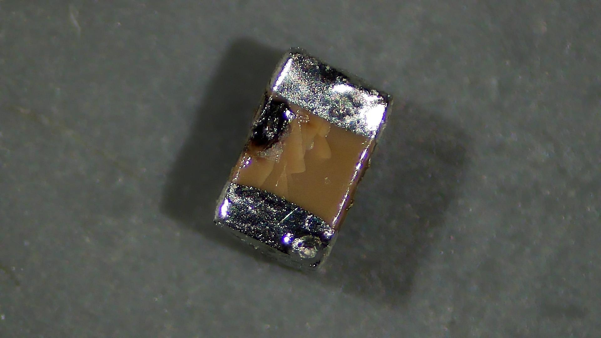

Thinkpad dokkoló javításSziasztok!Mai napon a Thinkpad 40AF dokkolóm pattanó hangot adott ki magából és már nem vett fel energiát, nem kapcsol be, enyhe égett szaga is lett. Szétszedtem és a tápcsatlakozó környékén de már a biztosíték után látom hogy egy SMD alkatrész megégett, tönkrement. Az interneten nem találtam hozzá kapcsolási rajzot sajnos. Ahogy látom Q1 es alkatrésznek van feliratozva a panelen többi környéken lévő Q3-4 alkatrészekről azt tudom leolvasni, hogy 7403 GA761P, hogy inverneten látom ez egy FET lenne. Szerintetek meg lehetne próbálni a sérült alkatrészt erre cserélni vagy hogyan lehetne elindulni? Illetve sajnos mivel SMD és nem egy egyszerű ellenállás vagy biztosíték két érinzkezővel így már itthon nem tudom cserélni, tudtok olyan szervízt aki ilyen kis munkával foglalkozik? Vagy itt olyan kollégát aki maszekban válal ilyesmiket? Köszönöm!
AON7403 P csatornás FET-ek, amik a 3. képen vannak. A "Q1" pozíción lévő, elcsattant alkatrész nekem szintén FET-nek tűnik, a lábkiosztása alapján. Találkoztam már ilyennel: feltételezhető, hogy egybehegesztette magát az alatta lévő nyák réteggel, így nem lesz olyan egyszerű a javítása mint elsőre látszik mert lehet, hogy több rétegnyi nyákot kell alatta rendbe tenni, illetve valószínű, hogy a gate driverét is vitte magával. Ha szeretnéd, tudok segíteni a javításában (nemsokára jön granpa fórumtárs is egy másik ThinkPad-ért, amit tegnap csináltam meg neki).
Köszönöm! Hát közben megpróbáltam leforrasztani is valóban össze volt olvadva a rézvezetővel.
Szerinted még mindig lehet vele valamit kezdeni vagy, hogy így néz ki már engedjem el?
Ha még nem csináltál ilyet, akkor egyszerűbb ha (budapesti lévén) elhozod vagy elküldöd mert így, fotó alapján ezt nem lehet megítélni: simán lehet rétegek közti zárlat is, ami a képen nem látszik.

Működik a dokkoló (azért írom itt, mert üzenetben nem lehet képeket linkelni).
![]() A hiba oka egy kondenzátor zárlata volt (lásd a fotón), ami aztán robbantotta a FET-et. Trükkös volt, ugyanis hőkamerával sem volt egyszerű megtalálni mert 4A-nél is csak 34 C-osra melegedett. Egy mérettel nagyobb FET-et tettem be, hogy átérje az alóla kiégett fólia lukat, a jobbra lévő ellenállás pedig direkt van ferdén, hogy eltávolítsam a FET oldalán kiálló bütyöktől (tereprendezést kellett csinálni, hogy a FET ne érjen hozzá semmihez és ne süssön meg semmit, ezért a környező kondenzátorokat is arrébb toltam, biztos ami biztos. Még majd UV lakkal rögzítem a gate ellenállásosztóját összekötő litz huzalt. Nem ez életem legszebb modja, de a krátert áthidalni tökéletes, összerakva meg úgysem látszik
Felülről semmi nem látszott a kondenzátor repedéséből illetve kiégéséből, mert ez az alja.
