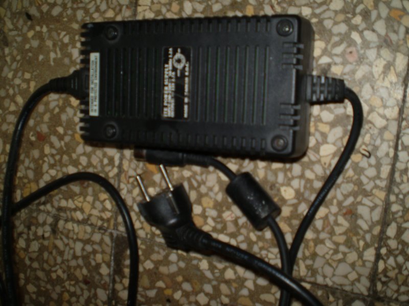

(#) urh hozzászólása Feb 13, 2011 /
Az lenne a kérdésem hogy a táp ellátásnál ott 3 PIN (tű) látható(KÉP1) namost azok közül melyik micsoda? valaki megtudja mondani?
Csatlakozó lecserélése miatt kellene ez, egy másik fajta csatlkaozóra akarnám cserélni (egy asztali PC tápcsatlakozójára), ez egyébként egy ARMADA 7800 Laptop tápja lenne.Hogy pontosítsak arra lennnék kiváncsi a 3 tűből mi micsoda? melyik a földelés melyik a fázis? stb?ó :no: KÉP1KÉP2KÉP3
(#) Balaa16 válasza urh hozzászólására (») Feb 13, 2011 / 6
A középső a védőföld, a fázis és a nulla pedig mindegy.
Üdv: Balázs
Kapok pontot?
(#) tiggersoft válasza urh hozzászólására (») Feb 13, 2011 / 1
Az 1-es kép alapján a két alsó a fázis és a nulla. A felső pedig a föld.

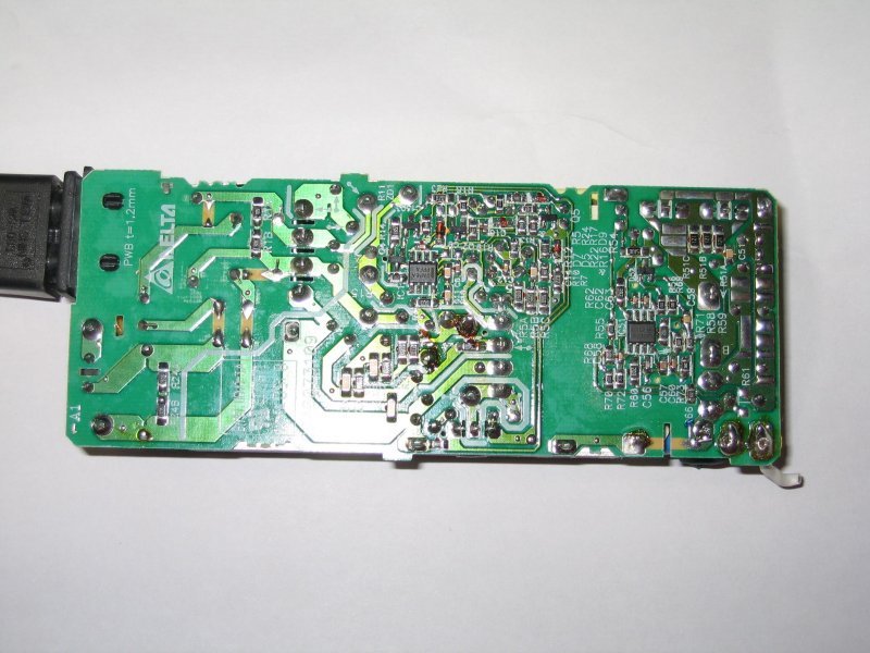

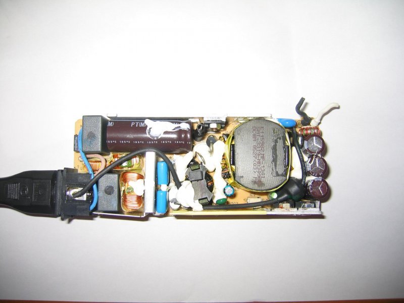

(#) collyka hozzászólása Ápr 7, 2011 /
Hi!
Segítségre lenne szükségem 1 acer laptop töltö javításához.
A hiba toltöm lévő led pulzál egy kicsit halványan.
A kimeneten 1.8 v mérhető.
Mivel nem nagyon foglalkoztam ilyen táp javításával szeretném segítségeteket kérni.
Feltettem 2 képet róla remélem segít.
Ninden ötletet szivesen fogadok
