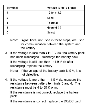

(#) pakibec válasza (») Márc 23, 2006 /
Van egy IBM 760EL ThikPad-om. A probléma az , hogy az aksi teljesen elhalálozott. Csak a külső tápot rádugva meg nem megy.
Az aksi 4 csatlakozóval kapcsolódik a laptophoz, de fogalmam sincs melyiken mekkora fesznek kellene lenni (most mindegyiken 0 van). Ha jó látom az akku Li-Po méghozzá 3 cella (10.6V körül), van egy + és egy - jel rajta, de azt nem lehet eldönteni, hogy a 4 csatlakozó közül ez melyikre vonatkozik. Egyébként 3 csati van "együtt", a 4. egy kicsit odébb, és annál van a +. Gondoltam, hogy a 3 föld, de az ellenállás mérő szerint nincsenek összekötve.
A neten nem találtam ehhez részletes leírást.
Ha valakinek van infója erről, kérem ossza meg.
Előre is köszönöm!

(#) (Felhasználó 1551) válasza pakibec hozzászólására (») Márc 23, 2006 /
Nekem van hozzá leírásom és benne van ami neked kell, asszem full service manual több mint 8MB; de itt van jpg-be asszem ami neked kell
(#) pakibec válasza (Felhasználó 1551) hozzászólására (») Márc 23, 2006 /
KÖSZI!!!
Ez nagyon jó kiindulási alap. Nincs most nálam a laptop, de ha hazamegyek rögtön megnézem pontosan.
A leírást nem tudnád elküldeni, vagy feltenni valahova, azt hiszem sok hasznos infó lehet benne (email: pakibec@gmail.com)

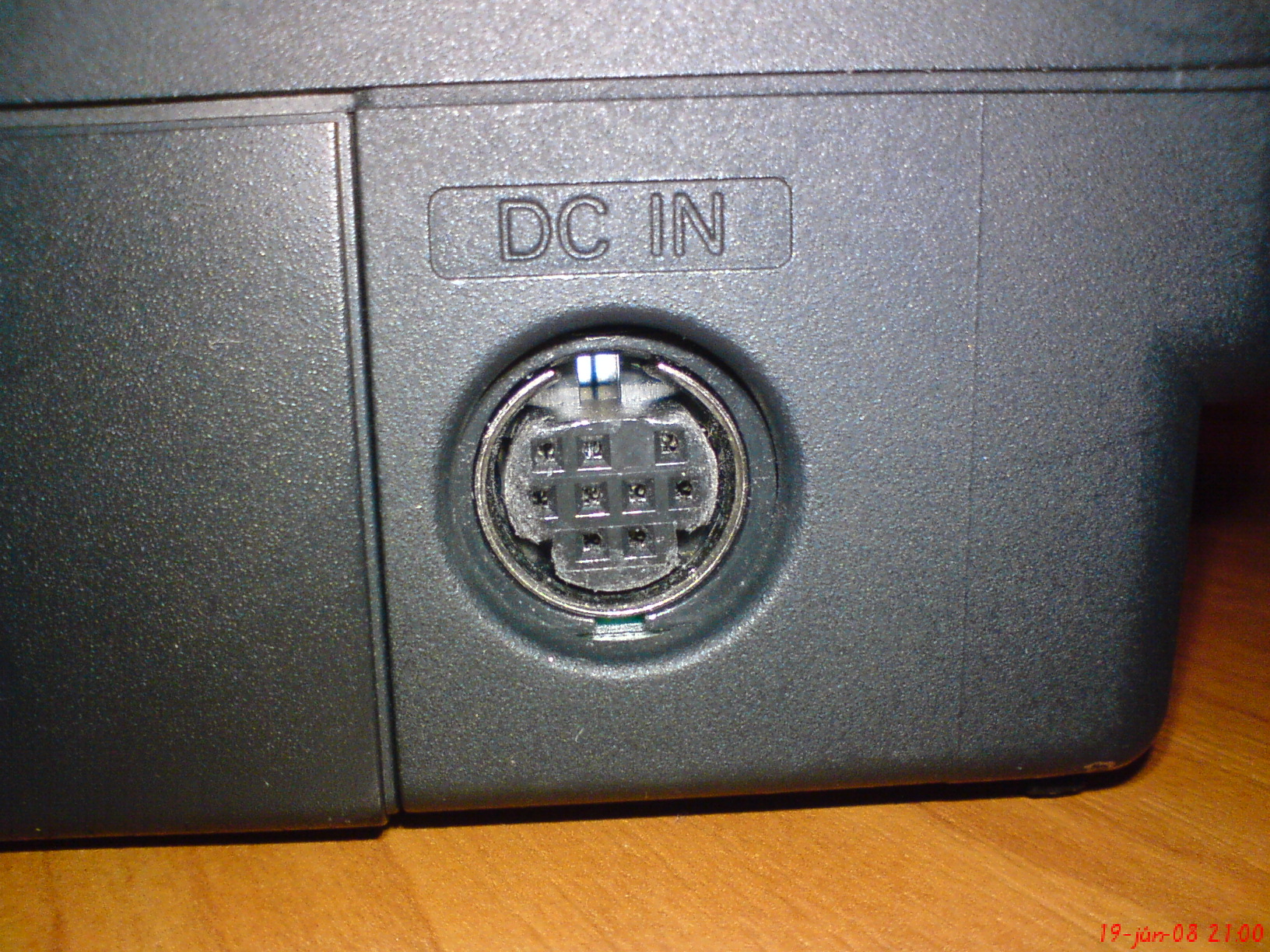

HI!
Van egy laptopom, ehhez szeretnék tápot csinálni, mert az sajna nincs hozzá.
A notebooknak a tápcsatlakozója spéci 4 pólusú, az azt jelenti, hogy 18.5V, gnd, DC-ok, Batt. A dc-ok és a batt lábnak a feszültségszintjei kellenének.
Ha van valakinek olyan notebookja, aminek a tápjának 4 pólusa van, azkérem mondja meg a feszültségszinteket
Kép a tápról, csatiról(a netről):
Előre is köszi:
Ant

Van egy laptopom, de nem tudom hogy kell bekötni a tápcsatlakozót...
Ez van a laptopra írva: DC 16V 2.3 A
(#) scooby_ hozzászólása Aug 20, 2008 /
Én nem rég kaptam egy SONY vaio PCG-745-ös laptopot,a gond csak az hogy pás a táp csatlakozója,mint amire számítottam,19,5V-ot kap apunak pont ilyen töltője van,de 20V-os.
Szerintetek rá merjem dugni fél volt híján?
