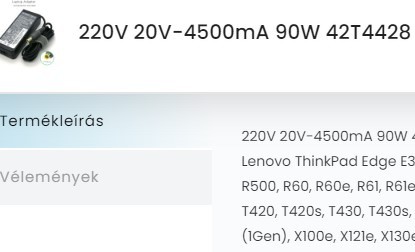

(#) uniman válasza devergo74 hozzászólására (») Okt 16, 2023 /
Ilyen...eredeti?:
A hozzászólás módosítva: Okt 16, 2023
(#) devergo74 válasza uniman hozzászólására (») Okt 17, 2023 /
Szerintem jó lesz.
(#) antiktelefon válasza devergo74 hozzászólására (») Okt 17, 2023 /
Hardverapro. 65W vagy 90W is jó ehhez. (De ha kell, nekem is van és az utángyártott ára feléért adok egy dokkolót töltővel )
