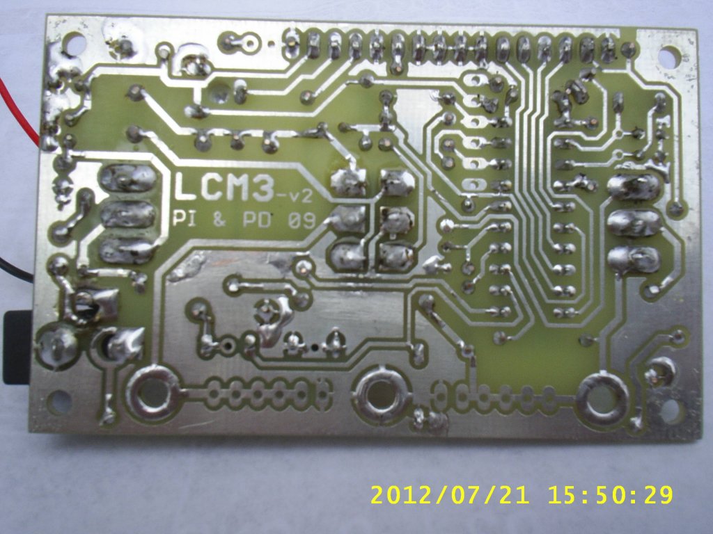

Az egyiknél olyan hibajelenség van, hogy tekercset jól mér, de kondit nem, pontosabban 30mF és 60mF közötti érték ugrál a kijelzőn, úgy, hogy nincs rákötve semmi, és néha beugrik az Rx=? felirat is. Frekvenciák rendben, 500.4kHz, 355,5kHz, 0,242kOHM, 85,8mV, 84,4kHz Nyákot 5x átnéztem már, nincs szakadás, a földelés is körbefut... Az 1nF-os kondikat, a 33nF-osokat, az ellenállásokat, a kapcsolókat, átmértem, rendben. A reedet beforrasztva, kikapcsolva mértem, a tekercs ép, jó polaritással is van bekötve, a picet is cseréltem. Valami ötlete nincs valakinek, hogy hol keressem a hibát? Most vaterán árulnak olcsón reedet, azt közbe ajánlom mindenkinek, 100Ft, én vettem belőle 5-öt csak hogy nyugodtabban aludjak, mert az első reedeket 200Ft-ért rendeltem lomexből, aztán 400Ft-ért sikerült szerezni....
180R lábánál szakadt volt a fólia, csak a gyantától nem látszott.

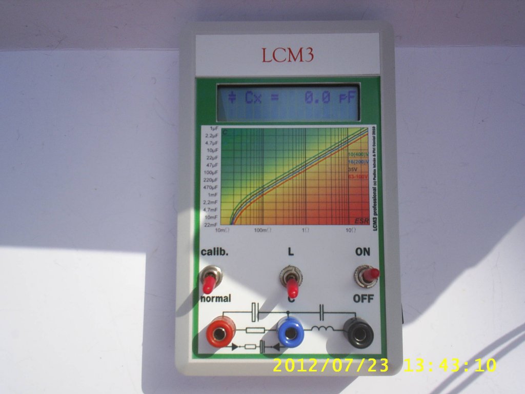

Üdv közbe sikerült össze hoznom az lcm3-at de olyan gondom van vele,hogy ha induktivitásállásba rakom és mérnék semmit nem csinál ki irja,hogy Lx = ? és ott ál a csipeszen meg rajta a tekercs semmi mérés nemtudom mi okozhatja tudtok segiteni jo lenne.
Kondi mérésre váltásnál szuperul nullába áll! De méréseknél is vannak eltérések pld 220nanós stirol flex kondinál 215 mér,100 nanonál 94.67 mér és 47 nanónál 44.38-at. Elöreis köszönöm a segitséget!
Szia, a kalibrációnál mit csinál?
Üdv Induktivitás mérés mod-két mérö zsinór rövidrezár semmi reakció- nullázás, error hiba ennyi de hogy mért?
Bekapcsnál értékek, F0=504.6k Fcal=360.2k kondi kalibrácionál Re= 0.240 kohm - ezután irja Switch to meas.! vissza váltok Érték Cx= 0.0pf Hozzá kel tennem a dologhoz a pikre a V1.25-ös szoftvert raktam rá! Tehát nem avval üzemel amivel megrendeltem! Elöreis köszönöm a segitségeteket!
Üdv istván légyszi segits közbe sikerült össze hoznom az lcm3-at de olyan gondom van vele,hogy ha induktivitásállásba rakom és mérnék semmit nem csinál ki irja,hogy Lx = ? és ott ál a csipeszen meg rajta a tekercs semmi mérés nemtudom mi okozhatja tudtok segiteni jo lenne.

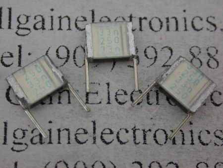

Megépítettem a LCM3-V2-es műszert, 1.25-Sw-el. Tesztelés után úgy tűnik minden oké, mégis egy dolog kicsit aggaszt. Valahol egy régebbi HSZ-ben azt olvastam hogy az Uesr0 értéknek 150mV körül kell lennie. Nálam ez az érték 62.6mV. Mi okozhatja ezt? És ez milyen problémát okozhat? Többi érték talán jó... Bekapcsolásnál: F0: 507,3 kHz FCal: 362,5 kHz Kalibrálás nyitott bemenetekkel 'C' állásban: Re: 0.235 kOhm Kalibrálás rövidrezárt "elkó" benetnél 'C' állásban: Re: 0.238 kOhm Uesr0: 62,6 mV Fesr: 89,1 kHz Előre is köszönöm a segítséget!
Szia.
A 33nf milyen tipus? Ha tekercs lomexes akkor a kondi a ludas.
Köszi a tippet. Megpróbálom másikra cserélni, hátha megoldódik ez a jelenség...
Mellékelt képet, az internetről ollóztam, de ugyanilyen van benne... köszi... |
