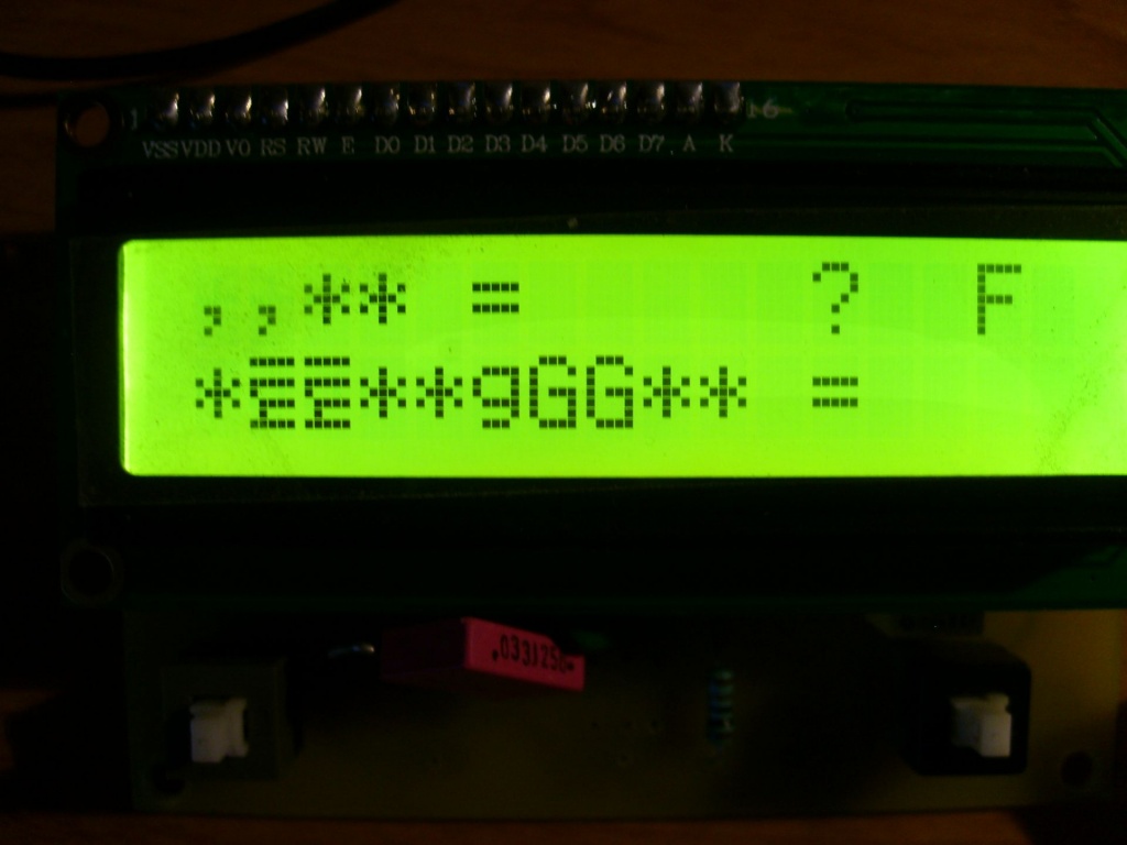

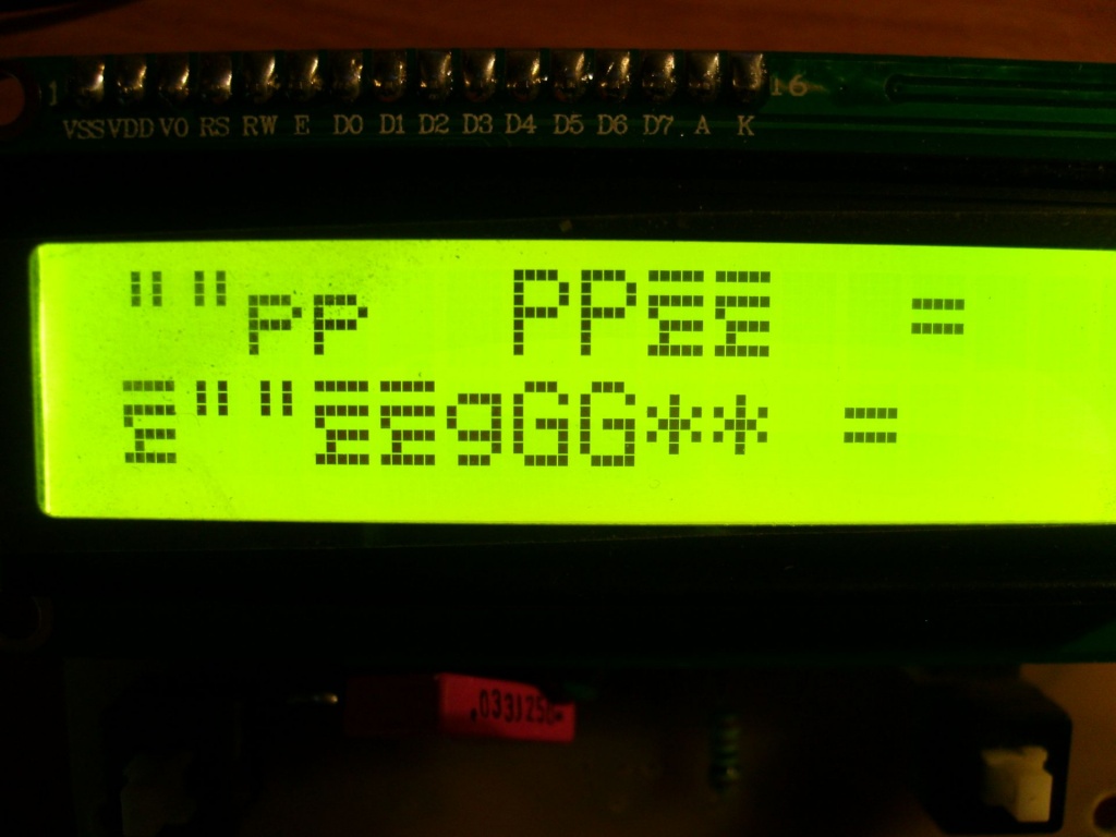

A C23F-hez ki kéne kapcsolni alulról az 1., a 3., a 4., az 5. és a 6. biteket, azaz az FOSC0, FOSC2, WDTE, PWRET, MCLRE biteket.
Azért "kedves" dolog lenne a programtól, ha fel bírná tölteni a HEX fájlból ezeket a biteket...
(#) Temela válasza _vl_ hozzászólására (») Jan 25, 2013 /

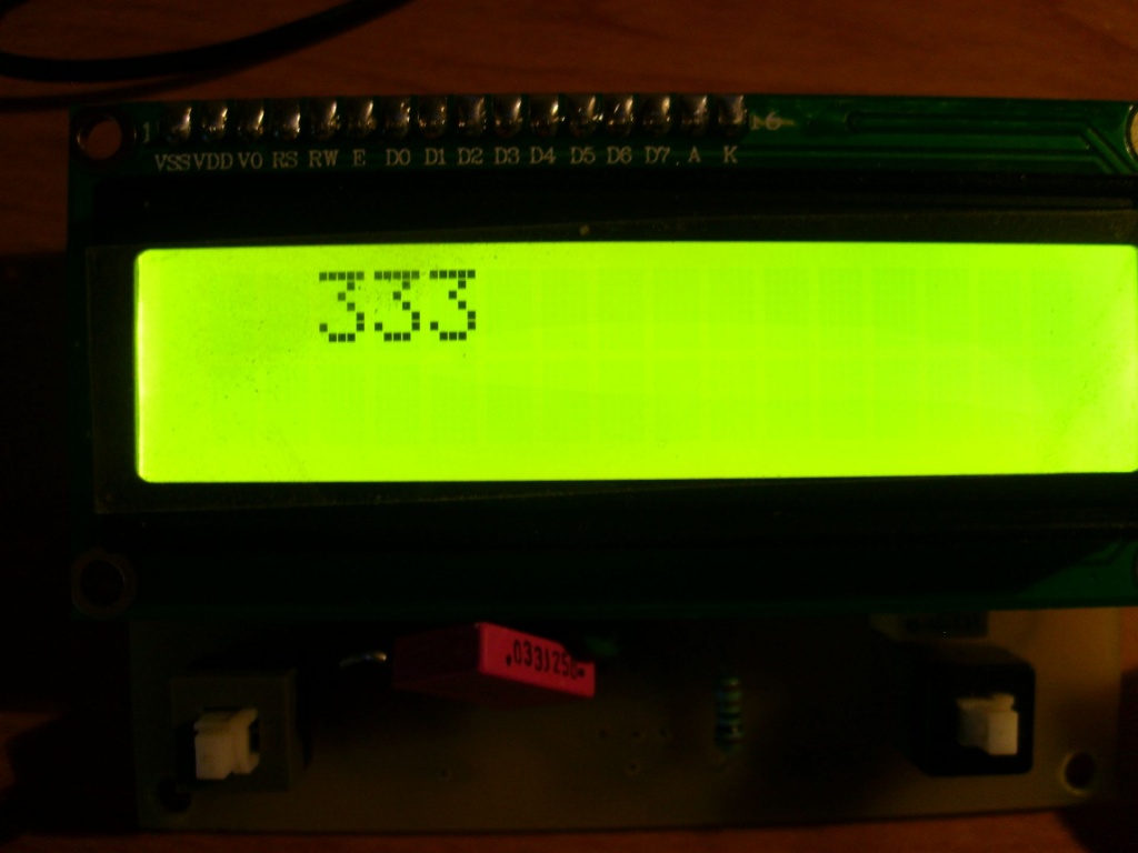

Sikerült kikapcsolni, szóra bírni! Az oszcillátor megy,a relé is kattan kis időre, de már csak zagyvaságokat ír ki...

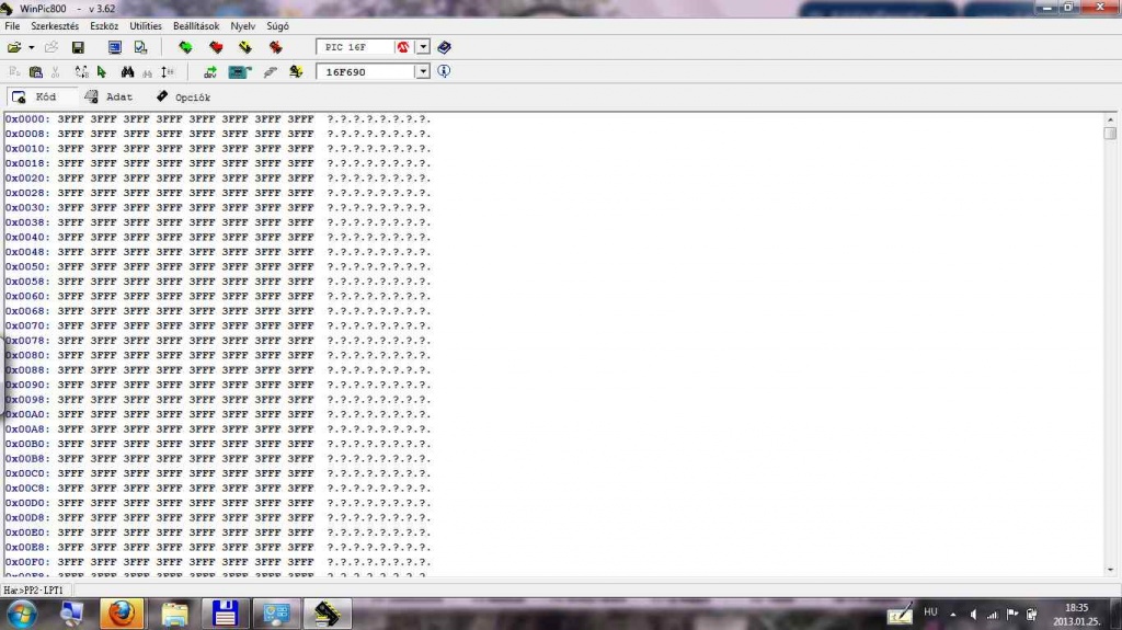

Az EEPROM-ot sem tölti fel...
(#) Temela válasza p_istvan hozzászólására (») Jan 25, 2013 /
Ezt olvasom ki

Az EEPROM tartalom további részére (a másik felére) gondoltam.
Két fájl összehasonlítására vannak egyszerű programok...
(#) Temela válasza Temela hozzászólására (») Jan 25, 2013 /
Most erőlködök egy kicsit...
4300 tól valóban nem sok adat van (semmi)! Onnantól a lista végéig nem írt semmit! Lehet lángszóróval kéne beleégetni!

Mégis mi az a semmi? csupa nulla vagy más?
Annak a résznek a hiánya illetve okozza a kiírás szétesését!

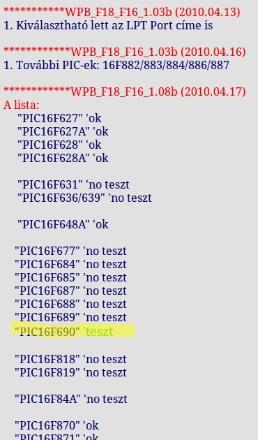

Watt kolléga szerint tud pic16-ot, nekem is volt valamikor hasonló oshon égetőm, linuxról is ment rendesen pic16f628-al. Persze az újabb PIC-ekhez már nem biztos jó, utána kell nézni pontosan a 16f690-nek. A watt féle égető programnak topikja is van itt.

A soros égető ami P.István ajánlott jó, én is ezt használtam WinPic800 égető progival
16F690 is égeti.
(#) zaza99 válasza Temela hozzászólására (») Jan 25, 2013 /

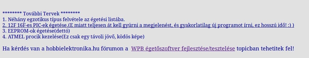

Én ezt a programozót használtam a Watt féle programmal. Mondjuk az práhuzamos portokkal volt szívás mert nem mindegyik gépen működött rerndesen. Egy lpt kártyával megoldódott.
(#) Temela válasza zaza99 hozzászólására (») Jan 25, 2013 /
Oké!
De, a listája szerint nem komálja a 16F690-et...
Azért használom hozzá a Watt féle programot. Tökéletesen működik. 2 oldallal ezelőtt van is fent kép működés közben az általam épített LCM3-ról.
(#) gerenk válasza Temela hozzászólására (») Jan 25, 2013 /
OSHON paralel égető is jó, de ha 16F690-et akartok égetni WinPic800-at használjatok
