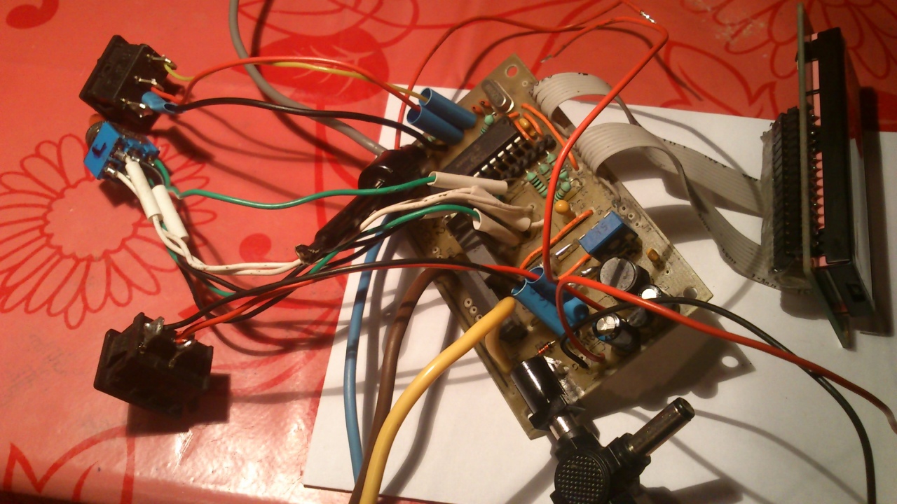

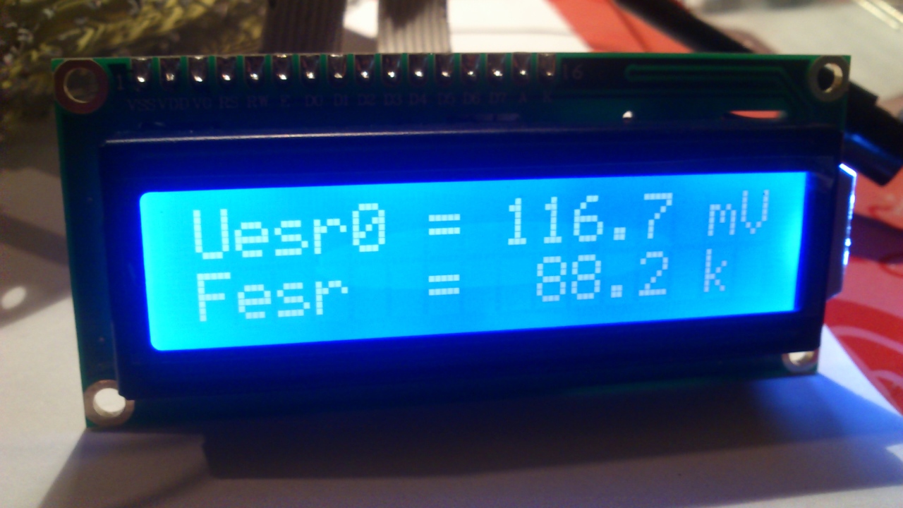

(#) c27 hozzászólása Dec 28, 2014 /
Sikerült összerakni az áramkört.
A következő eredményeket kaptam mennyire vannak ezek rendben? Kicsit kicsi az User nem?
A dobozolás miatt nem akartam beforrasztani semmilyen kapcsolót mert még nem tudom minek hol lesz a helye, de majd a lehető legrövidebbre szabom a vezetékeket.
Viszont ez a kék lcd háttárvilágítás nélkül nem valami jó. Ha elemről használom akkor meg nincs háttérvilágítás. Szóval gondolom az nem gond ha átkötöm a háttérvilágítás pozitív oldalát a főkapcsolóra. Az R11-et kicseréltem 200 Ohmra, így is tökéletes fényereje van kb. 10V-ról 20mA-t vesz fel a háttérvilágítás.
Érdemes próbálkozni az User növelésével van így is jól használható?
Esr mérésnél normál kondinál 300-400mohm között mértem low esr kondinál 100mohm alatt volt. Úgy nagyjából reálisan mér, csak nem 1%-os 1nF kondik vannak benne szóval kalibrálni kéne.
A hozzászólás módosítva: Dec 28, 2014
(#) gerenk válasza c27 hozzászólására (») Dec 28, 2014 /
Szia !
Működik, minden rendben. Szereld készre, a panelba beforrasztott jó minőségű kapcsolók
és mérőhüvelyek nagyságrendekkel javítanak az értékeken. Utána lehet finomítani.
(#) c27 válasza gerenk hozzászólására (») Dec 28, 2014 /
Helló!
Mi számít jó minőségű kapcsolónak? Ezek a fekete billenősök nem jók vagy ezt a kék karost kellene használni?
Határozott biztos kapcsolás , minél kisebb átmeneti ellenállás az érintkezők között.
A karos szimpatikusabb, minél nagyobb áramú annál jobb. Az egész műszer elkészítésénél
a legideálisabb megoldás a minőségi kapcsolók vezeték nélkül közvetlenül a panelbe forrasztva. Mivel itt nem megoldható törekedj a lehető legvastagabb bekötő vezetékek használatára, mondjuk 1,5 mm2 keresztmetszetű sodrott vörösréz vezeték.
Ok, kösz egyébként a fekete billenősök 10A-esek. A kék karos 6A-es.
