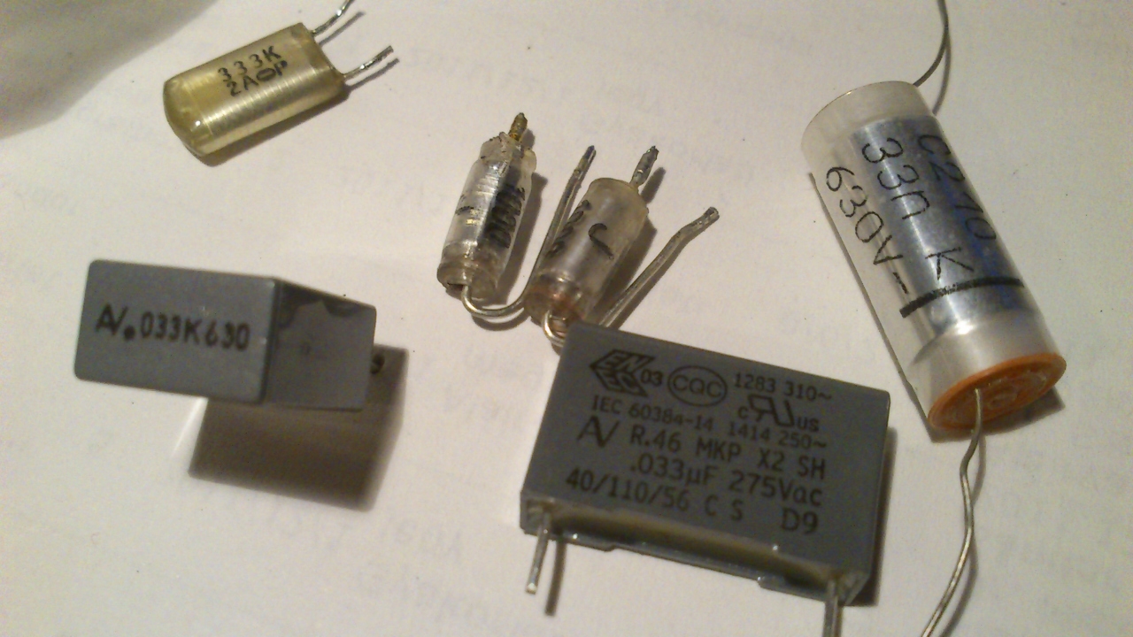

Pár kérdésem lenne: a legújabb szoftver a v1.25 vagy van valahol újabb is a hagyományos fojtótekercshez? R11-nek 5V esetén van valami szerepe? Nekem az összes LCD-be a háttérvilágításnál van 100 Ohm (smd) ellenállás (5v-nál 50mA) 12V-nál viszont kevés a plusz 50 Ohm nem? Legalább 100 kellene, de elég lenne 0,6W-os is nem? (Megjegyzésbe 1W-os szerepel.)
És van e olyan lehetősség, hogy etalon kondival be lehessen pontosan kalibrálni a műszert a cikkben és a működési leírásban nem találtam meg ezt a részt. (Lehet valahogy elkerülte a figyelmem.)

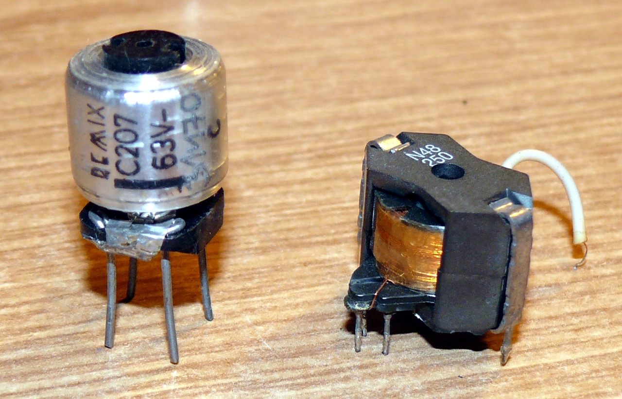

(#) hg0npj hozzászólása Dec 15, 2014 /
Látom sokan csodálkoznak az 500 mV fölötti uesr feszültség szinten. Én is kísérleteztem sokat mire ennyi lett. Az elején a fojtóval és a 33 nanós kondival nekem is 160 mV körül volt. Aztán találtam a fiók aljában egy pár régi Remix C207-es tipusú kondit, ami 31470 pF, ez már nagyon sokat dobott a szinten. Ezután csináltam tekercset fazék vasra, és a csatolt képeken láttátok az eredményt... Csatolok egy képet a kondiról és a fazék vasról, ilyenek vannak beépítve... A panel maradt az eredeti, a kondit sikerült az alkatrész oldalról betenni a fazékvasas tekercs viszont a forrasztási oldalra került, de nem okozott különösebb gondot, mert nem a megszokott dobozban van a műszer, hanem egy kicsit magasabban így gond nélkül elfér a tekercs.
(#) p_istvan válasza c27 hozzászólására (») Dec 15, 2014 /
Szervusz!
- A v1.25 a legutolsó.
- Az R11 értékét és terhelhetőségét az aktuális igényhez illetve LCD-hez kell igazítani. Eredetileg 8-9V dugasztápra és az akkoriban elterjedtebb zöld-sárga LCD-hez volt méretezve.
- Igen, elkerülte a figyelmedet: Bővebben: Link

(#) sector99 válasza hg0npj hozzászólására (») Dec 15, 2014 /
Köszi a képet és a részletes magyarázatot ! Nekem is van pár C207, már csak azért szurkolok, hogy legyen hasonló érték. Mennyi lehet az eltérés a 33 nanótól ?
(#) hg0npj válasza sector99 hozzászólására (») Dec 15, 2014 /
Szívesen! Nem tudom, hogy mennyi lehet az eltérés, de szerintem 10 százalék még belefér, de majd p_istvan megmondja pontosabban.

(#) c27 válasza p_istvan hozzászólására (») Dec 15, 2014 /
Kösz.
Amúgy lehetőség van pl néhány száz pF-os etalon kondival is bekalibrálni?
Vagyis van 89-94,3pF közötti kondenzátorsorom egy tizedes jegyig van megadva az értékük. Piros színű fóliára van ráírva: C2041 remix 250V. Elvileg valami precíziós javító műhelybe használták volna, de nem tudom mire csak úgy ideadták (felszámoláskor) polisztirol kondik lennének elvileg. Persze az is kérdéses, hogy az értékeket vajon mivel mérték ki anno egy ilyen papírra vannak szépen felfűzve sorba.
Illetve a mellékelt képen látható kondijaim vannak. Gondolom a 2db 1nF J-s elvileg jó, 33nF-nak meg a két szürke közül gondoltam a kisebbik elvileg valami jobb fajta csak a nyákba annyira nem passzol. Melyiket használjam?
