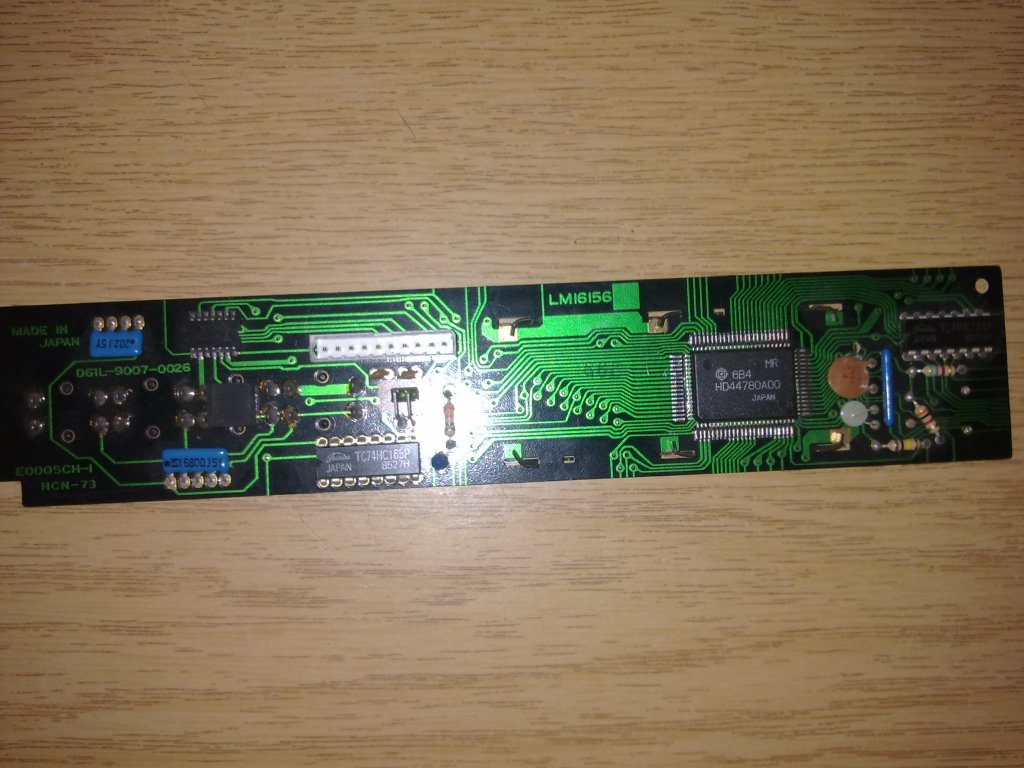

Segitséget szeretnék kérni ennek az lcd kijelzö élesztésében frekiméröhöz szeretném hasznositani amit már megépitettem és egy 4x16 karakteres kijelzövel hibátlanul müködik de ez a kijelzö optimálisabb lenne számomra ha be birnám üzemelni.

Nem nehéz dolog. Csak egy "óvatos" (!) szakadásvizsgálóval meg kell keresned az hogy IC adat és vezérlő lábai a csatlakozó megy tüskéire mennek, Azokat ráteszed a PIC megfelelő kimeneteire, amit a frekvenciamérő dokumentációja jelez, és már menni is fog. Legalábbis az első egy (két) sor.
Annyi vicc lehet a dologban, hogy valószínű, hogy a penelen lévő töltelék shift-regiszterekkel soros vezérlést valósítottak meg. Ha ez Téged nem érdekel, akkor azt javaslom iktasd ezeket ki, és a HD IC-re közvetlenül csatlakozz. BUÉK!

Az az egy bibi van csak hogy a frekimérönek 14 láb illeszkedik az lcd re de ennek a kijelzönek csak 10 lába van.A frekiméröt vinycs félét épitettem meg.

Azért írtam, hogy ez a modul soros vezérlésű lesz, így az azért felelős IC-ket ki kell iktatnod és közvetlenül kell vezérelned a HD44700-at. De ez csak elmélet, a panel előtted van, erről meg kellene bizonyosodnod.

Az adatlapot átnézve és a kapcsolási rajzot renben van az adat lábak és a többi bekötése de a kontraszt lábat hova is kössem?Mellékelem az általam öszegyüjtött infot ami alapján bekötöm.

Egy 10k-s potméter csúszkájára, a másik két lába a testen és a +5V-on legyen.

Azt értem hogy honnan,de hova?A hd 34;35;36-os lábára?Ez a 3 láb nem tiszta nekem.A D0-D7 ig bekötöttem a DB0-DB7.Az e az e hez R/W-T R/W hez RS-T RS-hez a Vee az kérdés számomra a hd melyik lábára illeszkedik gondolom a VDD a hd 33-as lábára (vcc)? A vss pedig a hd 23-as lábára (gnd) ha nem jo igy akkor kérném kiigazitásod és azt a fránya Vee lábat szerinted a hd mely lábára illesszem?

Én azért megnézném, hogy a tüskesornál a lábak hova vezetnek (multival kisípoltatod).
Az LCD Vee lába nem a HD44780-as LCD-re megy, hanem egy potival a testre (poti egyik szélső lába a testre, a középső lába az LCD Vee lábára, a másik lábát nem kell tápra kötni).

A tüskesorrol a foliázás belement a két meghajto ic-be illetve a hd összes számomra kellö lába belement a 74hc 165-74hc164 ic-be amiket már sikeresen leforrasztottam.De szerintem elbeszélünk egymás mellett lehet én vagyok a nehéz felfogásu.A helyzet a következö megépitettem a vinycs féle frekiméröt egy4x16 karakteres kijelzövel szépen megy,a frekiméröröl leszedtem az lcd kijelzöt és szeretném csatlakoztatni hozzá az elözöekben emlitett 1x20 karakteres kijelzöt na most minden vezetéket bekötöttem a frekiméröböl az lcd-be a kontraszt lábon kivül mert az ic (hd44780) nem tudom melyik lábra kössem.A vezérlése megvan az kell hogy hová az elözöekben feltettem két képet ami alapján összekötöttem de hová kössem a frekimérö 3-as lábát(kontraszt) az lcd-re (hd44780) 33,34,35 ös lábra?

Ki kéne deríteni, hogy ezen a panelon, aminek az LCD-jét fel akarod használni, hol a kontraszt, mert oda kell kötni azt a bizonyos 3-as részt. Viszont a HD44780-on nem fogsz ilyet találni.

A hd44780 adatlapját tanulmányozva a 35-ös lábra kéne kötni a kontrasztot? (d)

Jaj, előbb rosszul írtam, szóval az a kontrasztos rész nem tudom hova megy.
