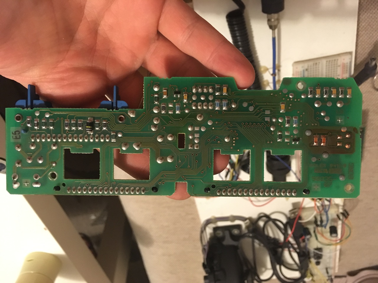

Van egy 1 színű sok szegmenses kijelzőm. Jelenleg a gyári vezérlőjével rendben működik. Viszont szeretném én vezérelni az LCD-t. Van arra mód, hogy valahogyan megfigyeljem a működését és végül én vezéreljem azt egy uC-rel? Sajnos a kijelzőnek a drivere a már meglévő uC-be van beágyazva, így csak direktben tudomom meghajtani az lcd-t. Egy szkóppal ki lehet mérni? Ha igen, akkor hogyan? Köszönöm.
Jó lenne egy fénykép, mert amit leírtál, abból a kijelző fajtája sem egyértelmű számomra. Ha hétszegmenses kijelzőről van szó, amiből sok digit van, akkor általában multiplexelik a vezérlést. Ha megérted a működését, és tudod milyen jeleket kell keresned, akkor szkóppal vissza tudod keresni az egyes lábak funkcióját. Az alábbi oldalon olvashatsz ezekről, és néhány jel alakja is fel van rajzolva: Bővebben: Link
Köszi, nekiállok átolvasni. Csatoltam egy képet, amin minden szegmens és piktogram látszik a kijelzőn. A jobb felső sarokban lévő 6db 7 szegmenses részt szeretném én vezérelni.
Akkor úgy van, ahogy sejtettem. Itt még egy részletesebb anyag, ami segíthet:
Köszönöm. Hülye kérdés, de mielőtt megpróbálnám feltalálni a spanyol viaszt, nincs valami univerzális meghajtó, amit megfelelően beállítva használhatnék?
A magyar anyagot már át is olvastam és úgy gondolom, hogy értem, már csak a gyakorlatban kellene méregetnem. Az angolhoz köszi, lényegesen terjedelmesebb, ez több idő lesz.
Gondolom vannak ilyen meghajtók, de külön áramkörként még nem találkoztam velük. Viszont több processzor családba be van építve, mint használható periféria. Nem tudom, milyen uC-vel akarod meghajtani, de olyat érdemes választani, amiben már benne van ez a periféria. Az angol anyagban találhatsz néhány ilyen PIC típust.
Másrészt a munkád egy részét nem nagyon lehet megspórolni, mert ha jól értem, nincs meg a kijelző lábkiosztása. A vezérlés elvét valóban nem a mért jelek alapján célszerű kitalálni.
Van ilyen (pl: PCF8576) de ehhez is kell uC, akkor már egyszerűbb olyat venni amiben benne van.
Így igaz, nincs meg sajnos a lábkiosztása, úgyhogy először azt kell kimatekozni. Szerencsére több ilyen projektek is találtam a neten, ahol ismeretlen eredetű nyers lcd-t keltenek életre. Abban vannak okos ötletek a lábak meghatározására.

Először is meg kell számolni, hány lába van és hány szegmense. Ebből lehet okoskodni, hogy milyen meghajtása lehet, statikus vagy dinamikus. Utána lehet vezérlést választani hozzá.

Összesen 30db lába van (2x15). És ha jól számoltam, akkor 77 szegmens. Ez alapján 3MUX-nak kellene lennie.

Akkor a linkelt IC jó lehet (tud 3x40 szegmenst), ha nem szeretnél 100 lábú procival játszani.

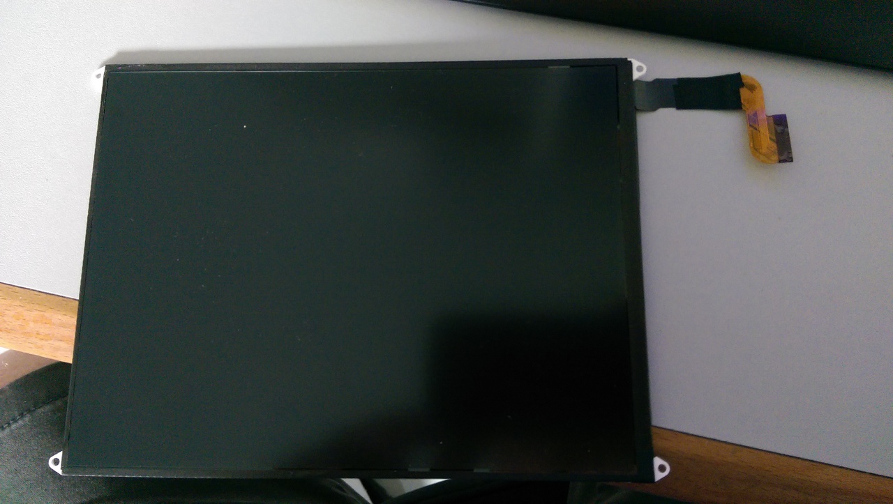

Van egy a képen szereplő IPS LCD kijelzőm amit a tablet meghibásodása miatt félre tettem. Meg tudom valahogy hajtani? Esetleg PC-ről monitorként? Várom a tippeket! Köszönöm A hozzászólás módosítva: Jún 2, 2017
A minimum, hogy adatlapot keresel hozza. Abbol kiderul a felbontas es a meghajtas modja.
Akkor mar lehet esetleg trukkozni es mondjuk egy 3e koruli V56-os meghajtoval TALAN mukodik is, akar PC monitorkent is, ha a V56 firmware-e tamogatja a felbontast.
Sajnos nem találok hozzá semmi dokumentumot
Hello! Egyrészt titkolod a tablet típusát, (OP3N DOTT ?) amelyből kideríthető lenne a LCD felbontása... Bővebben: Link
Fotódon olvashatatlanok a feliratok nagy része... De tanulmányozhatod, más hasonló kijelzők paraméterit: Például ...talán rögtön kiderül, hogy nem biztos, hogy kifizetődő ezzel foglalkozni. Bővebben: Link De, hajrá...drukkolok! (Nekem is "hegyekben" állnak az ilyen @-hulladékok) A hozzászólás módosítva: Jún 3, 2017
