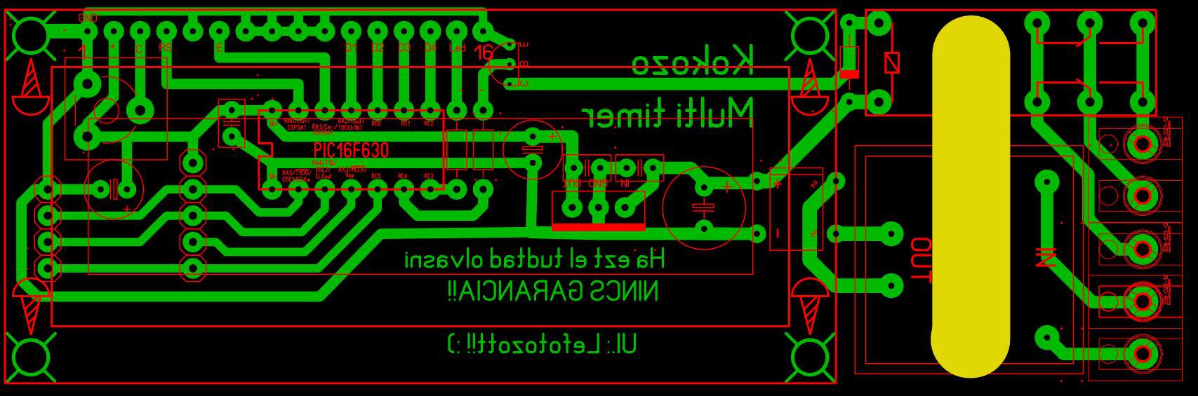

(#) kokozo válasza b10up hozzászólására (») Ápr 7, 2020 /
Én csak gondolom, mivel elektronikából él, hogy egy forrasztója azért csak akad.
Mutatok egy példát erre a rettenetesen bonyolult áramkörre, amit még mindig lehetne egyszerűsíteni..
(#) b10up válasza kokozo hozzászólására (») Ápr 7, 2020 /
Meggyőztél. Bár én SMD-ben gondolkodtam elsőre, a tiédet ha akarja, szovjet pisztolypákával is össze tudja varázsolni ha nagyon nincs más.
A gariszöveg feldobta a napomat
(#) kokozo válasza b10up hozzászólására (») Ápr 7, 2020 / 1
Az lcd mérete majdnem hogy fix, persze vannak kisebb méretűek is, de azok már szalagkábelesek általában. Ezért felesleges smd-t használni. A trafó úgy se férne el az lcd alatt, ezért is felesleges miniatürizálni.
