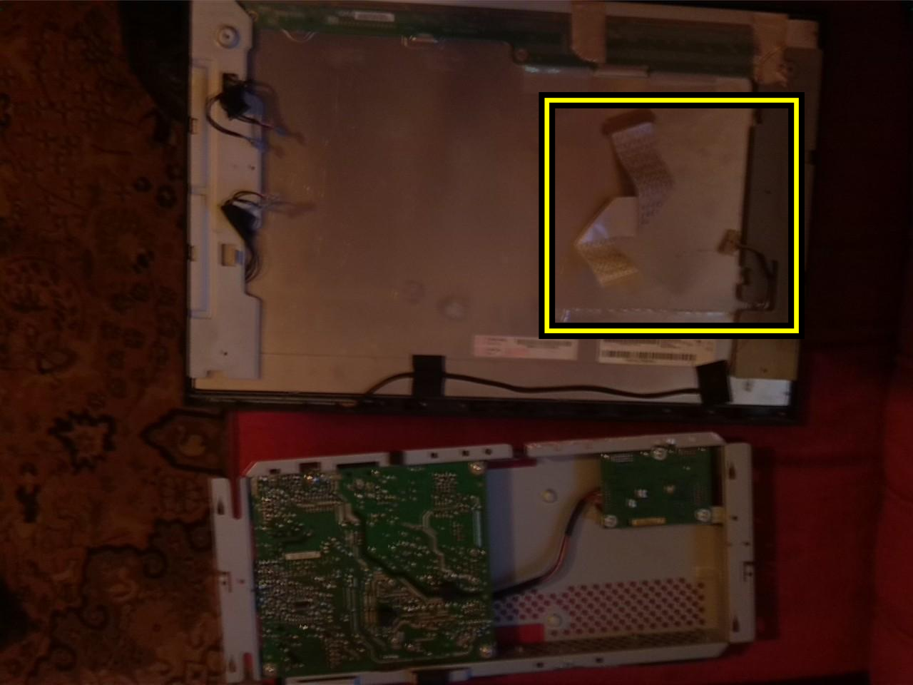

Kicsit késve igen , ahogy Matyusz is írta annak a kábelnek a csatlakozásait kellene megvizsgálni mindkét végéről.Az lcd nél is és a panelnél is.
kivettem azt a 4 kondenzátort ki is mértem de jónak tünt tovább mit nézzek?
Amit írtam azt csináld...
Akkor most még mielőtt vissza tennéd a kondikat mérd meg azoknak a kis trafóknak a kimenetét .Ezeknek hellyel közzel egyforma értéket kellene mutatniuk , és olyan 500- 700 ohm ig , ez is típus függő.
Apropó tényleg amit Matyusz is ír azt is mérd ki , vagy már kimérted? A hozzászólás módosítva: Nov 13, 2013
a zöldet is kimértem az jó de a fettet nem tudom kimérni mivel ilyet nem mértem még
A zöldet mi alaján mérted? Ott teljesen 0-t kell mérned vagy sípolnia kell a multinak.
sípolt a másik bitositék is sípolta az a kerek barna
a zöldet helyetesithetem egy sima 4A biztivel mert ha joltudom az ia biztositék a zöld !!???
mukodik ujra a regi tokeletes!a csatlakozas volt csak a problema jovok egy sorel nektek

Ez érdekes. De a hiba leírás alapján a bizti ment ki valószínű a fet zárlatától. Hány A van rá írva? 3A-es nem? Próbára tehetsz oda egy 3A-es biztit, de vagy ki fogja vágni, vagy a táp fog folyamatosan leoldani, ahogy indítaná az invertert.
kicseréltem egy 4 a az is vot benne de a fet elszált egyböl füst fény minden volt
Ez várható volt és írtuk is neked, hogy zárlatos lesz valamelyik feted...
nemlehet h attol szált el mert a fénycsö vezetékeit össekevertem?? amugymeg mostmár halványan felvillan a fény és ki is kapcsol !!???
amugy ilyen fettet miböl lehetne kiszerelni mert nem vettem ilyet!?
Nem lehet attól, ilyet boltban kell venni, vagy másik inverterekről lehet bontani, de gondolom ilyesmid nincs.
