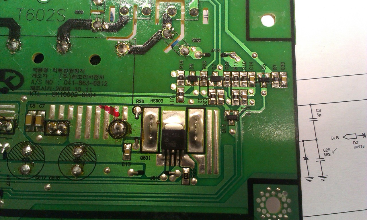

Akkor a trafó az jó , és azon az oldali részen kell keresni a hibát ahol a sötét képet adja.
(#) bbalazs_ válasza spgabor hozzászólására (») Nov 22, 2013 /
Ugy probaltad ki, hogy mindegyik cso az eredeti felallasban volt rajta MIND es LATHATOAK voltak a dupla fenycsovek? Es igy jonak tunt?
(#) spgabor válasza bbalazs_ hozzászólására (») Nov 22, 2013 /
A csöveket teszt inverterrel próbáltam. Úgy, hogy kiszedve eredeti felállásban összerakva nem próbáltam, de gondolom ahol a sötétebb rész van, ott a csövek sem világítanak annyira.
(#) eyess válasza spgabor hozzászólására (») Nov 22, 2013 /
Na akkor teszek fel neked egy kis segédletet hátha , így könnyebben tudsz haladni.
A trafó az jó a trafó előtti fettek is jók.Ugyanis ennél a monitornál a trafó közös pontról kapja a meghajtást , majd a trafón belül mivel egybe van a trafó onnan már külön választódik a két két cső meghajtása.De viszont a csövek másik oldali meghajtásai diódákon keresztül történik.Itt szerepet játszanak a diódákkal párhuzamosan kötött kondenzátorok ezeket ki kellene mérni , illetve mindent ebben a körben.Könnyű dolgod van hisz az egyik oldal megy a másik nem , így a mérés még összehasonlítás által is könnyebb .De azért inkább a megfelelő mért érték legyen mérvadó. A pdf rajzon szaggatott vonallal bejelöltem neked mely alkatrészeket kellene kimérni .A szaggatott részen belül mindent .
Ha lesz eltérés , mert biztos lesz , akkor jelezd.
A kondenzátorok nagyon lényegesek.A 682 pf , és az 5 pf főleg.
(#) spgabor válasza eyess hozzászólására (») Nov 22, 2013 /
Érdekes, mert már néztem korábban is ezt a rajzot a panelhoz képest. De a panelon hiányzik több dolog is. Pl csak egy fet van összesen. Hiányzik mindkét körön a felső ccfl szálakhoz tartozó OLR körök, illetve a számozás ott sem stimmel a rajzal teljesen. Valamint a jelölésekben is vannak furcsaságok, pl pl a C7 és C8 az inverter trafó egyik középső bemenetét kötik össze. Kondikat nem tudom most megmérni pontosan, mert nincs nálam megfelelő műszer, meg valamelyiket ki is kellene vennem hozzá, ami szintén körülményes jelen pillanatban. Tehát a tranyó jó, diódák jók, az ellenállások nagy része jó (amiben nem vagyok biztos, azt hétvégén kiveszem és megmérem áramkörön kívül.)
Mindenképpen vedd majd ki a kondikat , és mérd ki.Ha esetleg ohm , vagy k ohm állásban tudsz mérni a 680 , vagy az 5 pf kondikon ellenállás értéket , akkor az kuka.Ja még az érdekelne , hogy milyen elő élete van ennek a monitornak.Ugyanis írtad , hogy egy két dolog hiányzik róla.
Hibásként vettem. Nem volt javítva elöttem, gyáriak voltak a forrasztások. Úgy hiányzik róla, hogy pl a vezérlő ic valamely kivezetése ami a rajz szerint megy valahová, pl OUTD, az csak le van forrasztva, így az egész ág, ami a rajzon rá csatlakozik hiányzik. Bocs, ha nem voltam egyértelmű, a hiányt úgy értettem, hogy gyárilag nincs rajta minden, ami a service manualban szerepel. Sőt jelölés eltérések is vannak.
Értem lehetnek változások , mert készült biztos nem egy féle verzió.De talán valamelyest egyező.
(#) spgabor válasza eyess hozzászólására (») Nov 23, 2013 /
90%-ban ugyanaz.

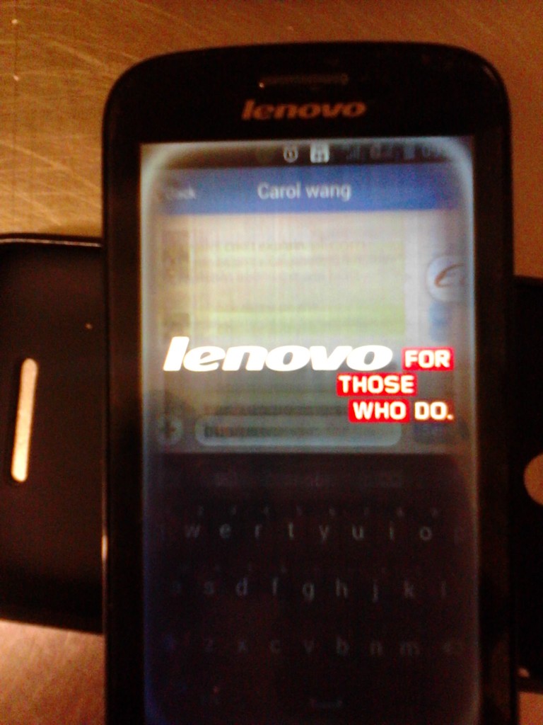

(#) zoollerman hozzászólása Nov 23, 2013 /
Segítséget szeretnék kérni, szerelésben jártas fórumtárstól.
Adott egy Lenovo A760, aminek egy hét után meghalni látszik a kijelzője, bár reménykedem hogy még sem.
A kép széle halványan villódzik, középen jóval sötétebb a tónus, és az egész szellemképes.
A képeken látható "beégés" szerű tünet idővel halványul, de mindig felváltja a később megnyitott, majd háttérbe került kép.
Abban reménykedtem hogy esetleg kontakt hiba, de szétkaptam megpiszkáltam a csokit, semmi hiba. A fő kérdések a következők:
1. Azt gondolom hogy ez hardver hiba, de ha kicserélem a kijelzőt (talán menni fog, varrógép műszerész vagyok, az meg ugye majdnem android...) akkor nem fogja egy hét után az új kijelzőt is megfőzni az esetleg hibás vezérlés?
2. Érdemes nekem nekilátni tudva azt, hogy elvben a garanciát vállalná a kínai eladó, viszont
az oda vissza kb 2 hónap. Egy kijelzőt beszerzek 2 hét alatt.
3. Elég sok hasonló IdeaPhone screen problémával keresik a Lenovo hivatalos fórumát, pl A780 esetében egyenesen "Mass defect" - ről beszélnek az orosz romgyárosok.
Szóval tud valaki tanácsot adni?
Ps.: Recowery képernyő is ugyanezt csinálja.
