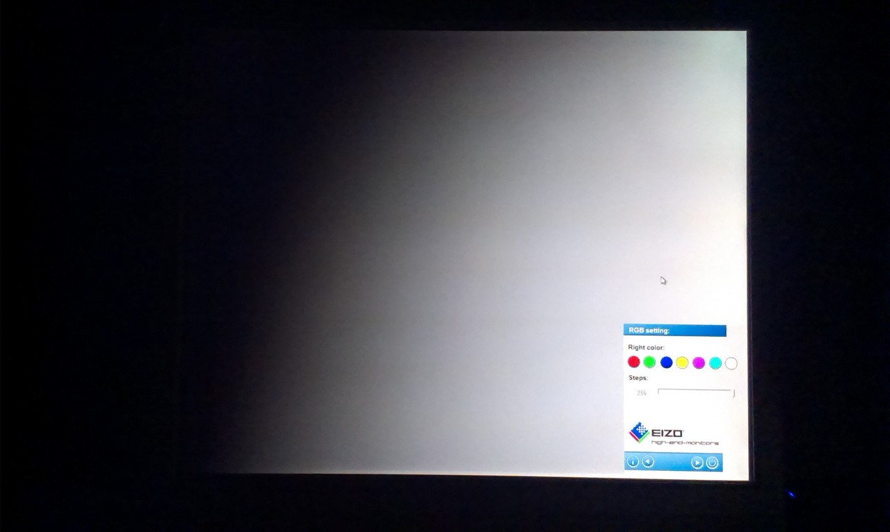

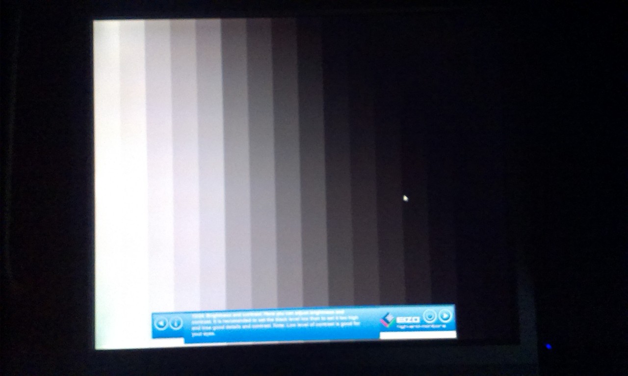

(#) spgabor válasza bbalazs_ hozzászólására (») Nov 22, 2013 /
Szia, most már biztosra állítom, hogy a csőnek semmi baja. Tegnap elég későig dolgoztam vele. Szétszedtem a hátteret, hátha kosz van rajta. Egyenként kipróbáltam a csöveket. Kipróbáltam egy másik monitor komplett lcd-vel az elektronikát. Minden esetben előjön a hiba, a csövek nem piszkosak és szépen világítanak, háttér tiszta. Elektronika baja van.
eyess:Kipróbáltam, amit írtál, tehát a trafó bemeneteit felcseréltem. A hiba ugyanúgy ugyanazon az oldalon jelentkezik. Újraforrasztottam a csatlakozókat, hátha kontakt hiba.
Kezd olyan érzésem lenni, hogy valami bagatell hiba van, amit nem veszek észre és kiszúrja a szemem.
Csatoltam képet képet a hibajelenségről szemből fényképezve.

(#) matyusz válasza spgabor hozzászólására (») Nov 22, 2013 /
Kicsatolókondik? Nem nagy tétel.
(#) spgabor válasza matyusz hozzászólására (») Nov 22, 2013 /
Volt cserélve, az sem segített. Lehet megméregetem a az inverter visszacsatoló részét, amit korábban javasoltatok. Bár ezek után abban sem vagyok biztos, hogy ez segíteni fog.
