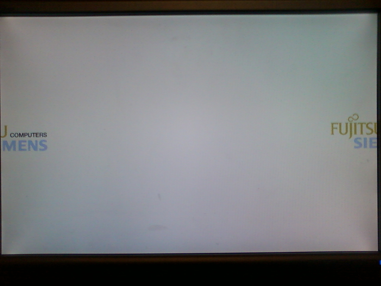

Lenne egy olyan Problémám, hogy van egy fujitsu siemens w9za lcd monitorom!
a hibájáról teszek fel képet! a windows résznél mikor bekapcsol nem tudtam képet készíteni kábel hiány miatt de az még roszabbul nézki tele minden szinnel!
remélem tudtok segítenni!
a paneltábláján találtam 6-db púpos kondenzátort kicseréltem őket de a hiba még mindig jelentkezik!
Válaszokat előre is köszönöm!
A hozzászólás módosítva: Jan 15, 2014
(#) bbalazs_ válasza csabii hozzászólására (») Jan 15, 2014 /
Elsokent merd meg az 5V-ot, mennyire stabil. Ha van 3.3V azt is.
Aztan probald meg (kaikapcsolt allapotban) az atvezeto szalagkabelt eloszor csak ki-be dugni, mindket oldalon (panel es LCD is!), ha ez nem hasznal, akkor kicsit nyomkodni, mozgatni (de sohasem annyira, hogy kicsusszon!) - ezt bekapcsolt allapotban, mikozben nezed a kepet.
Egyelore ne is hasznald a VGA kabelt, mert nem az a baja. De ha tudsz egy kepet feltenni mondjuk a harom alapszinrol es felette a menurol, az hasznos lehet esetleg.

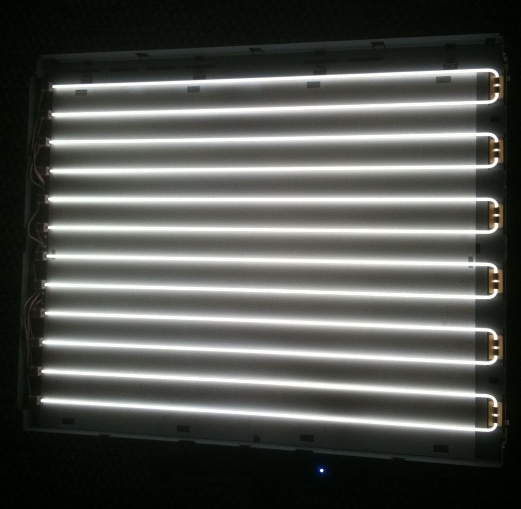

(#) lithium hozzászólása Jan 20, 2014 /
Megint került hozzám egy monitor..nem is akár milyen!: ezt látnotok kell (persze gondolom, csak én nem láttam még ilyen háttérvilágítást!)Lefotóztam. (Videoseven L19PS)
A gond egyébként az vele, hogy csatlakoztatom a külső tápot (19v) bekapcsolom teljesen jó..egész addig, míg meg nem koppintom a monitort, ekkor elmegy a háttérvilágítás (a kép a kijelzőn marad zseblámpával látni) ki-be kapcsolásra továbbra sem kapcsol be a háttér, ám ha a tápot szüntetem meg illetve adom rá akkor ismét jó. Minden nagyobb alkatrészt átforrasztottam ,de továbbra is ha megkoppintom az inverter panelt, abban a pillanatban leáll a háttérvilágítás.
ui.(arra gondoltam, ha nem lesz jó csinálok belőle armaturát!)
(#) eyess válasza lithium hozzászólására (») Jan 20, 2014 /
Mivel kopogtatást írsz , így elsősorban kontakt hiba van..Ezen a logikán indulj el .
Valahol érintkezési hiba ép fel , próbál szelektíven kocogtatni , és óvatosabba.
(#) bbalazs_ válasza lithium hozzászólására (») Jan 20, 2014 /
Nem semmi! Eddig csak LCD TV-ben es kicsi kepernyoknel lattam ilyet (5coll koruli egycsoves).
Valoszinuleg valami emelt fenyereju vagy kulteren is hasznalhato modell lehetett.

(#) Chipmunk1960 válasza lithium hozzászólására (») Jan 20, 2014 /
Hali, Azt hittem először, hogy grillsütő Nézd át a csatikat, mert itt 4x több az esélye hogyha 1 kontaktos, már leold.

(#) Gabó válasza lithium hozzászólására (») Jan 20, 2014 /
Hasonló nekem is volt, igaz az nem ilyen reflektor monitornál
Ott az invertel panelnél a csatlakozók voltak ki meg a trafók. Eleinte nem is látszott, egy idő után annyira elöregedtek, hogy szemmel is jól láthatóak voltak. Szerintem itt is hasonló van.
