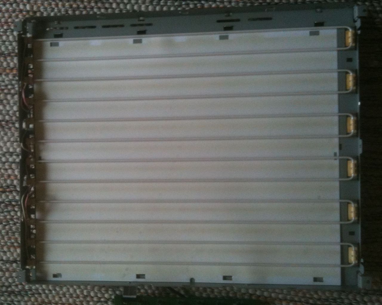

![]() Megint került hozzám egy monitor..nem is akár milyen!: ezt látnotok kell (persze gondolom, csak én nem láttam még ilyen háttérvilágítást! )Lefotóztam. (Videoseven L19PS)A gond egyébként az vele, hogy csatlakoztatom a külső tápot (19v) bekapcsolom teljesen jó..egész addig, míg meg nem koppintom a monitort, ekkor elmegy a háttérvilágítás (a kép a kijelzőn marad zseblámpával látni) ki-be kapcsolásra továbbra sem kapcsol be a háttér, ám ha a tápot szüntetem meg illetve adom rá akkor ismét jó. Minden nagyobb alkatrészt átforrasztottam ,de továbbra is ha megkoppintom az inverter panelt, abban a pillanatban leáll a háttérvilágítás. ui.(arra gondoltam, ha nem lesz jó csinálok belőle armaturát! )
Mivel kopogtatást írsz , így elsősorban kontakt hiba van..Ezen a logikán indulj el .
Valahol érintkezési hiba ép fel , próbál szelektíven kocogtatni , és óvatosabba.
Nem semmi! Eddig csak LCD TV-ben es kicsi kepernyoknel lattam ilyet (5coll koruli egycsoves).
Valoszinuleg valami emelt fenyereju vagy kulteren is hasznalhato modell lehetett.

Hali, Azt hittem először, hogy grillsütő
Nézd át a csatikat, mert itt 4x több az esélye hogyha 1 kontaktos, már leold.
Szia, hasonló kontakt/hőtágulás, s elmegy az addig meglévő kontaktus, szerintem.
Hasonló nekem is volt, igaz az nem ilyen reflektor monitornál
![]() Ott az invertel panelnél a csatlakozók voltak ki meg a trafók. Eleinte nem is látszott, egy idő után annyira elöregedtek, hogy szemmel is jól láthatóak voltak. Szerintem itt is hasonló van.
Szia hőtágulásra mit értesz (ellenállást)? a kontaktokat már néztem de utána is maradt a kikapcsolás.
A csövek végén a kábelek forrasztását kellene ellenőrzni. Van hogy meghúzod a kábelt és kis is csúszik a zsugorcsőből.
