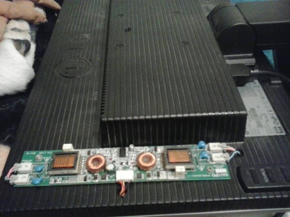

(#) sprofan válasza Buvarruha hozzászólására (») Jan 22, 2014 /
Tettem bele 4db fetet a 2 ic helyett. Ugyan úgy újraindul. Trafókat kiforrasztottam, mind kettő hajszál pontosan ugyan akkora ellenállású, szekunder 1K primer 3R. Merre keresgélhetnék még? Van itthon egy külön ccfl panel egy rossz monitorból, arról szépen beindultak a csövek.
A hozzászólás módosítva: Jan 22, 2014
(#) sprofan válasza sprofan hozzászólására (») Jan 22, 2014 /
Gyakorlatilag az összes alkatrészt lecseréltem a táp és az inverter panelon, mégsem működött továbbra sem... de rajtam nem fog kifogni egy ilyen kis apróság. Kikötöttem az invertert és beleraktam a korábban említett másikat, mit ad az ég anno az is egy 19"-os monitorból jött. Működik még a fényerő állítás is.

(#) Chipmunk1960 válasza eyess hozzászólására (») Jan 22, 2014 /
Szia, Ma megérkezett a várva várt MP3389. Gyakorlatilag u.a. ez a TYPICAL APPLICATION kapcsolás van a kis panelon, annyi különbséggel, hogy az M1 jelű P-mosfet-et lehagyták a VFAULT kimenetről. Az M2 jelű: SPN 9971, 60V,25A , de nem találtam sehol, jobb híján az IRFZ44-et raktam be, ami hasonló paraméterekkel bír. A feszt viszont nem pumpálja fel, így továbbra sincs háttérvilágítás. A D1 diódák felőli oldalán csak a 14V tápot mérem. Miután mindkettő lyukas volt, lehet hogy visszarúgott a főpanelra, s az enable, vagy a dimming teljesen letiltja a chipet? Köszi : Mike
Szia, A típusa Cello C19100, az LCD panelé: MT185GW01. Felteszek egy képet a kis panelről, a táp kondija gyárilag van kanócon, aláfordítva, gondolom nem dért el a "helyén". A kijelzőnek kiborítottam a belsejét, így egyesével minden led-et fel tudtam gyújtani. Köszi!

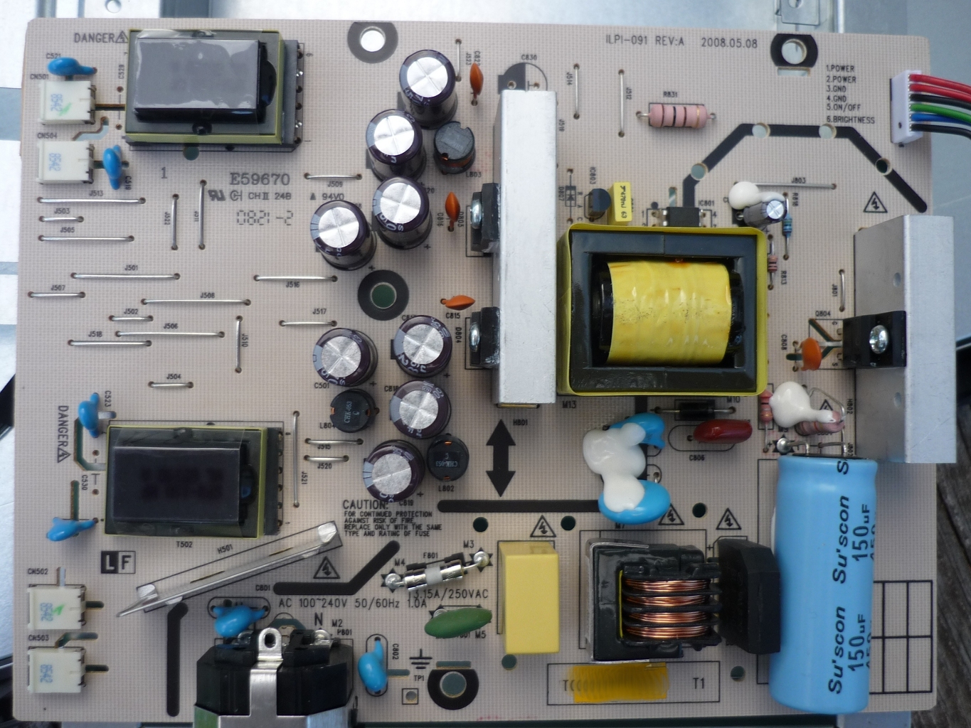

Sziasztok ; kaptam egy LCD monitort LG W2234S amit mar valaki probált megjavitani de nem sikerült ,én is elakadtam vele . Csak egyet villan a led és több semmi . kaptam egy ellenállást 0,2 ohm ost ami meg volt szakadva ,kicseréltem de semmi nem valtozott . A szekunder részbe 4,8v és 18v van . Tudna valaki segiteni ,hogy mit kéne még megnézni ._?
(#) bbalazs_ válasza leeheel hozzászólására (») Jan 23, 2014 /
Pontosabban, ha lehet. Szoval a szekunder reszen most VAN jelenleg feszultseg vagy nincs? Vagy csak tajekoztattal minket, hogy minek kellene lennie?
Ha van fesz, azert a 4.8 kicsit alacsonynak tunik, kiveve ha rogton 3.3-at csinal belole egy stabIC.
Probald terhelni az agakat kulon-kulon, mennyire esik a fesz. Aztan merj ra a jobb felso reszen talalhato labakra egyenkent, mit mutatnak bekapcsolas elott es kozben.
Ha nincs fesz, akkor viszont a primer reszen neznek korul vagy az optocsatolonal.
Szokott lenni egy zener a trafo mellett (itt nem latom), nalam egyszer az okozott faramuci hibat.

megkaptam +3v hiánzyik ,ezért nem indul . adtam neki 3v ot és el is indult az inverter de kapcsolgat ki be , és nincs kép semmi, hofehér az lcd . A scaler ic lehet rossz ? , mit lehet még ennek csinálni ? 3 biztositék van mind jok , az 1,8v is megvan meg a 2,5v is .
(#) bbalazs_ válasza leeheel hozzászólására (») Jan 25, 2014 /
3,3V a hivatalos...
Nezd meg, hogy a panelre meno szeles feher csati elso par laban ott van-e a 3.3V.
(#) Chipmunk1960 válasza leeheel hozzászólására (») Jan 25, 2014 /
Szia, Hát így modellszám után már könnyebb. a 2,5V gyanús volt, s az is, hiányzik az 5V abból csinálja a 3,3V-ot a service manual-t innen tudod letölteni: V2334S.
