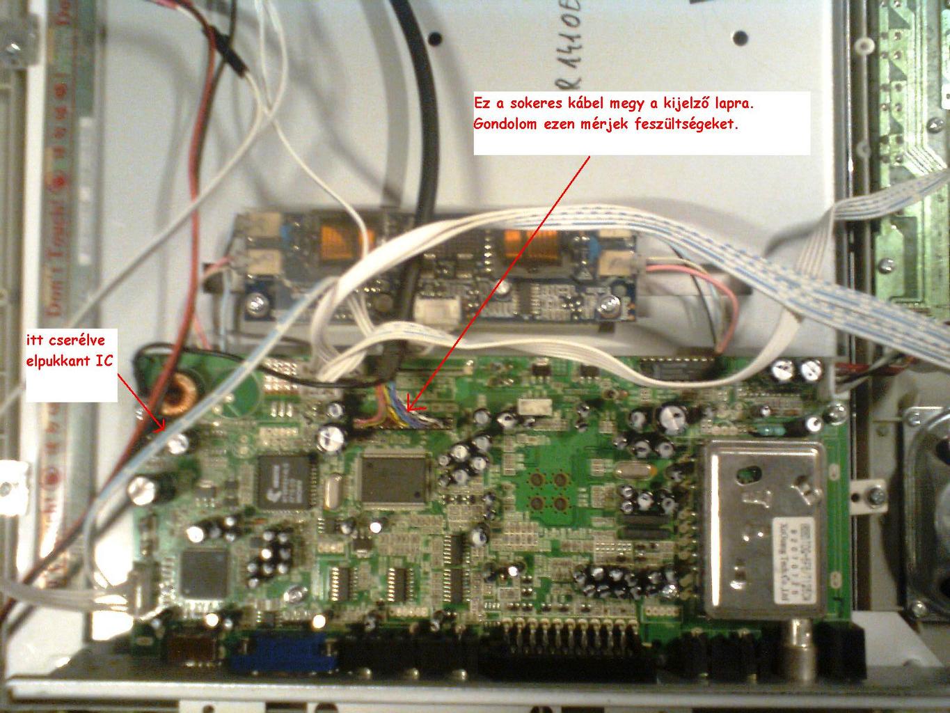

Ha TN paneles ami valószínű, akkor nem kap tápfeszt a kijelző, vagy halott. ellenőrizd, hogy megkapja-e a tápfeszt a kijelző, ha igen, akkor a további feszültségeket ami a kijelzőn van, vagy kellene lennie (3.3V, 12V, -12V stb.)
Szia Buvarruha!
A mellékelt kép alapján ott keresgéljek?! A hozzászólás módosítva: Jan 31, 2014
Adott egy HKC 2219A típusú monitor. Az első hibajelenség az volt, hogy eltűnt a 16:9 képarány és csak 4:3 képarányú felbontásokat lehetett beállítani. Azt hittem először, hogy laptop majd, hogy kábel hiba így a monitor csak párszor lett bekapcsolva 1-2 próba erejéig. Azonban most már be se hozza a képet. Egyelőre még csak tapogatózás szinten mi lehet a gond?
Ott csak a kijelző tápfeszét tudod mérni. A kijelzőn vannak feszstabok és stepup stepdown konverterek, azokat is ellenőrizni kell, ha megvan a tápfesz. Ezt a kijelzőn lévő nyákon tudod megtenni ( T-con).

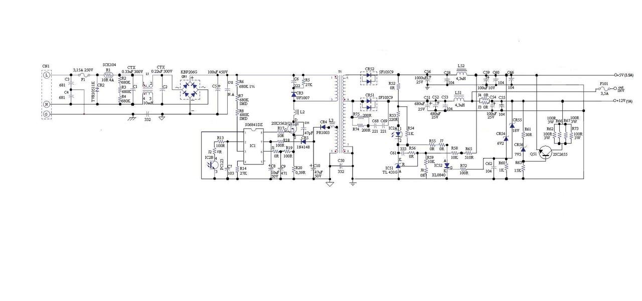

Jó eddig meg volnánk .De remélem nem dobtad ki még az ic t?
Ugyanis a pwm ic egy optó csatolón keresztül indít. Feltettem a rajzot miről is van szó , és pirossal jelöltem meg azokat a részeket , amik felelősek lehetnek , ha az ic nem indul..A táp szekunder köre , és kimenetükön a kondenzátorok , akkor a +24 volt ami lényeges .Aztán van ott egy KA431 , ami TL431 nek felel meg , és onnan az F802 fuse után meg van e a +12 volt , és nem utolsó sorban az optó csatoló jó e. Ezek lennének a következő mérési folyamatok.
Nem dobtam ki semmit, de ez a rajz nem egészen stimmel.
EbbenSG3842 van, de az én panelomon viszont SG6841. Ez a jó rajz. Mivel a pwm ic nem indul ezért a szekunder oldalon egy volt annyit se tudok mérni. Opto-t hogy tudom ellenőrizni? A hozzászólás módosítva: Jan 31, 2014
