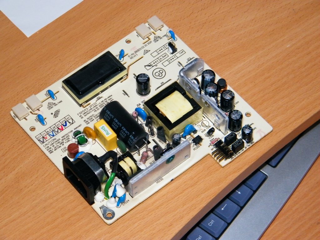

(#) BEMcorp válasza bbalazs_ hozzászólására (») Okt 7, 2010 /
Persze, csak kerestem egy fotót ahol jól látszik a jumper.
Egyébként, azóta is folyamatosan üzemel a monitor, hűtéssel. (no nem egy mindent-elsöprő-tornádó, hanem kis szolíd szellő üzemmódban)
Még pár órát hajtom így, ha nem produkál hibát, akkor még holnap is hajtom egy kicsit így, és ha akkor se bénázik, akkor javítok a hűtésén valahogy.

(#) BEMcorp válasza bbalazs_ hozzászólására (») Okt 8, 2010 /
No, reggeli helyzetjelentés..
Écakára bekapcsolva hagytam a monitort, és most reggel is szépen ment (bontva-hűtéssel).
Ha a háttérvilágítást kikapcsolja, akkor automatikusan a videót is elveszi(letiltja)? Csak mert nem csak a világítás ment el, hanem nagyon nincs kép az LCD-n (ha rávilágítok se látszik semmi).
Azt hiszem egyszer csinált olyat, hogy függőleges csíkok lettek a képből (nem a képen). 2-3mm széles, színes csíkok, és ha valamit mozdítottam a képernyőn (windózból, egérrel - nem a ruszki módszerrel ...) akkor kicsit a csíkok is változtak. De ezt tényleg csak egyszer csinálta összesen.
A videó-csatlakozó panelon van egy százlábú lapos chip, arra megpróbálok egy hűtőbordát applikálni. Plusz a levegő mozgását segítve, kicsit a légréseket megtágítom, ahol még kulturáltan belefér.

(#) bbalazs_ válasza BEMcorp hozzászólására (») Okt 8, 2010 /
Akkor az nem hattervilagitas gond lesz.
Tenyleg a chip es kornyeke vonalon kellene tovabbmenned.
Tapfeszek rendben vannak?
Hogy őszintén megmondjam, nem mértem még rá sehol. A két panel közti kis csatin mérjek rá? (Van ott egy -azt hiszem- 8 lábas kis 2soros tüske. Ennyi az össz kapcsolat a táppanel és a videópanel között.
Igen, de ott a hattervili tapja nem megy at, csak a kapcsoloszala. A hattervili feszultseget legegyszerubb a biztositeka (a hattervili biztositeka!) utan merni.
Megfogtál... Ugyan most nem vagyok otthon, de én csak egy biztit látok a táppanelon, az is a bejövő 230-as résznél van (ha minden igaz, az a barna kis henger)(Ezen a képen)
Hol keressek még biztit? a fóliaoldalon is lehet valami kis szutyok smd bizti?
Hi!
Rámértem a csatikra, (az nem is 8 csatlakozó, hanem csak 5, 3 párhuzamosítva van /+5;+12;GND/, gondolom mechanikailag erősíti)
A +5V és a +12V rendben, az "ADJ" feliratúak (mert feliratozva is van) 2,28V (8-as láb) és 2,7V (7-es láb). Azt nem tudom, h melyiken mennyinek kellene lenni.
A videó panelon a chip 55°C fokos (most nem megy a hűtés), a táppanel két hűtőbordája 42-44°C melegek (multiméterrel mérve).
Az egyik az a fenyero. Valtoztasd es valtozni fog. A masik a kapcsolo, az nem lehet mas csak 0 vagy valamennyi. Az csak ket erteket vehet fel. Ha viszont nincs rajta 3.3V, akkor keveslem a 2.7 koruli erteket. Bar elvileg 0.7 felett 1-nek veszi....
Van-e 3.3V-os stabilizator??
A videó panelen van egy 3+1 lábas cumó(6F8L 1117L kép mellékelve), aminek a a bal lábán 2,07V, a középsőn 3,32V, a jobbszélsőn pedig 5V van. Akkor gondolom ez az. De itt szépen megvan a 3.3V.
Másrészt a csati körül jobban szétnézve nem csak ADJ van feliratozva, hanem ON-OFF is....csak az oldalt volt.Az ON/OFF -on van 2,28V, az ADJ -on pedig a 2,7V.
Azt hogy változtassam a feszt, hogy értetted? külső tápegységgel, vagy hogy? És melyiket?
Nem. Ugy ertettem, hogy az egyik az a fenyero, valtoztasd es valtozni fog. Valtoztasd a FENYEROT, A MONITORON, erre valtozni fog az a FESZULTSEG.
De akkor mar megvan az ON/OFF. Na, errol visszafele haladva keresd meg a kapcsolotranyojat a videopanelen.
