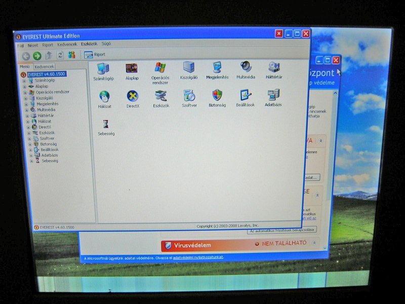

(#) lithium hozzászólása Márc 4, 2009 /
Szevasztok!
A gondom egy lcd monitorral (Fujitsu siemens CTM5010)a mellékelt képeken jól látható! A kijelző alsó kb 15mm-e nem jelenít meg értelmes dolgot. a sávban eltérő színnel a felete lévő ablakok vonalában elszineződik, de aminek ott kéne lenni (tálca) annak nyoma sincs!
(Nem videokari gond , hisz több gépen is kipróbáltam)
Várom az ötleteket!

(#) bbalazs_ válasza lithium hozzászólására (») Márc 4, 2009 /
Ha barmilyen tetszoleges felbontasban es teljesen fekete kepernyonel is ezt csinalja, akkor
szerintem sormeghajto hiba az LCD panelen magan.
Ha nincs jel es a menut allitgatod vagy a no signal fut, akkor is ilyen?
Akkor probalj egy kijelzocseret.
(#) lithium válasza bbalazs_ hozzászólására (») Márc 5, 2009 /
Igen, bármelyik felbontást választva, ill. a no signál alatt fekete háttérnél is jelen van!
Kijelzőcsere? más nem segít?...ezekszerint együtt kell vele élni?
(#) bbalazs_ válasza lithium hozzászólására (») Márc 5, 2009 /
Igen, szerintem elj vele egyutt. Vagy nezd meg a tipusat a kijelzonek es szerezz bele egyet, nem tul nagy penz.
