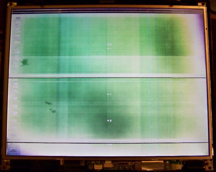

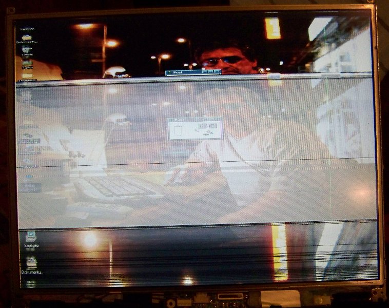

Van egy jo kis xerox XA7-17i tip monitorom.(az everest proview 780 nak is látja). Az utóbbi időben a bekapcsolás után pár másodpercig mindenféle csíkokat, kockákat dobál összevissza majd rendbe jön...de mondom csak bekapcs után ...és úgy veszem észre ez az idő egyre nő.Haldoklik tán valami??? felvettem a telómmal .íme. Ha van 5letetek szívesen fogadom!

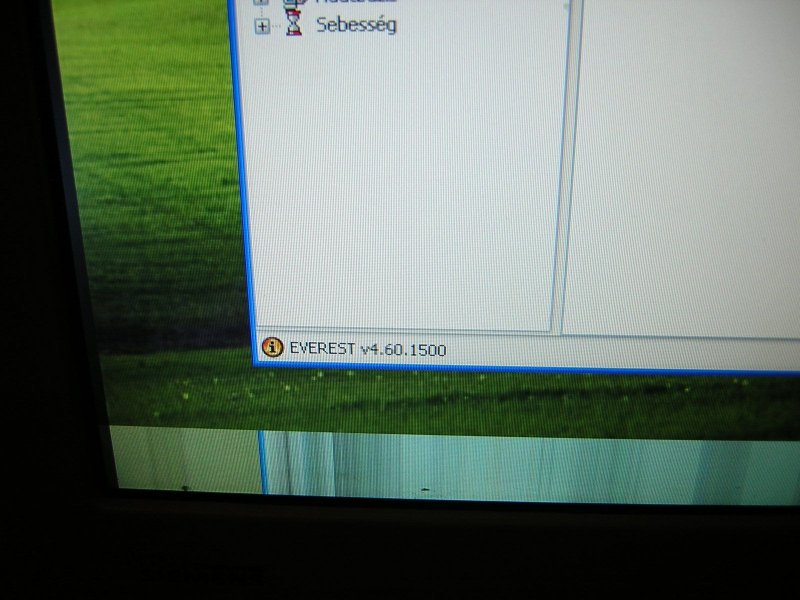

A gondom egy lcd monitorral (Fujitsu siemens CTM5010)a mellékelt képeken jól látható! A kijelző alsó kb 15mm-e nem jelenít meg értelmes dolgot. a sávban eltérő színnel a felete lévő ablakok vonalában elszineződik, de aminek ott kéne lenni (tálca) annak nyoma sincs! (Nem videokari gond , hisz több gépen is kipróbáltam) Várom az ötleteket!
Van egy 15"-os tft-m és ha gépre van kötve, akkor is azt irja ki, hogy nincs jel. Mit lehet kezdeni ezzel? Mi lehet a hiba?
Azt hiszem, a taphibat/zarlatot szoktak igy jelezni. A hattervilagitasnal zarlatos lehet az egyik FET.
Az LCD panel csati alatt mit ertesz?
Ha barmilyen tetszoleges felbontasban es teljesen fekete kepernyonel is ezt csinalja, akkor
szerintem sormeghajto hiba az LCD panelen magan. Ha nincs jel es a menut allitgatod vagy a no signal fut, akkor is ilyen? Akkor probalj egy kijelzocseret.
Igen, bármelyik felbontást választva, ill. a no signál alatt fekete háttérnél is jelen van! Kijelzőcsere? más nem segít?...ezekszerint együtt kell vele élni?
Igen, szerintem elj vele egyutt. Vagy nezd meg a tipusat a kijelzonek es szerezz bele egyet, nem tul nagy penz.
Köszönöm a válszt, időközben megtaláltam a hibát. Valóban zárlat okozta a táprészen egy 220u kondi volt hibás. Nem volt "pupos" de mikor kiforrasztottam egyértelműen látszott hogy "kifolyt". Azóta működik, igaz még lehet valami mert néha 20-30mp.-ig a bekapcsolás után vizszintes rezgésszerű csikok láthatók. Utána müködik teljesen normálisan. Mégegyszer köszönöm a segitséget! Üdv. Feri
