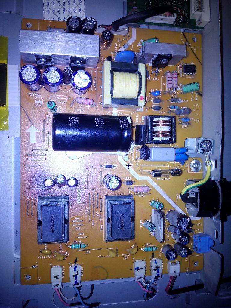

(#) Buvarruha válasza jdani hozzászólására (») Jan 14, 2015 /
Ha aktív PFC-s és emelkedett fezsültségen van, akkor nem, ha passzív, vagy nincs PFC és hálózati feszültségen megy (300-320V), akkor mehet bele 400V-os.
(#) jdani válasza Buvarruha hozzászólására (») Jan 14, 2015 /
Nem ismerem annyira ezeket a tápokat. Van még itthon egy kapcsolóüzemű táp, van benne 82µF 450V. Vagypedig marad a 120µF 400V?
*315V van az elkóba, most mértem. Akkor maradhat a 400Vos nem?

(#) Buvarruha válasza jdani hozzászólására (») Jan 15, 2015 /
Mehet bele a 400V-os nyugodtan.

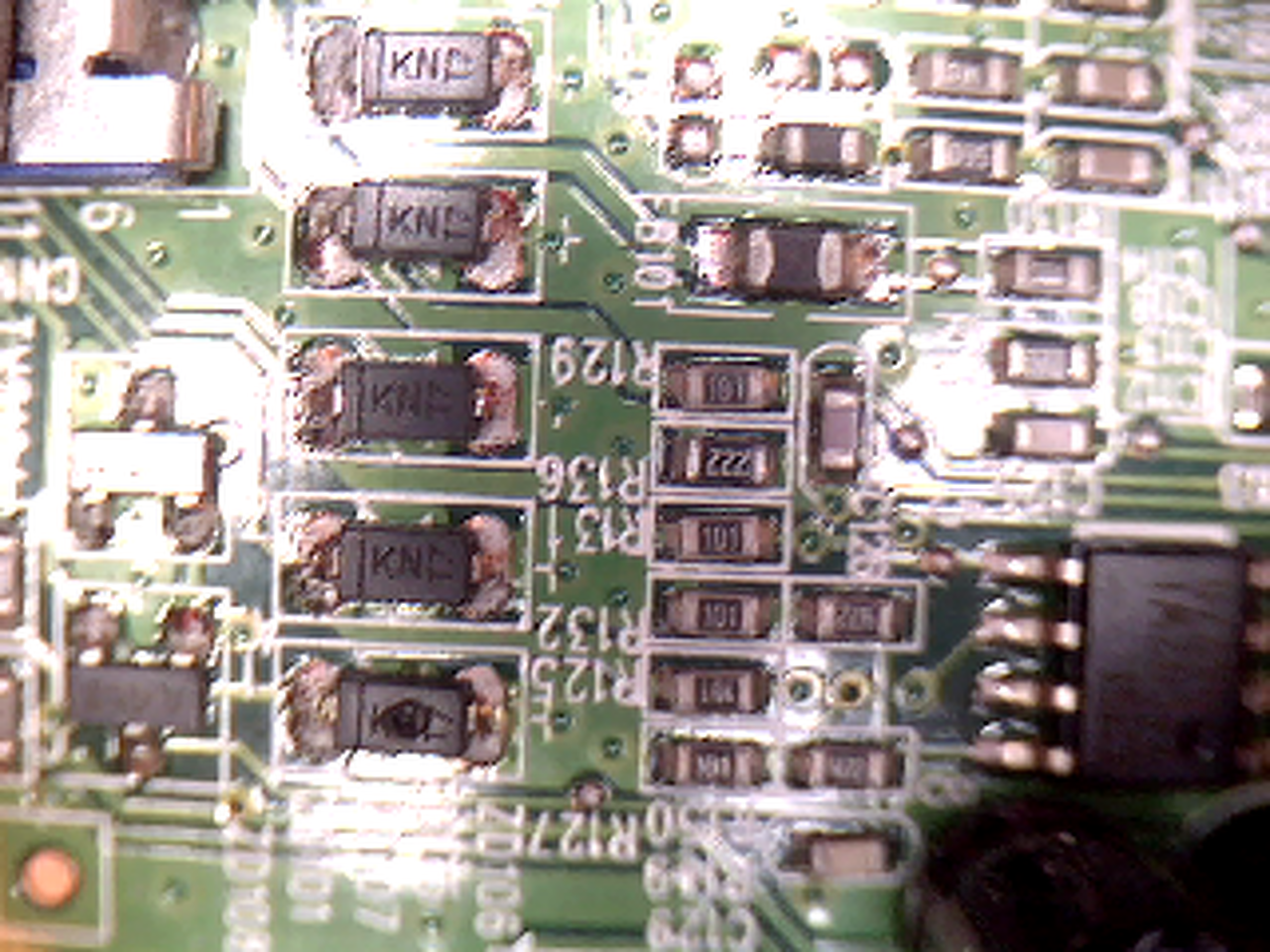

(#) belfi2 hozzászólása Jan 25, 2015 /
Sziasztok !
Hozzám került egy Acer AL 1716 A lcd monitor. Kb 30 perc üzem után lekapcsol készenlétre.(sárga led folyamatosan világít ) Vissza kapcsolva mindig rövidebb a működési idő. Kb 10 másodperc. OlA csövek nem vibrálnak, szépen egyenletesen működnek.Kondik nem púposak,látszólag jók. Volt már más szerelőnél de nem tudták megcsinálni.Van valakinek valami ötlete mi lehet a baj?

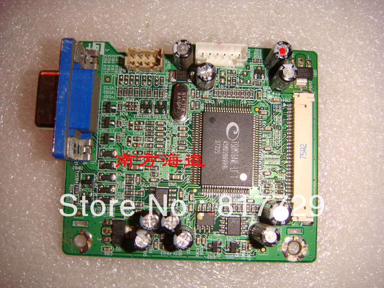

(#) 1984white válasza belfi2 hozzászólására (») Jan 25, 2015 /
Próbálj kondikat cserélni, hogy azt a hibát kizárjuk. Ha nem táp okozza, akkor a vezérlő ic lehet a ludas. Én megnézném ennek is a tápellátását. Utóbbi általában az 5V ról megy, de a scaler panelon van még előtte egy-két smd kondi és egy 3,3V vagy hasonló festab is. Ezeket kellene megnézned.

(#) belfi2 válasza 1984white hozzászólására (») Jan 26, 2015 /
Előttem már kondizták és semmit nem javult, viszont burkolat nélkül nem kapcsol le. Ma járattam vagy 4 órát aztán össze raktam de fúrtam az árnyékoló dobozon egy jó pár lyukat. Össze rakva szintén működik rendesen. Majd járatom holnap is aztán meglátom.
Üdv Belfi!
(#) belfi2 válasza belfi2 hozzászólására (») Jan 26, 2015 /
Változás! Eddig szépen működött.Leállítottam de később vissza akartam kapcsolni , de nem kapcsolt be illetve bekapcsol, de rövid idő múlva vissza áll készenlétbe . Majdnem fordítottja az előző hibának.Viszont ha kihúzom a hálózatból , majd vissza dugom , beindítva hajlandó működni. Attól tartok processzor hiba lesz .
(#) 1984white válasza belfi2 hozzászólására (») Jan 26, 2015 /
Akkor ellenőrizd a scaler panelon lévő smd festabokat. Ez állítja elő a processzornak a vcc feszültségét.
Levegő spray is sokat segít, ha hűtöd vele a panel egyes részeit menet közben, ez is segíthet.
A scaler ic ha rossz, akkor rossz és általában nem azt csinálja hogy kapcsolgat össze vissza.
Nézd még végig a vga kábelt is egészen a tüskéktől a scaler panelig.
A hozzászólás módosítva: Jan 26, 2015
Köszi holnap átnézem !

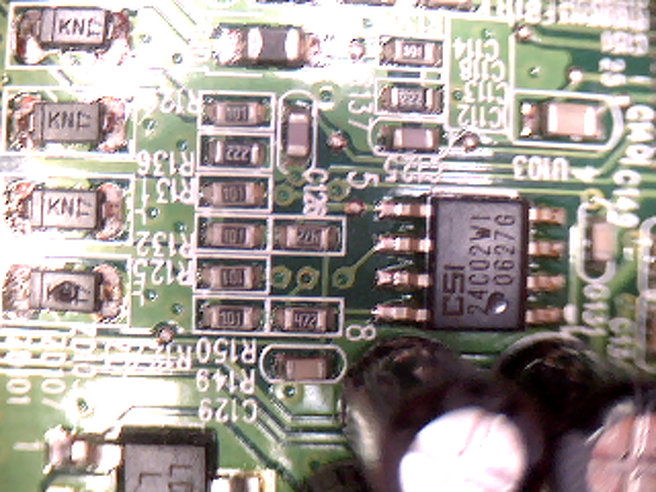

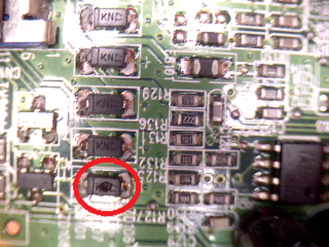

(#) belfi2 válasza 1984white hozzászólására (») Jan 27, 2015 /
Megnéztem és sajnos találtam egy kidurrant zenert. A SMD kódja KN t7 rajz híján nem tudom milyen értékű és azt sem hogy melyik áramköri egységhez tartozik. Panel száma 490401300210r. A rajz megegyezik az AL 1716 F változattal, de azt sem találom a neten.
(#) 1984white válasza belfi2 hozzászólására (») Jan 27, 2015 /
„Megnéztem és sajnos találtam egy kidurrant zenert.”
Ha olyan lenne rajta, a monitorod nem ezt a hibát produkálná.
A lvds kábel csatlakozója mellett láthatsz egy smd festabot LDxxx felirattal. A panel alján is van egy.
Ezekre gondoltam, hogy ellenőrizd, hűtsd le spray-el és/vagy egy kis plusz terheléssel teszteld őket.(led vagy ledek)
Ha ezek az alkatrészek rendben vannak akkor a TSUM cpu lesz a ludas szerintem.
Ellenőrizni fogom de itt a kép a nem éppen egészséges zenerről.Lenne egy kérdésem A QD17EL07 és a M170EG01 tft panel felcserélhető e egymással ?Gondolok az LVDS kábel lábkiosztására. Ha minden igaz akkor az egy T7 BZX384-C3V6 zener .
A hozzászólás módosítva: Jan 27, 2015
