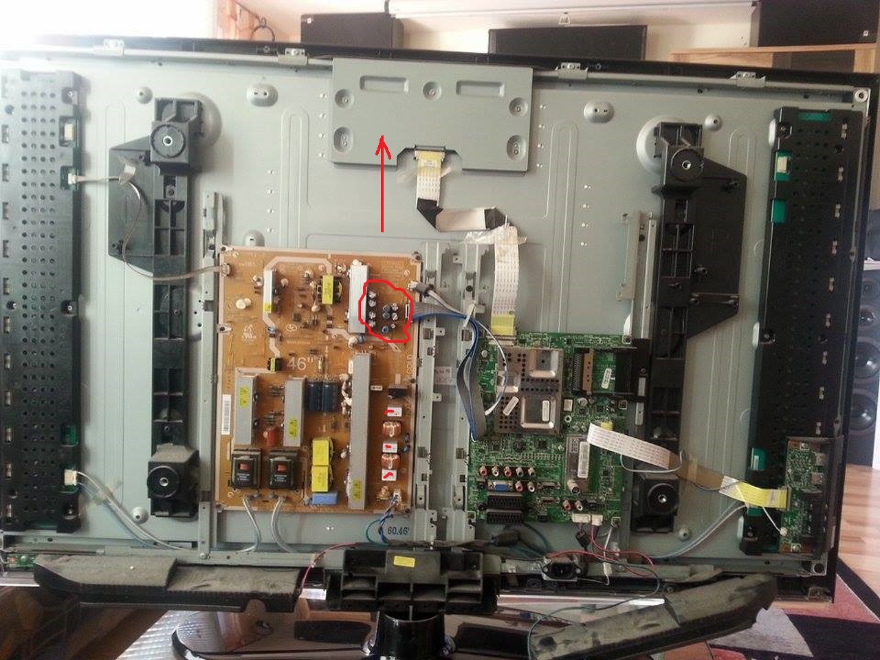

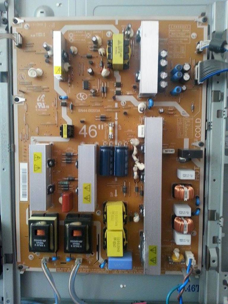

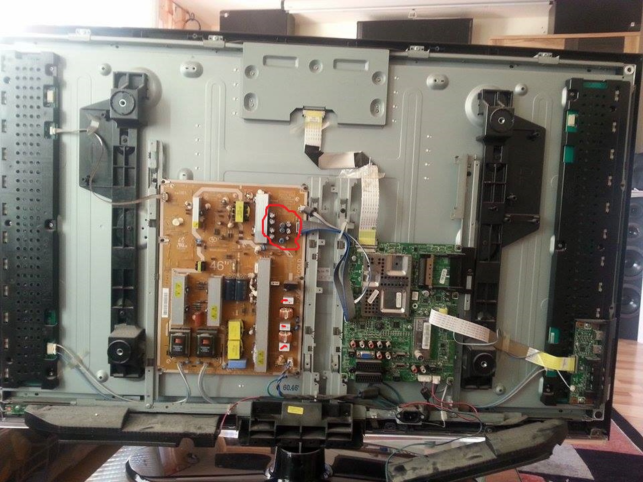

(#) banya012 válasza banya012 hozzászólására (») Jan 13, 2015 /
Sziasztok..
A Samsung teve invert szineivel, megvannak a tunetek..
Korbe kontaktoztam mindent.
Par kondit, ezt-azt atforrasztgattam, amit lotyogosnek ereztem. (kondik kozott volt boven )
Teljesen hideg allapotban, bekapcsolom a tevet, kb 20-25 masodperc mulva megy el a szin.
A feher egy resze valt at pirosra. Ezt leginkabb a fomenun latni. De viszont egyes szovegreszek, csodas feherrel jelennek meg...
uzemmelegen, 4-5 masodperc. Minden bekapcsolasnal jo, es "elhalvanyulva" maszik el a szin.
Amit pirossal jeloltem, ok kerulek nagyreszt forrasztgatas ala.. Lotyogtek, de sajna igy sincs pozitov valtozas..
A hozzászólás módosítva: Jan 13, 2015

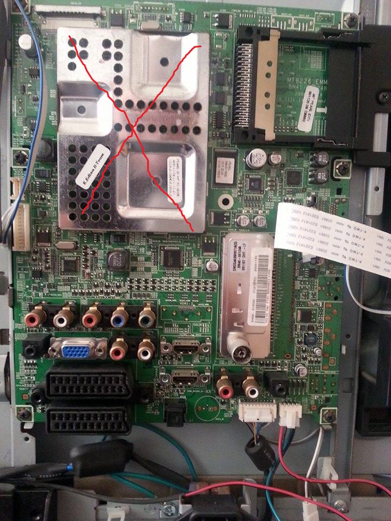

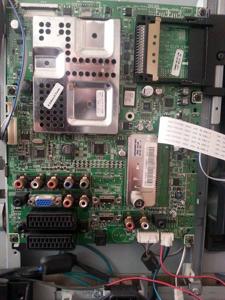

(#) kapcsrajz válasza banya012 hozzászólására (») Jan 13, 2015 /
Szia !
Szerintem az LVDS panelen lévő AS15f vagy AS15hf IC a hibás szokás szerint.(mintha majdnem negatív kép lenne) Ha ez az információ elég neked, csak akkor kezdj neki kicserélni. TQPF48-as tokban van, így igényel egy kis gyakorlatot a cseréje. Pl a HQ-nál beszereszhető a helyettesítője.
(#) banya012 válasza kapcsrajz hozzászólására (») Jan 13, 2015 /
Szia kapcsrajz
Nagyon koszonom az infot.
Pontosan az, amit irtal..
Negativ jelleguen adja a szineket.
Forrasztassal, cserevel nincs gond. Egy "normal" ic-t at tudok forrasztgatni.
A HQ-t iserem, de sajna mar messze van. Kint vagyok nemetorszagban.
Ha azt megtenned, (ne nezzetek hulyenek, tudom magamtol is, hogy az vagyok)
hogy a feljebb levo kepen bejelolned, hogy melyiket forrasszam at.
Nagyon szepen koszonom az infot.
Az LVDS panel az első képen középen látható árnyékoló lemez alatt van. A fehér csatlakozós kábel megy bele. Ha leveszed a lemezt , emlékeim szerint, a legkisebb ic az. De rá van írva. Kb 8mm szer 8mm az ic. Nem átforrasztani kell, hanem cserélni ! Ja és smd.
Koszonom szepen..
Akkor itt keressem...?
Most el kell csampaznom itthonrol... de kesobb leszek es olvasok..
Megegyszer halas koszonet..
Nem ! Ez a panel a main board, és amit bejelöltél az alatt a proci és egyebek vannak. Van a vaterán és az ebay - on is. Bejelöltem neked.
Ohhhh a fene...
Sejtettem, de biztam benne, hogy nem az...
Annyira rovid a szalagmadzag rajta, hogy nem ferek hozzajuk... De valahogy megoldom...
Koszonom szepen!!!
A "szalagmadzag " nál csatlakozók vannak. Szépen ki kell nyitni és kihuzható belőle a "szalagmadzag " De biztos, hogy ezek után ki tudod cserélni ?
Persze, az nem gond..
Csak felhajtottam, kb deregszogben engedte magat, onnantol mar feszult a kabel.
De kivitelezheto, mert ossze van rakva... Amit pedig osszeraktak, azt szet is lehet szedni, csak ra kel jonnom a technikara
Ez nem fog gondot jelenteni... legalabbis nagyon remelem.
