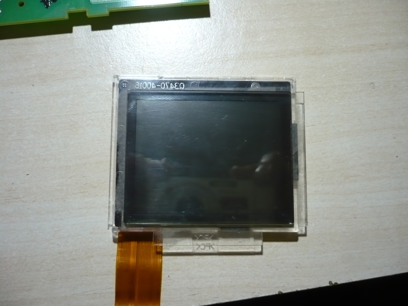

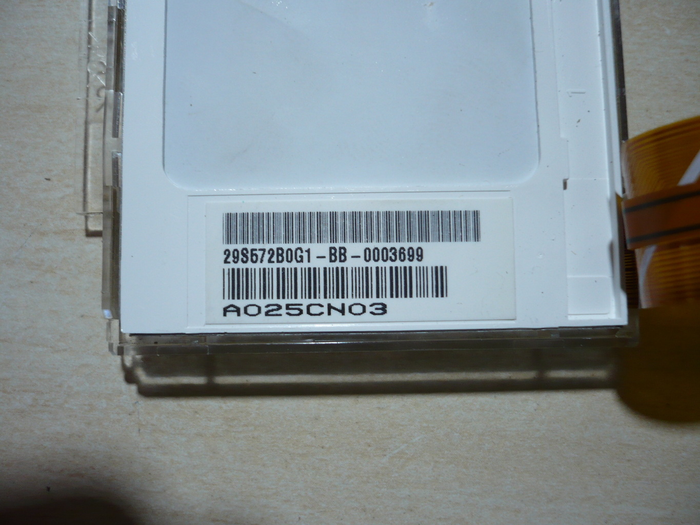

(#) golem hozzászólása Jan 31, 2014 /
Van nekem egy hp nyomtatóból bányászott kijelzőm meghajtó csippel együtt csak nem tudom a láb kiosztását sajnos.
(#) golem válasza golem hozzászólására (») Jan 31, 2014 /
A kijelzőről annyit tudtam meg hogy ledes hátérvilágítása van meg hogy lcd 2,5"
(#) umkumiut válasza golem hozzászólására (») Feb 12, 2014 /
Keress szervíz manualt a nyomtatóhoz neten, abban kis szerencsével találsz kapcsolási rajzot. Igaz a kijelző vezérlését akkor sem fogod tudni. Nekem is kallódik egy ilyen kis kijelző a fiókban.
(#) zenetom válasza golem hozzászólására (») Feb 12, 2014 /
Ne viccelj már, google első találat: Bővebben: Link
Vagy a "HX8802BLBG"-re gondolsz?
(#) golem válasza zenetom hozzászólására (») Feb 13, 2014 /
Ezt néztem én is de sajnos a láb kiosztása nem jó mert nekem más ez egy újabb kijelző
