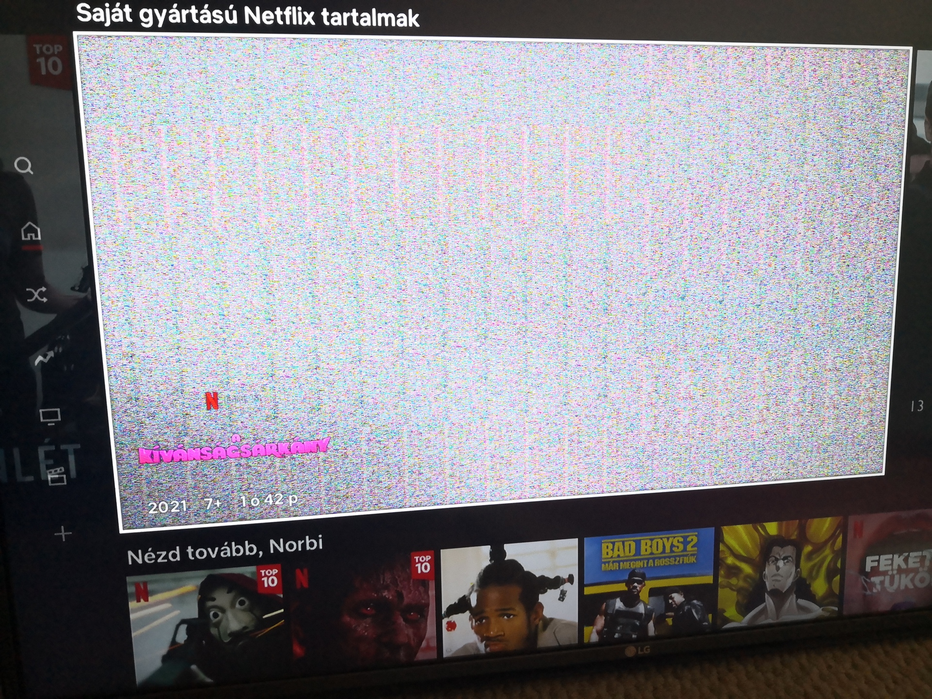

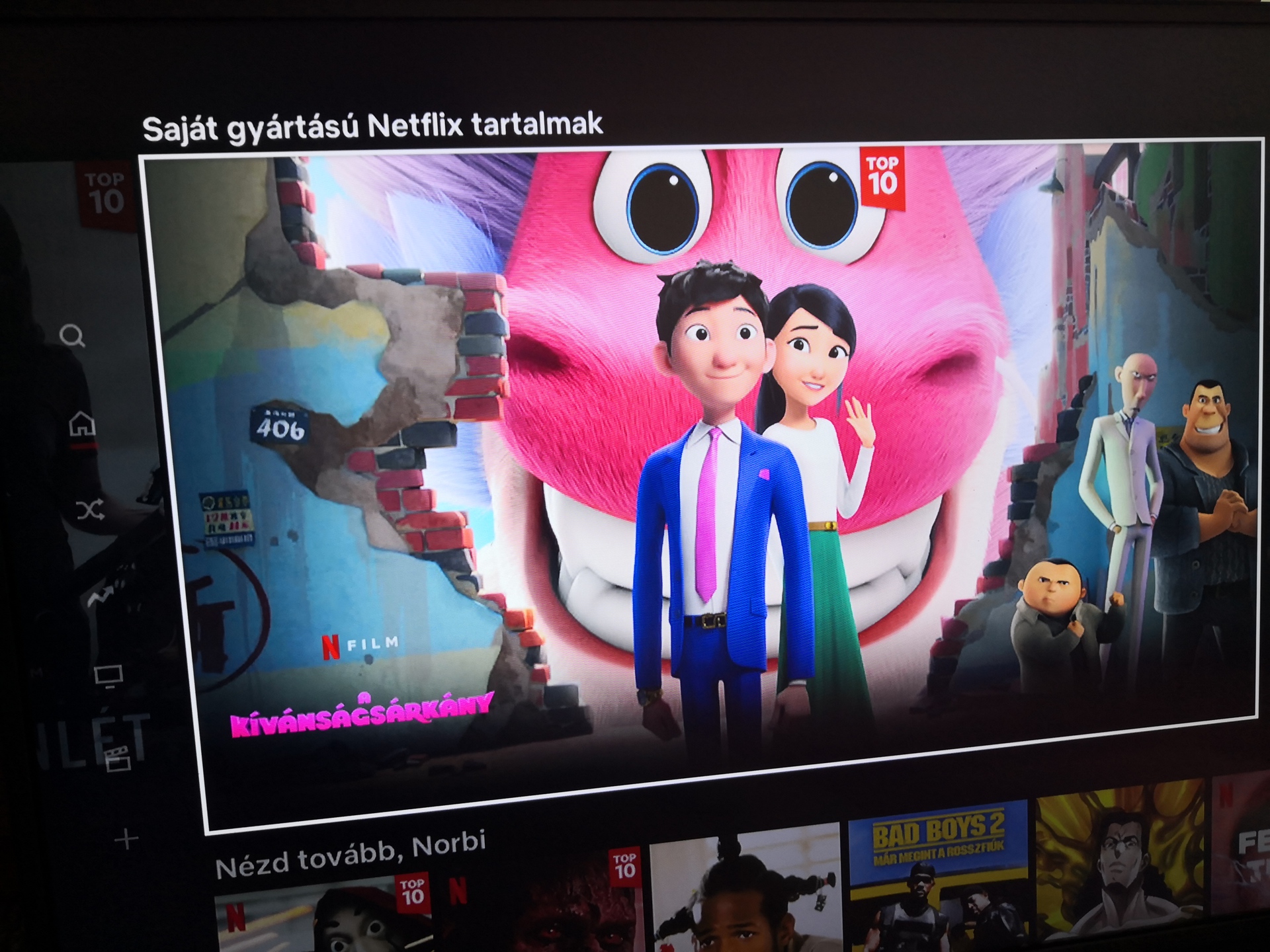

(#) hombar01 hozzászólása Jún 12, 2021 /
Valaki találkozott már ilyen hibával?
Az alany egy LG 43uf680v.
Teljesen jó a kép amíg a menüben lépkedek
viszont ha élő adást vagy pendrive-rol
filmet indítok csak hangyás kép.
Hang minden esetben van.

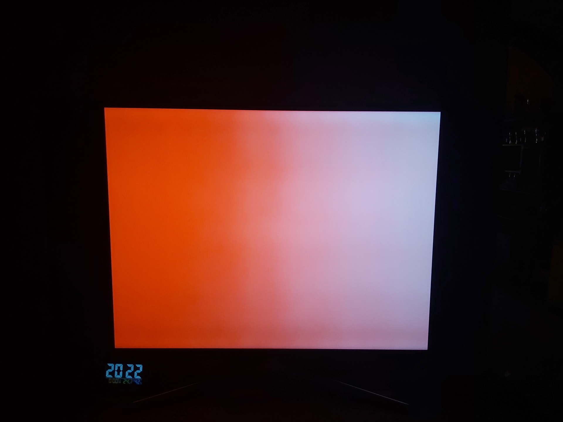

(#) Vecike hozzászólása Jún 16, 2021 /
Sziasztok! Van egy Samsung ue46f6400aw lcd smart tv, pár napja elkezdte a jobb felső sarkából eltűntek a színek, másnap bekapcsolás után jó volt, most már pár napja nem áll helyre, mi lehet a gond? Köszönöm előre is!
(#) kadarist válasza Vecike hozzászólására (») Jún 16, 2021 /
Szia! Mutass képet a hibáról.
(#) Vecike válasza kadarist hozzászólására (») Jún 16, 2021 /
Nemtudom látszik e rendesen!
(#) deebo válasza Vecike hozzászólására (») Jún 16, 2021 /
Valami ismert tesztábra sokat segítene, az a baj, hogy ilyen képen nem nagyon tudni, mit is kellene látni.

(#) Vecike válasza kadarist hozzászólására (») Jún 17, 2021 /
Piros háttérrel sikerült lefotóznom, de már nemcsak a sarok!
(#) kadarist válasza Vecike hozzászólására (») Jún 17, 2021 /
Itt is a folyadékkristály kezdett elpusztulni.
