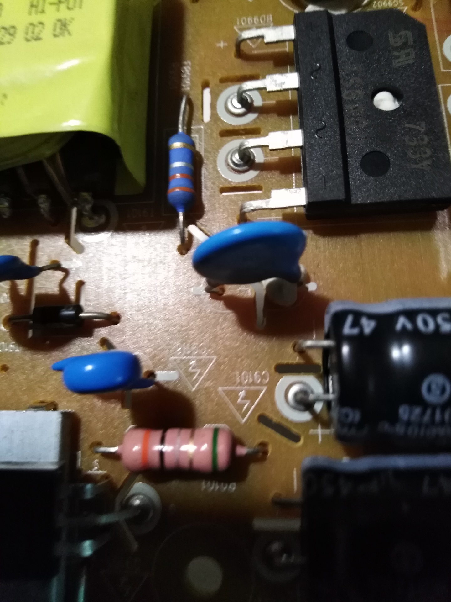

(#) gyuszo válasza gyuszo hozzászólására (») Jan 14, 2023 /
3 db alkatrész lett cseréle.
A 100pF 1kV kipukkadt helyére 100pF 10kV lett betéve.
Az 5,1V Zéner helyére ( zárlatos volt ) ZPD 5,1 .
A 0,1ohm/1W helyére 0,33 ohm 1W fémréteg ellenállás.
Utólag kimérve ez a fusibe resistor jó lehet.
Most így be sem kapcsol, a korábbi jelenség, LG logó 3-4 másodpercig, kikapcsol, újraindul nincs meg.
Lehetséges, hogy a 0,1 ohmos resistor cseréje, vissza tétele megoldaná a problémát ?

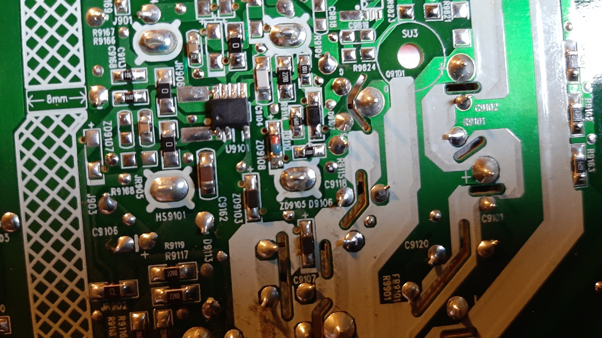

(#) antiktelefon válasza gyuszo hozzászólására (») Jan 14, 2023 /
Melyik 0.1ohm? A fehér kerek? Az nem kritikus, de jobb a 0.1 oda.
Zener iránya stimmel?
A fehér a dc buszt korlátozza és bizti. A csíkos meg a source ellenállás, ami alapján az ic szabályoz, az kritikus.
Ha előtte ment, akkor valami nem ok, zener csere után az esetleg kiforrasztott source ellenállás vissza lett rakva és nincs megnyúlva?
A hozzászólás módosítva: Jan 14, 2023
(#) gyuszo válasza antiktelefon hozzászólására (») Jan 14, 2023 /
A zénernél a + , a csík a Z felírat felé van, remélem az a jó irány.
Fotó? A zener vonalas része megy a fet fele kapcsolásilag és a nem vonalas része a gnd fele.
A fet melletti rózsaszín csíkos nem lett cserélve.
Ez a zener elég csúnyán van berakva, a felső pad nem is a sajátja mondjuk. Most nincs ilyen kéznél, hogy ellenőrizzem, de gyanús...
Jó helyre megy az a lába??

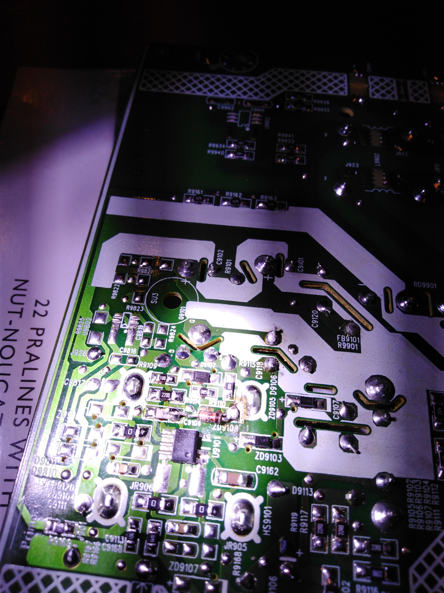

(#) szs válasza gyuszo hozzászólására (») Jan 14, 2023 / 1
Pont fotdítva tetted a Zenert.
(Arra kéne nézni a csíknak, amerre a réginél a kék volt)
Fel is van rajzolva a NYÁK-ra, merről pozitív, tehát merről anód. (Elhiszem, hogy megkavart, hiszen az megy a test felé)
Ui
No, megmutatom, hogyan tettem be a ZPD 5,1-et. Most nézem: még alkohollal sem kínáltam meg örömömben. De így működik.
Most pedig le is mosom

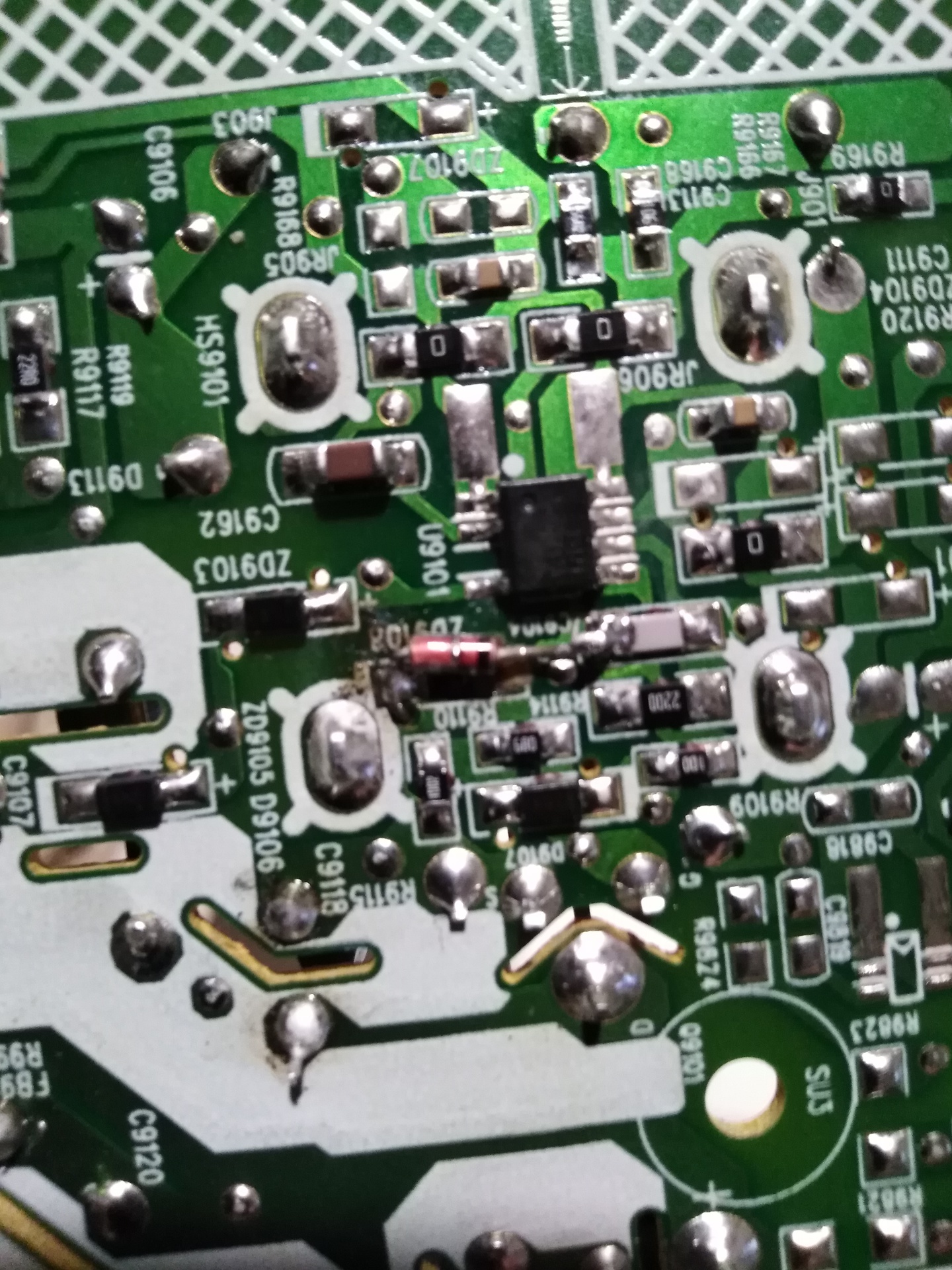

Szerintem most úgy van, a nem vonalas a GND.
Fordítva van. Meg nagyon rondán is.
Feljebb félreérthetően írtam a vonalas dolgot.
Az "alsó" lába megy a source fele és az a vonalas, a gnd meg felül van és az a nem vonalas.
Köszi, akkor forrasztok és újabb próba.
A zéner megforditva. Így jó?
Mostmár jó irányba néz. Mondjuk, tehetted volna a saját "pad"jára, pont odafért volna
(Nekem is odafért)
(#) antiktelefon válasza gyuszo hozzászólására (») Jan 14, 2023 / 1
Jó irány, de nem jó. MLC kondira forrasztottad, ami így el fog törni.
hajtsd vissza a lábat a saját padjára. Vagy rakj smdt.
Sajnos a saját padja a fólia megsérült, így csak ez az opció maradt, de sajnos nem indul.
SMD sajnos nem volt, azért próbáltam ezzel.
