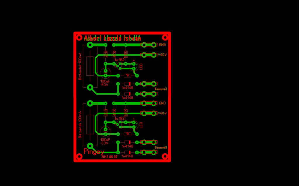

Befejeztem egy sztereo hidalt tda7294-es clip panel tervezését és azt szeretném hogy ránéznétek hogy minden rendben van-e vele. Előre is köszönöm a segítségetek.
Szia! Jó lesz. Egy apró hiba azért van benne. EBC lábkiosztású makrót választottál CBE helyett. A BC182 az utóbbi.
Rendben köszönöm a javítást javítottam is a hibát.

Az lenne a kérdésem hogy melyik ellenállást kéne kicserélnem és mekkorára hogy 52-55v között jelezzen? A baj az hogy még sehol nem volt kivitelézés amikor ezt csináltam és 58v-al számoltam, de a valós érték azt 54-55v ha rajta vannak a tápon a végfokok esetleg még terhelem is, viszont tényleg nagyon (túl) korán bejelez ahonnan még kényelmesen tudok rá úgy hangot adni hogy nem torzít. Lehet nagyon alacsonyra csináltam, vagy már 5-7v al korábban jelez. Remélem érted hogy kb mire gondolok... :S Azért le is rajzoltam. Tehát most már kb 48-50v -nál is jelez(piros) de szerintem elég lenne ha ha 52v nál jelezne(zöld). Tápfesz fekete. Ebben kérném a segítségedet, köszi előre is.
Szia! Az R3 értékét csökkentsd 5-10%-kal. Ez nagyon könnyen elérhető ha párhuzamosan kötsz vele egy 10-20x nagyobbat.
megpróbáltam párhuzamos 15k-al, de nem látszott semmi 10k-al már bekapcsolásnál látszik hogy hamarabb kialszik mint a másik, de még mindig nem az igazi. Mekkora áram folyik azon keresztül? Esetleg egy 2,2k-os trimmerrel próbálkozhatok?
Az R2 és az R3 összegével oszd el a tápot, megkapod az áram értékét. Az R2-t mekkorára választottad?
10K az R2, akkora ha egy 2,2K-os trimmert tennék be a min. áram 4,5mA max. áram 5,5mA. Egy ilyenre: http://www.hestore.hu/prod_10021067.html gondoltam, de nem írják hogy mit bír.
Ha szabad egy javaslatot tennem.. Az R3 helyére tegyél egy zéner diódát (katód az emitter felé). Ekkor a jelzés feszültsége kb. akkora lesz, mint Ut-Uzéner.. Tehát, ha pld. 60V a táp, és 6,2V-os a zéner, akkor 54V közelében fog jelezni. üdv! proli007
Az 5mA-t a trimmer természetesen játszva elbírja. Az a tapasztalatom, hogy az R3-on eső feszültséget nem kell nagy pontossággal kalibrálni az erősítő maradék-feszültségére, mert azt a terhelés frekvencia-függő ellenállása eléggé befolyásolja. A tényleges clip előtt 2-3V-tal már nyugodtan lehet indítani a jelzést, melyet a 100µF "tehetetlensége " is tompít. Az 50V körüli amplitúdónál 5% eltérés érzékelésére az emberi fül nem hajlamos (0,44dB).
Jó az hogy az R3 -al lementem 193R ig és akkor tűnt úgy hogy jól működik?
Az R3-on most 1V esik. 8 ohm terheléssel éppen be tud villanni a led. A 100µF késleltetése miatt lesznek torz impulzusok melyeket az indikátor nem fog jelezni. Ha 4 ohm-mal terheled, egyáltalán nem lesz clip jelzésed.
Visszakerestem, 270W-os Conduktort építettél. Ez valóban rendkívül alacsony maradékfeszültségű erősítő. Indokolt az R3 csökkentés, kisebb mérvű csökkentést előnyösebbnek tartok, 330-470 ohm lenne ideális. Ha clip-jelző hozzávezetéseiben számottevő feszültségesés lenne akkor természetesen azt figyelembe kell venni.
