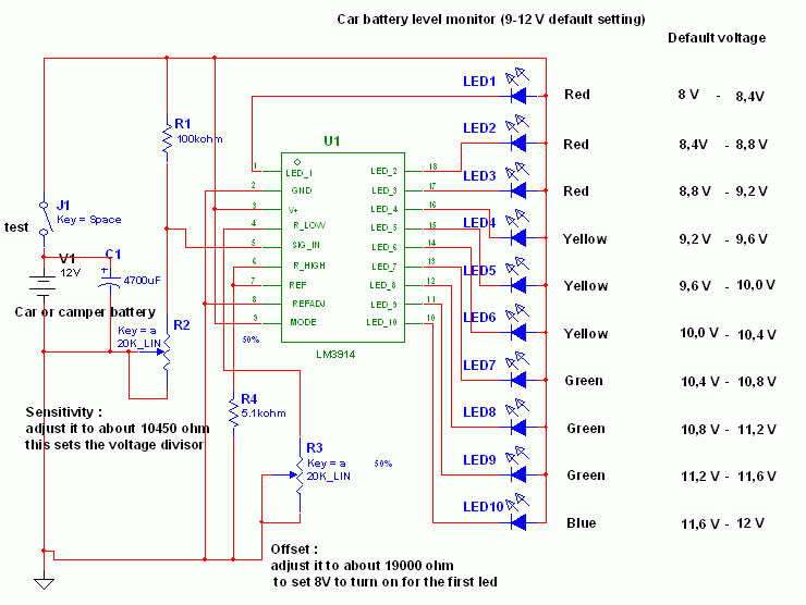

Ezt a rajzot(Deguss féle voltmérő) szeretném megcsinálni úgy, hogy voltonként jelezzet. 0-12 voltig menne. Hogyan lehetne ezt megcsinálni?

Egész pontosan 3V-20V-ig lenne nekem egy 5-6-7-8 ledes fesz mérő. Ennek méretezésében tudna valaki nekem segíteni? Ha igen, előre is köszi!
Vagy választasz egy IC-t az előbbi hozzászólások alapján, és akkor a 10 led 2 V -onként mutatja a feszültséget, vagy megépíted a Deguss féle voltmérőt, esetleg továbbfejlesztve. Annyi komparátor kell, ahány LED -t akarsz, az osztóláncot úgy méretezed, hogy a referenciához képest mindíg 1 V -al magasabb legyen. Ha 1:1 ben építed, akkor bár kijelzést kapsz, ha dot kijelzést akarsz akkor a két egymás feletti komparátor kimenetet EXOR kapuzod és ledmeghajtó buffer. Lehet, hogy alkatrésztemető, de működik.
A Degauss-féle jó lesz nekem, csak azt nem tudom, hogy ez a kapcsolás képes-e alacsony-feszültségről (3V) is működni. Mert ha igen, akkor lehetne 6 LED-est kreálnom, és akkor lenne: 3-6-9-12-15-18 V-nál kijelzés! A BAR kijelzés tökéletes, nem kell a DOT.
A felhasznált komparátorok(műv. erősítők) től függ. Akkor arra kell majd ügyelni, hogy a mérendő feszültséget úgy oszd le, hogy a műveleti erősítők számára feldolgozható határok közé essen.
No, és erre hogy tudok ügyelni?
![]() A müv. erősítőm 2db LM324 lesz, ezek mennek 3V-ról is az adatlapjuk szerint.
A bemenőfeszültséget előosztóval leosztod, hogy a 20 V -os bemenő fesz 2.8 V legyen, és a referenciaosztót 3 V ról járatod, és a komparálási szinteket ehhez állítsd (számold)

A gond csak ott lehet, hogy hogy fogsz 3 V -nál kisebb referenciafeszültséget előállítani. 2.7 V -s zener van ugyan, de nem a legpontosabb. Gondolom a pontosság nem alapkövetelmény.
neem, egyátalán nem! csak olyasmire lesz, hogy ahogy tekerem fel a feszültséget, úgy gyulladjanak ki a ledek, szépen, egymás után!
így mondjuk akár lehet a dolog külső tápos is, mert lesz egy fix 19V-os ágam is. sőt, talán még jobb is lenne, ha ezen áramköröm fix tápról menne..
Akkor meg zenerre sincs olyan nagyon szükség, stabilizáld meg a tápot, és kész

Nem kell hozza IC-s komparator sor .Tranzisztorral lehet.Egy ellenallas oszto minden kapcsolo tranzisztornak a megfelello nyitofeszulseget szolgaltatja ..Azt hiszem mar tettem fel rajzot olyanrol ami kulon gyujtja be a LED-eket valami "LED sor stb" topic-ba .En ozscilograph-ot csinaltam 10 LED -el es egy forgo tukorrel szemleltetoeszkozkent egy iskolai labornak. A kapcsolas VU-meter volt de mivel mukodik egyenaramba is jo az autoakuhoz is .Az ellenallas sor ( feszultsehoszto) ket vegen allithato trimmerrel van igy az also es felso hatart lehet beallitani a fontos feszultseg ertekek kijelzesere ,Lemerult aku, toltes 14,7 V , tul nagy feszultseg es a 12V .

Hali! Légyzi tudnátok nekem segíteni ennek az áramkörnek a méretezésében, hogy 3V-19V-ig mérjen 2V-os lépésekben?
