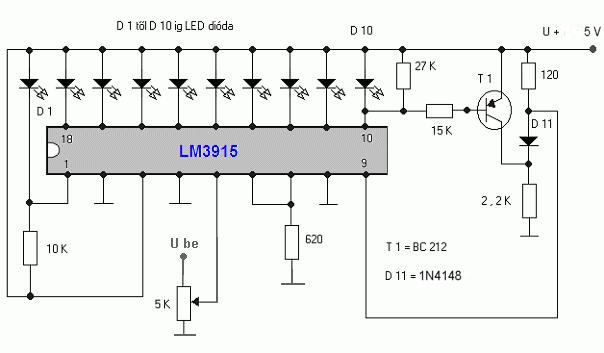

(#) Pulyka hozzászólása Aug 25, 2009 /
Szeretnék kicsit tovább fejleszteni egy LM3915-ös IC-vel felépített kivezérlésjelző áramkört.
Csatoltam a kapcsolási rajzot,ezt megépítettem(próbanyákon),kipróbáltam,nagyon szépen működik normál fényű ledekkel.
Igen,normál fényűekkel
Gyorsan összedobtam painttel egy tranzisztoros rajzot,ami énszerintem felerősítené az IC jelét,és a tranzisztor így meghajtaná az utána kapcsolt "szuperfényű" ledet.
Kapcsolom ezt a rajzot is
Az a kérdésem,hogy amit kiegészítettem a tranyóval az a rajz működhet-e a rajta lévő alkatrészekkel?(a 4,7 K ohm-os,a 180 ohm-os,és a BC 182es tranyóval)
Természetesen az IC után minden egyes normál fényű led helyére ezt a kis tranzisztoros kiegészítést kötném,így meghajtaná az IC a szuperfényű ledeket is.
UI:Tudom van a HE-n az a tranzisztoros kivezérlésjelző,ami nem igényel IC-t,de nekem nem kell 10 led-nél több.
Köszi
(#) maestro válasza Pulyka hozzászólására (») Aug 25, 2009 /
Szerintem így nem jó, mert amikor világít egy LED, akkor az IC lábán közel 0 szint van (mert a LED anódja +5V-on van). És neked inkább akkor világítana a szuperfényes LED-ed, amikor pont nem kellene. Esetleg pnp tranzisztorral.

(#) proli007 válasza Pulyka hozzászólására (») Aug 25, 2009 / 1
Ha egy cseppet vissza olvastál volna, akkor láttad volna, hogy itt már volt szó erről a témáról.
De ha szükséges, megrajzolom, ha megadod a Led(ek) nyitófeszültségét és szükséges áramát.
üdv! proli007

Tehát ebböl a hsz-edből annyit értettem meg,hogy PNP típus a megfelelő,és lentebb írod a lehetséges típusokat.
Én a BC 640-et veszem alapul.
A bázisra jön az IC lába(ami eredetileg a normál fényű ledet hajtja meg),ezután az emmiter,és a bázis közé jön egy 470 ohm-os ellenállás,és a kollektor illetve a pozítiv tápfesz ág közé jön a szuperfényes led előtéttel.
Az emiterre pedig a negatív tápfesz.
Ha ez így jó a kérdésem,hogy miért kell az emitter,és a bázis közé ellenállás? és miből állapítod meg az értékét?
Régebben nem tudtam,hogy induktív fogyasztóra miért van párhuzamosan dióda kötve,de már ezt is tudom,úgyhogy tanulok én
Köszi
Tomi
Igen jól írtad le, azzal a kiegészítéssel, hogy az eredeti Led ilyen kor elmarad. (Ha nem, akkor már a gyerek fekvése, de nincs sok különbség.)
- Alapvetően azért kell, mert az IC a Led számára egy áramgenerátoron keresztül, áramot szolgáltat. Az nincs biztosítva, hogy kikapcsolt Led esetén, semmi kimenő áram ne legyen. Ha nincs ellenállás, akkor ilyenkor a bázis "lóg a levegőben". Tehát, ha az áramgenerátornak szivárgási árama van, azt a tranyó felerősíti, és a Led esetleg világítani kezd. Ha van bázis lezáró ellenállás, akkor ez a jelenet csak akkor fordulhat elő, ha az ellenálláson ez a szivárgó áram túllépi a tranyót nyitó kb. 650mV feszültséget. Ha 470ohm-ot használunk, akkor ez a jelenet, 1,38mA esetén állna be. Ez viszont már nem lehetséges. Az ellenállást az elmélet (és az IC adatlap) alapján elég széles tartományban lehetne megválasztani.
- Viszont azt is látni kell, hogy a tranyó számára, csak a szükséges bázisáramot kell biztosítanunk. Nem tudom mekkora kollektor áramot akarsz, de ha pld. 100mA-el és 100-as bétával számolunk, akkor csak 1mA bázisáram szükséglet van. Ehhez hozzáadva a 470ohm 1,3mA áramát, a szükséges IC kimeneti árama, 2,3mA. Tehát az eredeti mondjuk 20mA áram szükségtelen. Ezt az áramot, viszont az IC referenciát terhelő ellenállással van beállítva (lásd, az adatlapon). Azaz van értelme az áramgenerátor áramának csökkentésének (ellenőrzésének) mert ha mind a 10 csatorna működik, akkor 200mA-t fűt el az IC feleslegesen.

(#) proli007 válasza Pulyka hozzászólására (») Aug 26, 2009 /
Nem egészen jól érted.
A tranyó bázisáramát (az IC referencia terhelésével) azért érdemes lecsökkenteni, mert nincs rá szükség, csak az IC-t fűti.
De a kollektoráramot (ami a Led árama egyben) a kollektorban lévő ellenállás korlátozza, nem a bázisáram. (Mert ha ezt tennénk, akkor béta függő lenne a dolog.) A tranyó, itt kapcsoló üzemben dolgozik. Tehát vagy nyitva van, vagy zárva. Így csak két ellenállásra van szükség.
De a szuper Led-et az IC akkor tudja meghajtani, ha a tápfeszültség nagyobb, mint a Led nyitófeszültsége plusz az IC áramgenerátorának maradék feszültsége.
Alapvetően, áramtükröt is lehetne készíteni (2 ellenállás+tranyó), de ebbe sz esetben a tranyó fűtené el a felesleges hőt. Akkor lenne értelme, ha a tápfesz nagyobb tartományban változna.
üdv! proli007

(#) proli007 válasza Pulyka hozzászólására (») Aug 27, 2009 /
Leszimuláltam neked, hogy jobban értsed.
Az első képen a kapcsolás látszik. Az IC beépített áramgenerátorát, egy vezérelhető áramgenerátorral helyettesítettem. Az átviteli függvény, a második képen van. Az átviteli függvény X tengelyén, az IC áramgenerátor árama látható, míg az Y tengelyen a Led-en átfolyó áram.
- Látható, hogy kb. 1,3mA áramig az R1 ellenálláson nincs meg az a feszültségesés, ami a tranyót kinyitja. Nincs bázisáram, így a Led-en sem folyik át áram.
- 1,3..1,7mA tartománynál, a tranyó "hirtelen" kinyit.
- 1,7mA felett, már hiába nő a tranzisztor bázisárama, a Led árama már állandósult, hiszen a tranyó már kinyitott (kollektor-emitter feszültsége közel nulla), és most már, az R2 határozza meg a LEd áramát. (A példában a kb. 22mA-es szinten, de ha más áramot akarsz, változtatni kell R2 értékét.)
Nos ezért van, hogy ai IC belső áramgenerátorának szükségtelen az eredeti 20mA-es áramot szolgáltatnia, 3..4mA kimenő áram, már bőven megteszi. Ha ennél több, változás nem lesz, csak az IC melegedni fog. (Amire már többen panaszkodtak, ha jól emlékszem.)
Az IC kimeneti áramát, a referencia feszültségének terhelésével lehet módosítani, aminek képletét, az adatlap mutatja. De ha nem teszel semmit, akkor is megfelelő a kapcsolás.
üdv! proli007

(#) Pulyka válasza proli007 hozzászólására (») Szept 26, 2009 /
Kipróbáltam az alábbi csatolt kapcsolást szuperfényes,5mm-es,sárga(csak mert úgy tudom,hogy más színűek több áramot vesznek fel)ledekkel,és szépen működik.
Még annyit,hogy az IC 1-es lábára,és a pozitiv fesz ágra egy 10k ellenállást kötöttem,mert alaphelyzetben,mintha világított volna az első két led.
Hála Neked Proli,ez azért fordulhat(ott) elő,mert szivárgó áram lépett fel,ezzel a 10K-os ellenállás pedig levezettem...
Viszont van a kapcsolással még egy gondom :S
A kapcsolás csak teleppel működik normálisan
Egy PC táppal próbálkoztam,és nem működött úgy,ahogy elemmel
(nem volt olyan intenzív)
Arra gondoltam,hogy megszűröm a tápot egy 10000µF kondival,de ez sem lett jó.
De a hiba oka szerintem az lehet,hogy a bemenő audió jel egyik vezetéke rajta van a testen.
Elemnél ez nem érintkezik semmiféle úton-módon a földdel,viszont hálózati tápnál szerintem a tápon és annak testjén keresztül eljut a földig,és így letesteli valamilyen szinten az audió jelet.
Gondoltam rá,hogyha hálózati forráson keresztül üzemeltetem a kapcsolást,akkor egy az audió jel közé,és a test közé betehetnék egy szűrőkondit.
Ha ezzel orvosolható lenne a probléma,akkor mekkora értékű kondi lenne alkalmas?
(gondolom nanó,vagy piko értékű kondi sorba kapcsolása lehetne a probléma megoldása)
Köszi
Tomi
