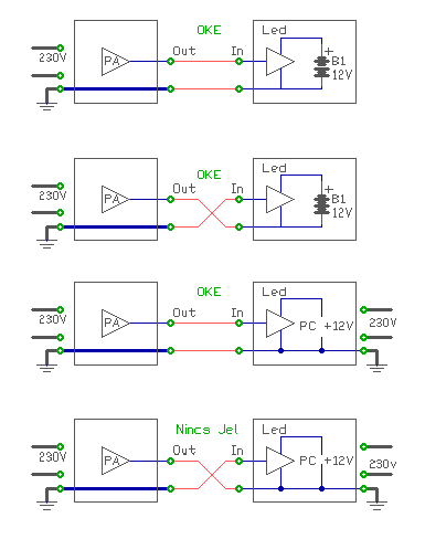

(#) Pulyka válasza proli007 hozzászólására (») Szept 27, 2009 /
"Ezt a telepes-PC-s táplálást nem értem."
Ezt a "telepet" az elemre értem,pl zsebtelep
,de máskor elemnek hívom az egyszerűség kedvéért
"Ha a PC táp mást nem táplál, akkor nem lehet gond. Maximum, hogy annak GND pontja is a hálózati földelésre van kötve."
Erre gondoltam én is,de mivel írtad többek közt azt is,hogy "Amúgy nem tudja lenyelni a hangfrekit",ezért az előbbit már el elvetettem.
De hogy folytassam a legelső idézetjeles mondatot:
Arról van szó,hogy amikor a kapcsolást elemről működtetem,akkor normálisan működik.
Viszont,amikor hálózati áramforrásról,akkor nem működik normálisan.
Néha-néha pislákol az első led,de nem kivezérel,pedig elemes áramforrásnál igen.
Ezért gondoltam,hogy a PC tápon keresztül leszivároghat az audió jel nem tudom mennyi része a földbe.
De Te azt írtad,hogy nem nyelheti el a föld az audió jelet(ha le is lenne vezetve a földbe)
Maximum megpróbálom a táplálást vasmagos transzformátorral
Az elvileg nincs leföldelve,úgy értem,hogy a szekunder tekercsen keresztül nem szivároghat el sehova sem.
Amugy a PC tápon nincs semmi sem,egy kiszerelt táp direktbe kapcsolva
Köszi
És Elnézést,ha marhaságokat magyarázok/magyaráznék
(#) proli007 válasza Pulyka hozzászólására (») Szept 27, 2009 /
Úgy értettem, hogy "nem értem", hogy azt nem értem, mi lenne a különbség a két állapot között. Alapvetően csak az lehetne, hogy míg a telep mind két pólusa "a levegőben lóg" azaz földfüggetlen, addig a PC táp negatív pontja földelve van. Más nem lehet.
Viszont a hangfrekis jelet a táp nem csökkentheti, kivétel ha a bementet fordítva kötöd be. Elemnél ez nem okozna ez gondot, hiszen nincs hova elfolyjon. Tápnál már más a helyzet, mert nem lehetne a GND-jét az erősítő kimenetére kötni, mert az már a földelésen keresztül össze van kötve, és akkor tényleg lenyelné a jelet.
Apropó! Nem írtad, honnan veszed le a jelet.
Remélem érthető, ha nem megpróbálom lerajzolni .
üdv! proli007
(#) Pulyka válasza proli007 hozzászólására (») Szept 29, 2009 /
Hello
A jelet a PC-ről veszem le.
(a hangkártyáról,hátul az alaplapnál van a 3,5-ös jack aljzat,onnan)
Csak azért írom részletesen,hogy nincs semmi sufnituning az alaplappal
Elemről meg nem szeretném táplálni,mert az lemerül egy idő után,és amugyis itt van kéznél a PC táp kivezetése(ha pl a PC-be beépíteném a kivezérlésjelzőt)
Még megpróbálok egy pár dolgot,és jelentkezem
Köszi
Üdv:Tamás
(#) Pulyka válasza proli007 hozzászólására (») Okt 6, 2009 /
Köszi Szépen
Megfordítottam az audió jel vezetékeit,és ugyanúgy szépen működik hálózati áramforrásról,és úgy is kivezérel,mint elem tápforrás mellett.
Ezek szerint jól gondoltuk mind a ketten,csak Te vezettél rá a megoldásra :worship:
Köszi még 1x
Tomi

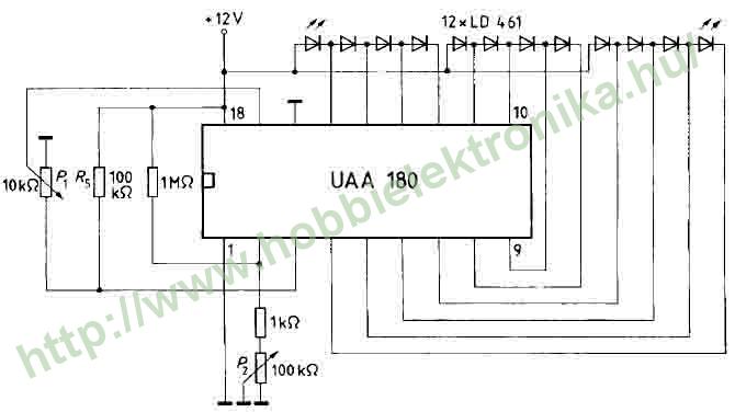

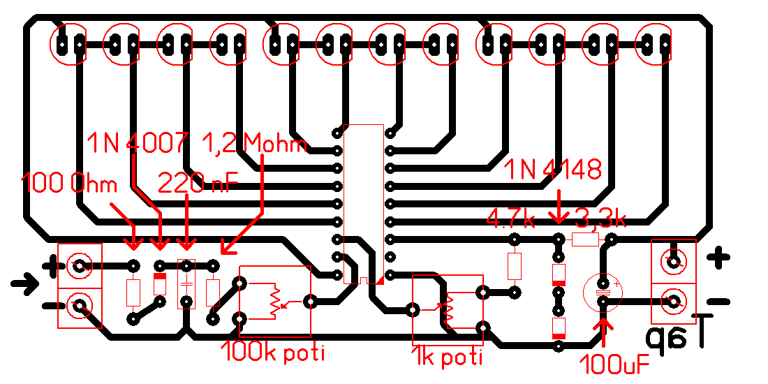

Valaki help plz! Találtam itthon 1 DB A277D tipusú ic-t. Ha jól tudom ez az ic más néven az UAA180. Szeretnék ehhez a rajzhoz nyákrajzot kérni, ha lehetne. Előre is kösz!Én még azért annyira nem vagyok profi, hogy lerajzoljam.
(#) kiskacsa2009 válasza boliver hozzászólására (») Okt 31, 2009 /
Ezt a legegyszerűbb megrajzolni...
Ha kell 10 percen belül kész vagyok vele. (De csak azért, mert nincs jobb dolgom)
Amúgy a stílusért a modik harapnak! Fórum szabályzat
Kész! A PDF-et kell nyomtatni a vasaláshoz, a gif az a beültetési rajz, az xml pedig, ha a hestore-on akarod megvenni az alkatrészeket, akkor ezt kell importálnod a kosárnál, Ha kell a nyák akkor 900Ft + postaköltségért elkészítem, ki is fúrom, és postázom neked utánvétben.
Posta költség: ajánlva, elsöbbségi, utánvét: +700Ft
ajánlva, utánvét: +625Ft. De lehet, hogy kevesebb a nyák súlya függvényében.
Amúgy a nyák készítés nem nagy ördöngösség...
(#) boliver válasza kiskacsa2009 hozzászólására (») Nov 1, 2009 /
Kösz szépen! Tegnap este 1 órán keresztül rajzolgattam de sehogy nem akart sikerülni. Valószínűleg nem látom még át az egészet. Kösz nem kell nyák. Ezt a részét már sikerült elsajátítani. Még 1x kösz szépen!
