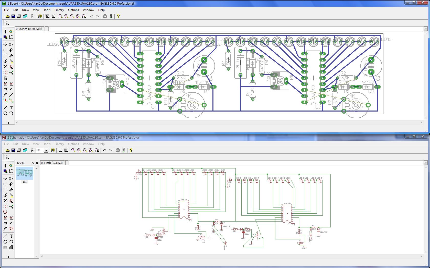

(#) Kovidivi válasza Kovidivi hozzászólására (») Nov 29, 2009 /
Volt időm próbálgatni az UAA180-as IC-t!
Ez a kapcsolási rajz működőképes, egy kis módosítással!
Leírom, hogy mit értettem meg az IC működéséből, hátha segítek ezzel valakinek!
A 17-es lábra kell a bemenő jelet vezetni (zene, vagy hőmérséklettel egyenesen arányos feszültség, stb). A kapcsolási rajzon meg van oldva, hogy ne terhelje túl az erősítőt (100ohm). Ezt a kapcsolást erősítő után kell kapcsolni, így is van méretezve! A 16-os lábbal lehet beállítani a minimum referenciaszintet. Ez néhány kapcsoláson gnd-re van kötve, itt csak azért van a 3.3k és a 4.7k után kötve, hogy ha valaki szeretné, akkor kis jelnél nem világítanak a LED-ek. Én GND-re kötöttem, lehet ezért világít az legelső LED-em folyamatosan, egy kis brumm beleszólhat, vagy valami, ennek a kiküszöbölésére is jó lehet, ezt nem teszteltem.
A referencia szint maximumát a 3-as lábra kell beállítani! A kapcsolási rajzon a 3.3k és (4.7k+1k) határozza meg, feszültségosztóként! Ki lehet számolni ennek a segítségével. 7.6V-ra jött ki az érték, tehát ez lesz a maximális bemenő jel, amikor fel fog villanni az utolsó LED. Ki lehetne számolni is, hogy ez mekkora kimenő teljesítményt jelent az erősítőnek. Az adatlap szerint a 3-as, 16-os és 17-es lábra 6V-nál nagyobb jel nem juthat. Nekem már jutott, kibírta simán!
Ha normál jelforráshoz szeretnénk méretezni, pl. számítógép, akkor én 0.6V-ot állítanék be referencia maximumnak, és a 100kohmos érzékenység potival állítanám be pontosabban.
Ír még az adatlap valamit a 16/3-as lábról, vagy a 16-os lábon található feszültség egyharmadáról, hogy 1V felett, és 4V felett a LED-ek között áthajlás történik, vagy egyből felvillan a következő, ezt még nem sikerült kibogarásznom.
Szerintem jó kis IC, olcsó is, csak meg kell hozzá érteni néhány alapvető dolgot!

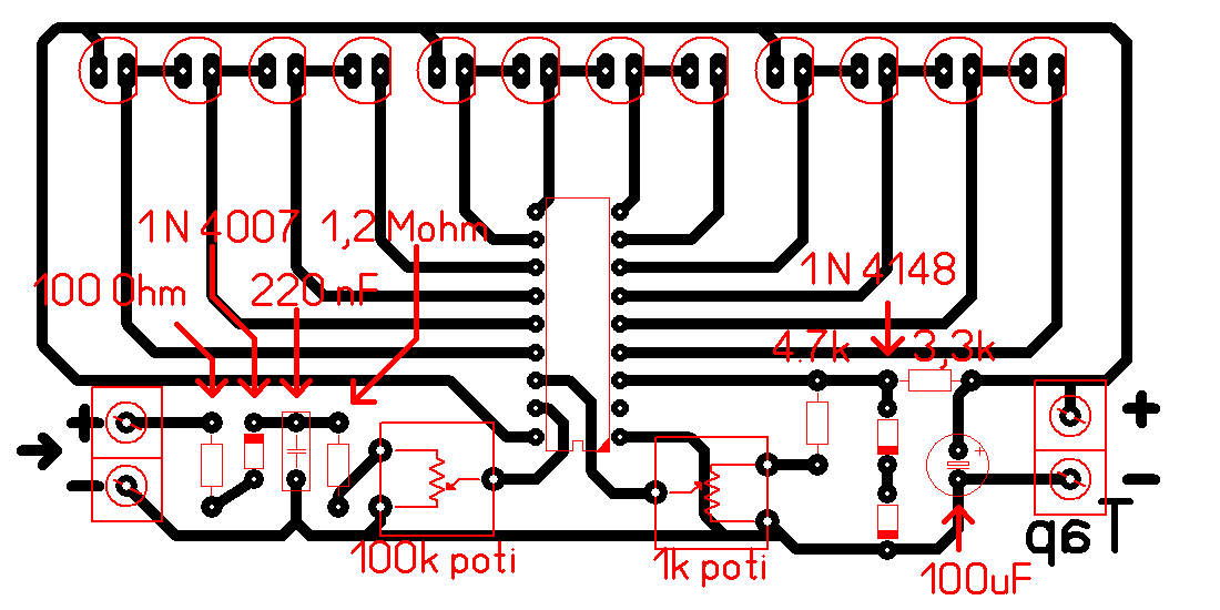

(#) kanocos hozzászólása Dec 5, 2009 /
Sziasztok! én is összeraktam két UAA180ast. a gond a következő az első tökéletesen működött a másikat viszont nem tudom lenullázni. alkatrészek jók nyákok alkatrészek egyformák. egyedül az 1ks potiban különbözik a kettő nem találtam itthon egyformát. A működö panelnál a 3as lábra 1,5Vkörüli fesz esik mig a másikon 150-200mV. Lehet a poti nem megfelelő ?

(#) proli007 válasza kanocos hozzászólására (») Dec 5, 2009 /
Fordítva raktad be egyik, vagy mind két diódát a 3. lábnál, esetleg szakadt a nyák a két dióda körül.

megnéztem minden rendben van átsipoltattam a nyákot is elképzelhető hogy a diódák áram alatt nem működnek ? esetleg az ICvel van valami gond..?
(#) proli007 válasza kanocos hozzászólására (») Dec 6, 2009 /
Kizárt dolog, hogy más a baj, mert ha kiszámolom a feszültséget a diódák nélkül, akkor szinte pont azaz érték jön ki, amit írtál. De mérd meg a két diódán lévő feszültséget külön-külön, mindegyiken kb. 0,7V körüli értéknek kell lenni, a kettőn együtt, pedig (IC 3.láb és GND) kb. 1,4V-nak. Több nem lehet rajtuk, ha a diódák jók. AZ IC-ben sem lehet gond, mert abból jövő áramot is lenyelné a nyitott dióda.
Tehát IC 3lábán 1,4..1,5V-nak, 1kohm-os poti tetején kb. 250mV-nak kell lenni. (poti minimumra tekerve)

Kicseréltem méregettem és semmi. az értékek maradtak ugyanott ahol eddig. Ami feltünt hogy test és 3as láb között mindössze 43ohm van. Már majdnem árkapartam a panelt ahol testhez érhet és semmi. szerintem jövöhéten kap egy új panelt és meglátjuk.
- Félvezetőket tartalmazó panel esetében ellenállás mérésekkel nem sokra mész. Kivét a zárlat.
- Miért nem feszültségeket mértél, ahogy írtam?
- Ha az IC foglalatban van (úgy látom) akkor vedd ki, és úgy mérjél. A két mérésnek, szinte azonosnak kell lenni.
