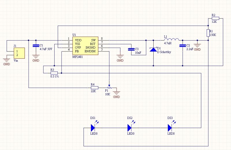

Valaki esetleg tud segíteni MP2481 -es ledmahgajtó IC alkalmazásában ?
Építettem vele egy áramkört ami 3db CREE ledet hajtana meg , de valamit elronthattam mert nem müködik....
MP2481

Pepe pontosan milyen áramkört csináltál?
(#) pepe33 válasza ShadeW hozzászólására (») Okt 29, 2009 /
3 cree ledet akarta meghajtani 4.8 voltról.
Elvileg az IC tudja emelni a feszkót és szabályozni az áramot.
Csatolom a rajzot amit megépítettem , egyébként az adatlapban is benne van BUCK BOOST néven.

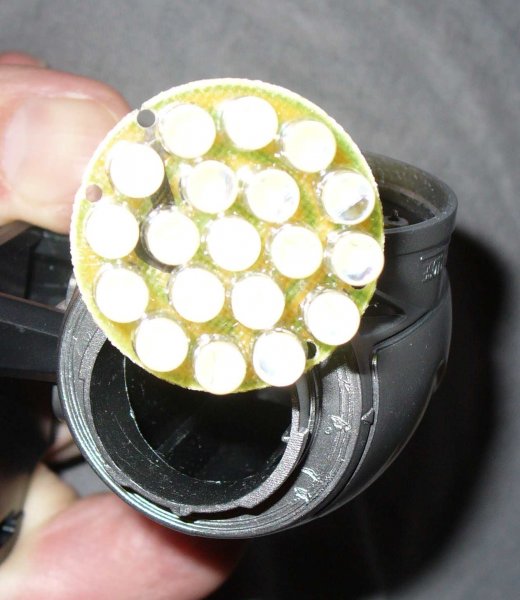

(#) Sanyek72 válasza ShadeW hozzászólására (») Okt 31, 2009 /
Szia ShadeW!
Sajnos csak az 56 LED-es lámpa helyett csak 19 LED-est kaptam.
De talán ennek is lesz elég fény.
A képeket mellékelem.
(#) Sanyek72 hozzászólása Nov 8, 2009 /
Szeretném ismét kérni a segítségeteket a problémám megoldásában.
Szóval, adott egy 19 LED-es lámpa ami 4,5 volt-rol üzemel gyárilag, de én ezt a 19 LED-es lámpát 24 volt-rol szeretném üzemeltetni.
Próbáltam L7805-ös fesz stabilizátort, de az kimúlt kb 3 perc után.
Ha esetleg kettőt párhuzamosan kötnék az bírná szerintetek.
HELP PLEASE
(#) kadarist válasza Sanyek72 hozzászólására (») Nov 8, 2009 /
Rakd jó nagy hűtőbordára a stab. IC-t, vgy köss elé egy 7812-t, és így a 7805 csak 12V-ot kap. Kevesebb áramot kell így eldisszipálnia, és nem melegszik túl.

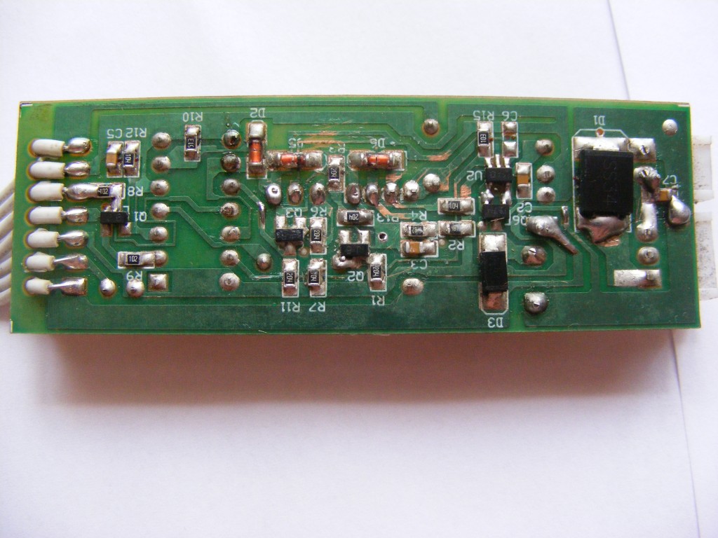

(#) set68i hozzászólása Jún 13, 2010 /
Sziasztok! Nem tudom, hogy megfelelô topicba írok vagy nem, de sok keresgélés után azt hiszem ide teszem fel a kérdésem.
Egyik barátom ideadott egy ledes lámpát, hogy javítsam meg neki, ugyanis egy ütés következtében eltörött a nyák, amin az elektrónika van. Végigmértem rajta mindent, kijavítottam a vezetéseket, amik meg voltak szakadva, de sajnos a lámpa nem indul el. Azt szeretném kérdezni, hogy tulajdonképpen mi a szerepe az elektrónikának, gondolom az hajtja meg a ledeket és talán a töltést is vezérli. Egy 7,4 voltos aksiról üzemel a lámpa, azt is lemértem, fel van töltve.
Esetleg arra gondoltam, hogy kikötném az elektrónikát, de nem tudom, hogy akkor müködne még a töltés. Szívesen fogadok bármilyen segítséget vagy ötletet. Tettem fel képeket is.
