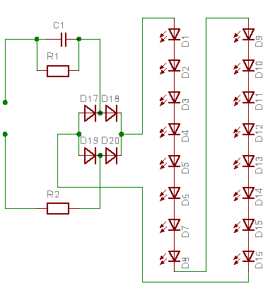

Hogy számold ki, pl 23db ledhez mekkora előőtét kell,(220V) sorosan v. párhuzamosan kell köttni.

(#) ferci válasza nagyatesz172 hozzászólására (») Okt 25, 2007 / 4
Ezt nyugodtan megcsinálhatod.
Az 1N4007 megvédi a sort, ha egy LED meghal vagy kontakthiba van.
Az átfolyó áramot a kondi állítja be ( megmérheted), az ellenállás meg a bekapcsolási áramcsúcs ellen véd.
A LED-ek száma ésszerű határig nem kritikus...
A kondira párhuzamosan tehetsz 1-2,2 Mohmos ellenállást, biztonságilag... kisüti kikapcs után.

(#) Feri007 válasza ferci hozzászólására (») Okt 26, 2007 /
A #135386-ban javasolt kapcsolás helyett én ezt javasolnám. Ugyanis ott a két független ledsor kb 30%-os
kitöltési tényezővel felváltva 25Hz-cel villog, nincs jól kihasználva a led. Ennél egyszerre, 50Hz-cel, 60% körüli kitöltéssel villog.
(#) ferci válasza Feri007 hozzászólására (») Okt 27, 2007 /
Színezzük a papagájt?
Honnan vetted a 25 Hz-et? az felváltva 50 Hz.
Az igaz, hogy nálad egyszerre és 100 Hz-cel villog, hi....
OK, jobb a tied...
(#) Feri007 válasza ferci hozzászólására (») Okt 27, 2007 /
Igazad van, tévedtem.
(#) Maszatomy hozzászólása Okt 27, 2007 /
Szaiasztok.
Egy másik megoldás. Én ezt csináltam meg csak 51 V-os Zenerrel és a túlfeszvédőt kihagytam.

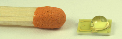

(#) DiveZ hozzászólása Okt 29, 2007 /
A teljesség igénye nélkül néhány kép a ledekről...
A méret ne tévesszen meg...
Állat nagy fényereje van...
