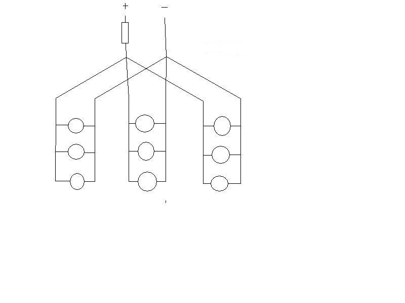

(#) Tarbur hozzászólása Dec 8, 2009 /
Üdvözlet!
Megmondaná nekem valaki, hogy a csatolt móricka rajzon ábrázolt ledes füzérhez megfelelő lesz-e ez az adapter? Bővebben: Link
A ledek 1W-osak, 300mA áramfelvétellel.
Ha jól számoltam pont jó lenne, marad 300mA "tartalékba". És persze bekötnék mindjárt a legelejére egy 1ohm-os ellenállást.
Előre is köszönöm!
(#) Norberto válasza Tarbur hozzászólására (») Dec 8, 2009 /
LED-ek párhuzamos kötésénél hivatalosan egyenként kellene korlátozó ellenállás.
Olvasd el mex tegnapi hozzászólását is, ott előkerül, hogy miért kellene így eljárni!
(#) kaqkk válasza Tarbur hozzászólására (») Dec 8, 2009 / 1
Ez a ledsor így nem jó ! 2db ot köss sorba egy ellenállással
és azokat kösd párhuzamosan ! Akkor jó lesz hozzá a táp
(és még ráadásul egyforma fényerővel is fognak "égni " a ledek .
(#) Tarbur válasza kaqkk hozzászólására (») Dec 8, 2009 /
Viszont akkor csak 8darab ledet tudok bekötni, s ha jól számolom, így 6V és 1200mA lenne a vége. Ahhoz nem lenne ez a táp nagy? Esetleg egy változtatható feszültségű 1500mA-es változat? 7,5voltra állítanám, kisebb ellenállás kéne neki a ledpároknál. (Már ha jól értem a dolgot)
Ha 2 -t kötsz sorba az 20 mA Ha ezekből 4-et
akkor 80mA ! és az 8 db led !
(#) icserny válasza kaqkk hozzászólására (») Dec 8, 2009 /
„Ha 2 -t kötsz sorba az 20 mA Ha ezekből 4-et akkor 80mA !”
Nem 20 mA-es, hanem 300 mA-es LED-ekről volt szó. Már ha jól emlékszem...
Ne haragudj nem értetlenkedni akarok, de ezek 300mA-es ledek. És hát igen, az áram marad, a fesz. duplázódik, ha jól értem. Így jön ki 6v 1200mA. kettő sorba, és ezekből 4 párhuzamba, ahogy mondtad.
Ezt elnéztem !! Bocs Így tényleg 1200mA az áram
