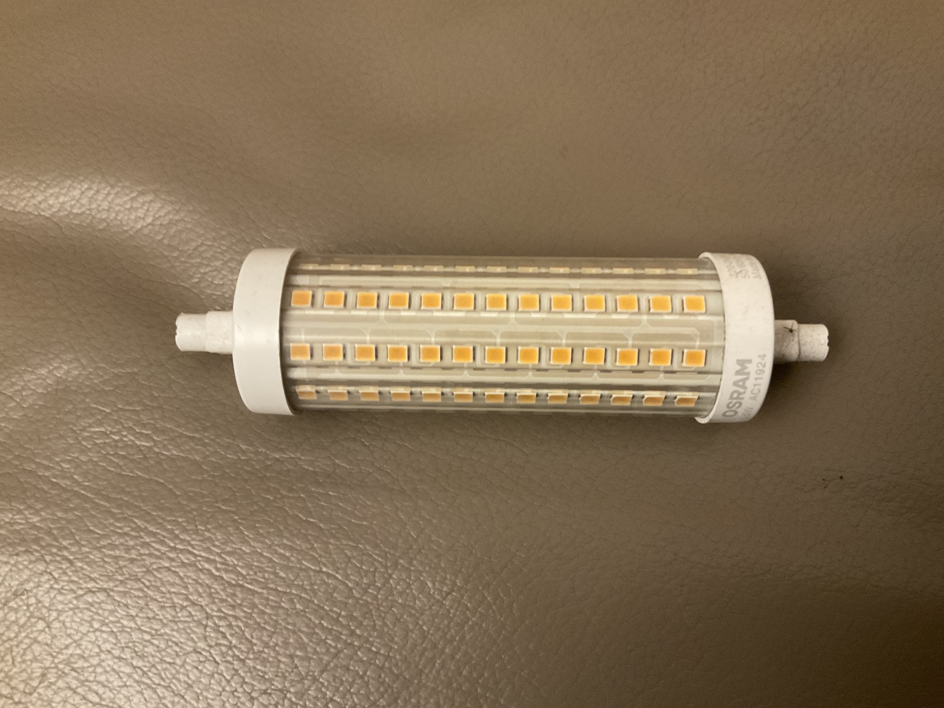

(#) petrosz hozzászólása Máj 24, 2024 /
Dimmelhető, 230V legalább 50W-os LED izzót keresek. Eddig csak olyat találtam, amit távirányítóval lehet szabályozni, nekem pedig egy hagyományos dimmerrel (kép) szabályozható kellene. Megköszönöm, ha valaki tudja, hol kaphatok ilyet.
A hozzászólás módosítva: Máj 24, 2024
(#) Massawa válasza petrosz hozzászólására (») Máj 24, 2024 /
Na ilyesmit nem fogsz nagyon találni és a dimmelése - ha müködik is fényévekkel elmarad a távirányitos dimmeléstöl.
(#) Bakman válasza petrosz hozzászólására (») Máj 24, 2024 /

(#) Massawa válasza szs hozzászólására (») Máj 25, 2024 /
Mert a LED lineáris eszköz az izzo nem. A fàzishasitás meg nem lineáris. azaz a LED egészen másképp reagál a fázishasitásra mint egy izzo ( sokkal rosszabbul és bizonytalanul - sokban függ attol is milyen büvész mutatvánnyal alakitják át 230 Voltos világitotestben a fázishasitást a LED számára használhato jellé)
Szoval a dimmelés egy átfogo fogalom a fényeröszabályozásra, de nem ugyanaz egy primitiv fázishasito kapcsolás a meg egy távirányitott LED fényerö szabályozása. Az utobbi nagyságrenddel jobb minöségü és sokkal nagyobb tartományban müködik, ráadásul szinte veszteségmentes és mellékeffektus sincs ( villogás) .
A fázishasito szabályozás a 230 V-s LED esetében nem az ( melegszik a LED elektronikája is meg a szabályzo is söt kis fényerönél hajlamos a villogásra.)

(#) Massawa válasza Bakman hozzászólására (») Máj 26, 2024 /
A papir mindent elbir, a valoság meg nulla ( sok éves tapasztalat és egy halom csere).
A valoban jo, de nem a vacak triakos szabályzoval müködö LED világitotestek mind PWM-l müködnek és azok használhatok is.
A képen az elsö triakkal dimmelhetö kereskedelmi LED, immár vagy 10 eves Samsung ( akkor nagyon drága volt). Azota már egy tucat szabályzot cseréltem ( eredeti Samsungot is). A 12 LED fényt a csillárban egyik sem birta ki. És a szabályozás is csapnivalo.
A legujabb amit az állolámpákba vettem egész más elven müködik ( alacsonyfeszültségü PWM es az használhato is).
A csillárt lehet egy kicsit szabályozni, de csak annyit amit a képen látni - fél fényerö). Ettöl kevesebbre már nem lehet, elkezd villogni és a triak is lekapcsol ( ebben már védelem is van és 600W teljesitményt irnak (philips) . ( a 12 égö viszont mindössze 108W).
Nemrégen cseréltem le az összes LEDes állolámpát la lakásban az ujabbakra, amik alacsonyfeszültségü kapcsitápra mennek. Azok használhatok nem ugy mint elödjeik, amibe gyári 230V-s szabályzok voltak - egyik sem volt használhato.)
A másik képen a régi állolámpa OSRAM 230V-s szabályozhato LEDje - már a 3. volt amikor kidobtam az egészet. Itt meg a LED meg a beépitett szabályzo is többször tönkrement.
A hozzászólás módosítva: Máj 26, 2024
