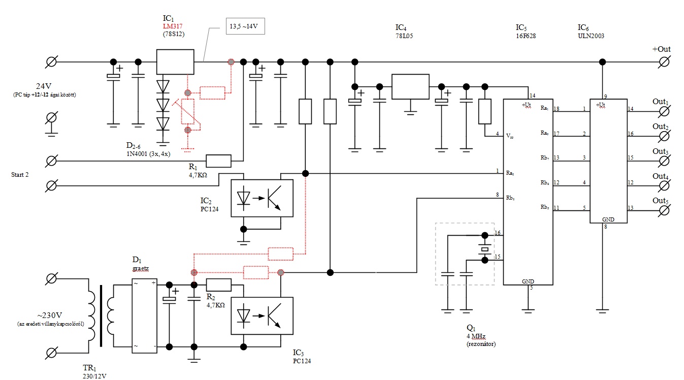

(#) kila válasza poros hozzászólására (») Jún 18, 2010 /
Szia! A nyákterven az Lm317 nem jól szerepel! Más a lábkiosztás!Bővebben: Link
(#) kila válasza kila hozzászólására (») Jún 18, 2010 /
Utólagos engedelmeddel a módosítás után.
(#) poros válasza kila hozzászólására (») Jún 18, 2010 /
Észre vettem, hogy a 12V regulátor nem lett kicserélve de elfeledkeztem azóta arról ,hogy kijavítsam .
Köszönöm hogy, megtetted helyettem. Egyébként működik BEMcorp a tanúm rá.
Érdekelne a kapcsolási rajz, ami alapján készült a készülék, szeretném után építeni, és köszi hogy közzétetted az általad írt programot.
(#) poros válasza kila hozzászólására (») Jún 19, 2010 /
Sajnos van egy rossz szokásom, nagyon ritkán készítek kapcsolási rajzot. Így még ehhez sem készült, de ha elmondod mit szeretnél segítek ha tudok.
(#) BEMcorp válasza kila hozzászólására (») Jún 20, 2010 /
Hy!
Engedelmetekkel az általam megépített verzió rajzát közreadnám.
A rajzon pirossal az eredeti áramkör van, úgy nekem nem volt hajlandó elindulni (valószínűleg a felhúzó ellenállások nem jó pozitív ágra csatlakoztak). Miután átszerkesztettem, már tökéletesen funkcionál (a piros részt elhagyva).
Én LM317 helyett 7812-őt használtam, pár diófával felturbózva.
A nem jelölt elektrolit kondik 10 - 100mikrosak, a kerámiák 100nF (kivéve a kvarcnál), az ellenállások 10Kohm-osak.
Ha valamit nem jól rajzoltam (mert a panelról fejtettem vissza...), akkor szóljatok.
Sok sikert a megépítéséhez!

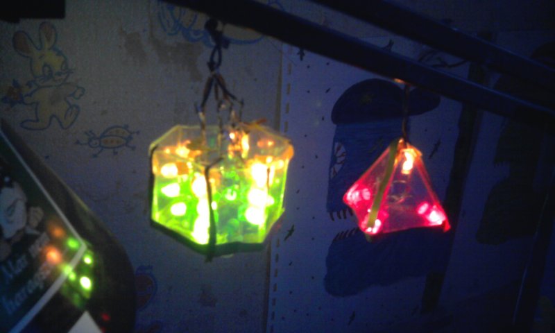

Én csináltam otthon magamnak egy úgynevezett ledes térbeli testeket !
Plexi lapból kell őszerakni bármilyen idomot Pl:Gula, téglatest vagy hatszögű test( amit én is építettem) majd ebbe kell belesűllyeszteni a ledet!! Esti képet majd rakok fel! Igaz én kapcsolós elrendezést csináltam hogy többet is tudjak irányítani! De ez most mindegy!
Szentem nagyon jó és nagyon feldobja a házat!
(#) Moderátor hozzászólása Mybuster hozzászólására (») Jún 22, 2010
Légy szíves, legközelebb beszédesebb képneveket találj ki a képeidnek és valahogy majd próbáld meg kiszedni az extraspeciális karaktereket is!
(#) Mybuster válasza (») Jún 22, 2010 /
Oks!! bocs
Ja és itt az esti kép Ja és ez már jobb!!(nével ellátva!)
