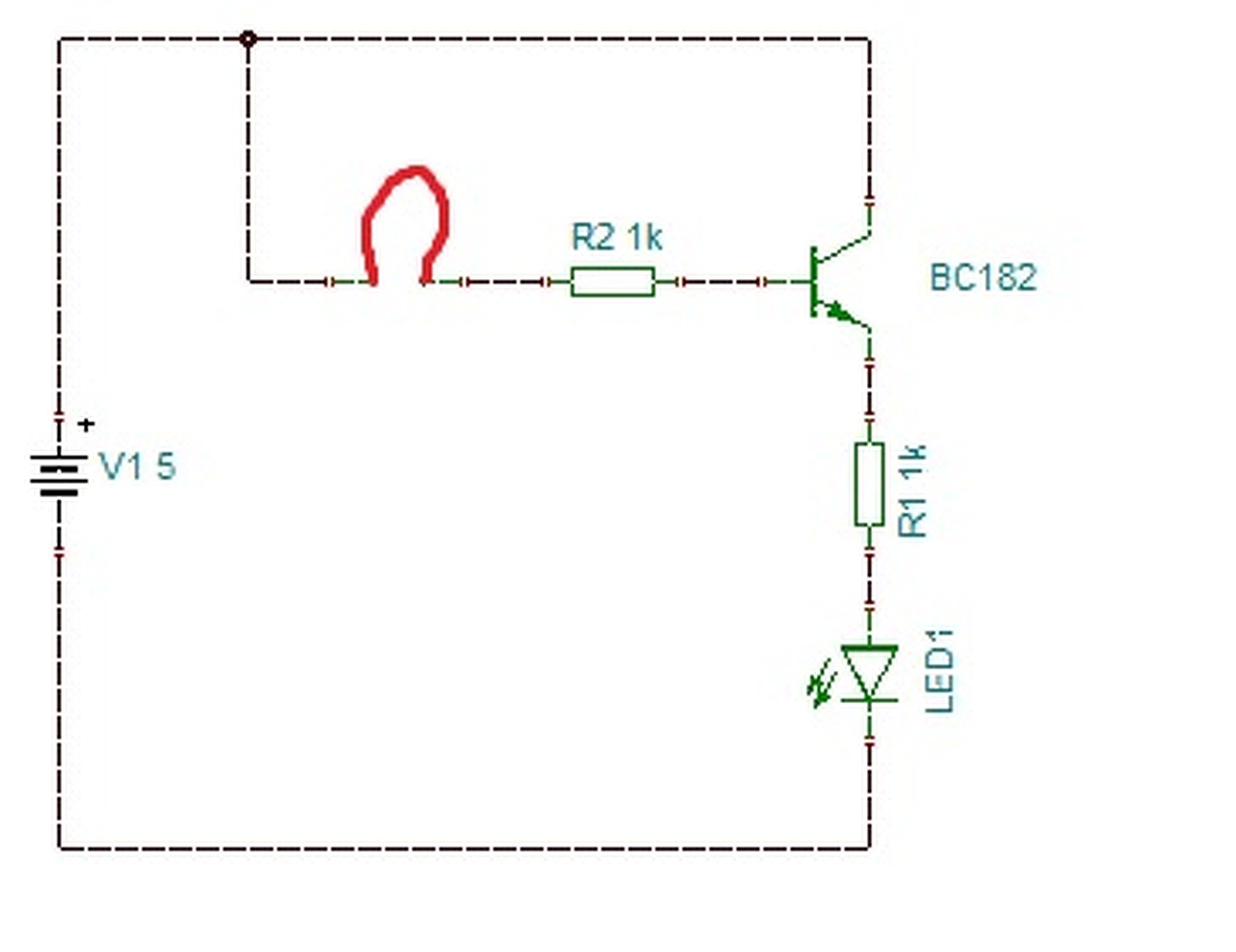

				Sziasztok! Kábeltesztelőt szeretnék építeni, van is egy elképzelésem, mellékelem a kapcsolást. A piros vonal a mérendő vezetéket jelöli. Számításaim szerint 5V-os tápfeszültség mellett a feltüntetett ellenállás értékekkel működne a dolog. Szerintetek is?
				A LED és az azzal sorba kötött ellenállás ne az emitter és a nulla, hanem a +5 V és a kollektor között legyen. Plusz, a LED-del sorbakötött ellenállás sok, 330 Ohm kell (normál LED esetén) 5 V-os tápfeszültséghez.				 A hozzászólás módosítva: Nov 14, 2014
				Hello! Nekem egy egyszerűbb kérdésem lenne.. Mit szeretnél tesztelni? Mert ha azt, hogy melyik vezeték vége melyik-hez tartozik, (vagy is a vezetést), akkor miért kell ide egyáltalán tranzisztor?
				Vezeték ér folytonosságot szeretnék vizsgálni, szalagkábeleket, LED-es visszajelzéssel. Úgy gondoltam, hogy valamivel igényesebb a dolog, hogyha tranzisztorokkal kapcsolom a LED-eket, mintha egyből azon az ágon lenne a vizsgált vezeték is, tehát tranzisztorok nélkül.
				Kábelteszter, folytonosságmérő esetén az alacsonyabb mérőáram nem feltétlenül előny. Nem mutatható ki az oxidálódott csatlakozás, megnövekedett (átmeneti) ellenállás. A vezeték névleges áramával összemérhető jel több információt adhat. Más kérdés, ha áramkörben, kényesebb alkatrészek közelében mérünk.						 | Bejelentkezés Hirdetés |
