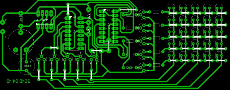

(#) _JANI_ válasza coyote83 hozzászólására (») Ápr 10, 2010 /
A nyákterved tulajdonképpen jó! Csak a LED- mátrixot kell "befejezned"!
Emeld a tápfeszültséget 5V-ra (4*1.5V), talán a reset is határozottabban fog működni.
(#) coyote83 válasza _JANI_ hozzászólására (») Ápr 10, 2010 /
Megcsináltam a mátrixot (kép mellékelve) megnéznétek hogy jó e mert már megint nem látok semmit... kell nekem este csinálni az ilyeneket

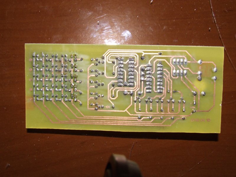

(#) coyote83 válasza _JANI_ hozzászólására (») Ápr 12, 2010 /
Nos megint ujjat alkottam észrevettem hogy balról az első oszlop nem világit megforditottam a ledeket és most már megy az összevisszaság rendesen Ezekszerint a rajz még mindig hibás valahol. Még karácsonyi villogónak is tökéletes annyi baja van hogy az éppen felvillanó led nagyon fényes mig a többi átlagosan világit ... de lehet hogy nem is baj?
(#) proba válasza _JANI_ hozzászólására (») Ápr 13, 2010 /
Mint már az ottani fórumon is írtam ,ez nem fog össze-vissza villogni csak tervezési hiba miatt, esetleg tápfeszültség zavarokra.
(#) coyote83 válasza proba hozzászólására (») Ápr 13, 2010 /
Sikerült megcsinálni! Egy bronzkefével végig súroltam a nyákot és most már jó szépen lépked egyesével, valószínű hogy valami szmötyi volt a ludas mert 2 led-et összezárt Még annyit észrevettem hogy a 100µF kondi egy kicsit sok kipróbáltam 1µF-dal de az nagyon gyors, szerintem ami elfogadható az olyan 4,7uf-10uf- ig. Még egyszer Nagyon szépen köszön a segítségeteket és az emberfeletti türelmeteket amiért el tudtátok viselni a h*lye kérdéseimet

(#) coyote83 válasza _JANI_ hozzászólására (») Ápr 13, 2010 /
Hát persze itt vannak. Azért olyan matt a forrasztás mert bronzkefével lesúroltam kivéve az első oszlopot mert az ujra lett forrasztva
(#) _JANI_ válasza coyote83 hozzászólására (») Ápr 13, 2010 /
Szerintem így is nagyon szépen elkészítetted!

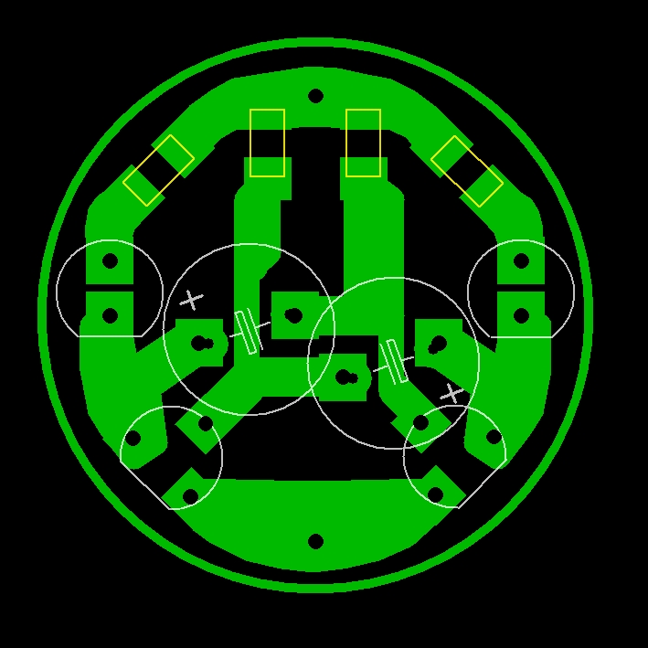

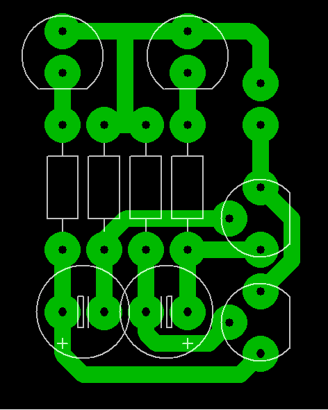

(#) David.zsombor válasza _JANI_ hozzászólására (») Jún 5, 2010 /
Bevittem a nyákot lay be ez igy jó?
(#) David.zsombor válasza David.zsombor hozzászólására (») Jún 5, 2010 /
itt van az amit cr2032 elemről akarok üzemeltetni gondoltam megosztom veletek.
(#) David.zsombor válasza (Felhasználó 13571) hozzászólására (») Jún 5, 2010 /
Oké én is úgy gondoltam hogy előbb letesztelem a nagyobbikon aztán megcsinálom smd ben.Ha egy leddel csinálom közös anódú vagy közös katódú kell nemtudom melyik a+-
